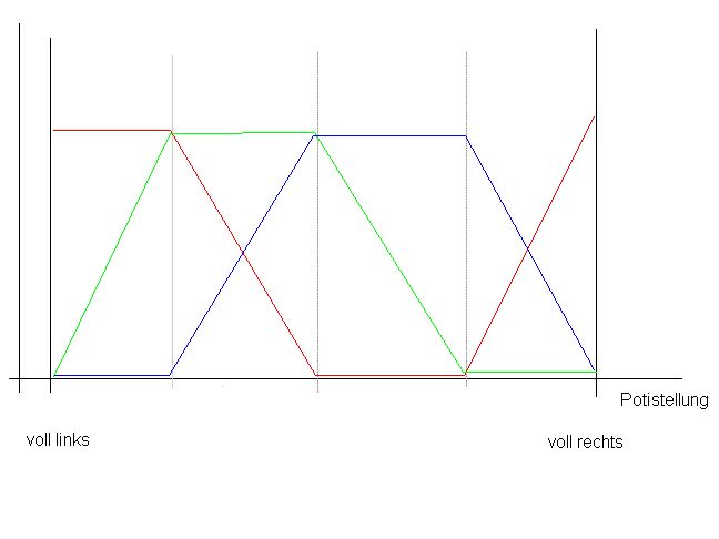

Ich will eine RGB Led oder 3 Led (Blau, Grün, Rot) mit nur einem Poti,
Farben in dieser Reihenfolge regeln können. Von Blau nach Grün bis hin
zu Rot und anderst herum zurück.
Gibts es dazu einen Schaltplan oder eine Idee ?
Es sollte ohne Programmierung (PC,AVR,...) gehn, da ich mich damit
garnicht auskenn.

von Karl H. (kbuchegg)
Mit diskreter Elektronik wird das schwierig oder zumindest aufwändig. Du
müsstest abhängig von der Potistellung die in der Skizze angegebenen 3
Spannungsverläufe für Rot, Grün, Blau erzeugen.
Mit einem µC ist das ein Klacks.

von MaWin (Gast)
Das geht mit einer Handvoll Operationsverstärker (LM324)
die als Differenzverstärker geschaltet werden
http://www.physik.uni-regensburg.de/didaktik/gem_Mat/ELehre/OP_beschaltet%20Differenzverst%20invertierend.pdf
und die LEDs mit Strom steuer
I(led)--|+\   LED
        |  >--|>|--+--39R-- GND
aber zum aufzeichnen ist mir das zu viel.
I(rot)  = 2*Upoti-1
I(blau) = 1-2*Upoti
I(grün) = 1-I(rot)-I(blau)
