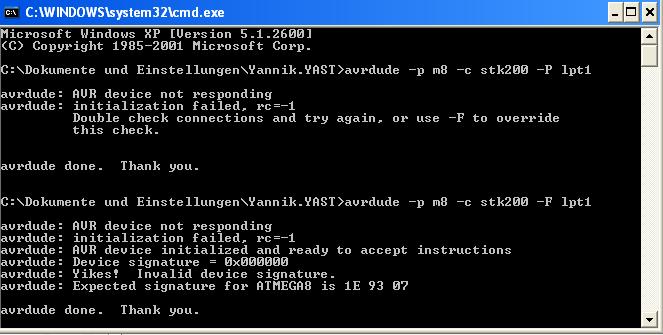

von Yast (Gast)
Jetzt dämmerts..sorry stand auf dem schlauch...
Die Hardware habe ich nochmals überprüft.
2 Fragen habe ich im mom:
1. Kann es sein das ich durch die Schaltungen zuvor den mC abgeschossen
habe?
2. Muss ich irgeneine einstellung am LPT-Port vornehmen?
Danke schon mal für die Antworten....

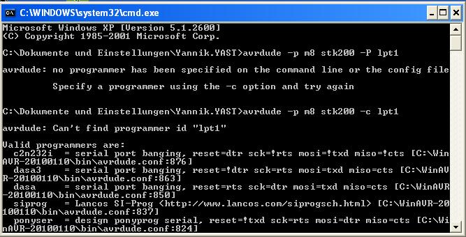

von Yast (Gast)
Sorry für den Doppelpost.
aber anderer Kontroller.....andere Meldung.
demnach würde ich drauf schließen das der erste defekt ist und der
zweite hat ne software macke?!
von Oliver J. (skriptkiddy)
Du hast nur zufällig beim zweiten Kontroller das Kommando richtig
geschrieben.
von Stefan B. (stefan) Benutzerseite
Yast schrieb:
Diese Fehlermeldung kannst du vermeiden, wenn du "-c stk200" statt
"stk200" (ohne -c) benutzt.
Yast schrieb:
Die -F Option ist eine eigenständige Option und hat nix mit dem Port zu
tun. Die Kombination -F lpt1 ist illegal. Die Option -F ist gefährlich:
Du verzichtest damit auf Sicherheitschecks, die den Normalanwender vor
Dummheiten bewahren.
Zwei Tipps:
1. Beschaffe dir das Avrdude Manual und lies es. Die Quelle ist im
Artikel AVRDUDE verlinkt.
2. Benutze die Umleitung der AVRDUDE Ausgabe in eine Textdatei statt
Screenshot. Im Artikel AVRDUDE steht wie das geht. Hänge die
Textdatei an deine Fragen an. Es ist (für mich) dann besser zu lesen.
Mache die Ausgaben mit der -v Option ausführlicher.
von tt2t (Gast)
> Screenshot.
Ich halte den Screenshot für besser, da er auch die Fehleingaben
einzeigt, siehe oben !
