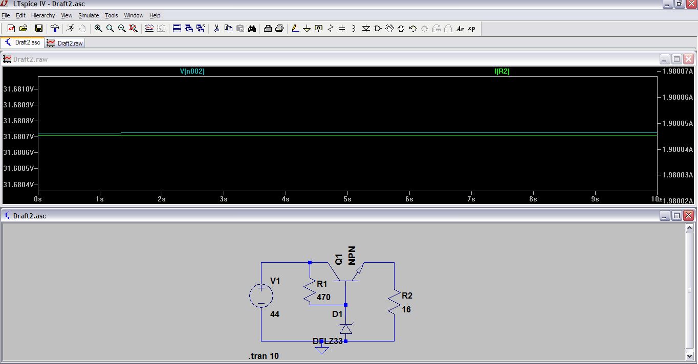

Ich habe mal mit einem Längsreler weitere Experimente betrieben.
Nach meiner Kentnissen funktionieren Längsregler nicht bei hohen
Strömen.
Nun liefert die Schaltung bei 33 V Ausgang 2 A....Was ist nun verkehrt ?
wegen Verständnis..
Thomas Kiss schrieb:
> funktionieren Längsregler nicht bei hohen Strömen.
Wer sagt das?
Nichts. Passt doch alles.
Die Simulation ist nur so gut wie die Modelle, die sie verwendet. Du
solltest mal statt des "idealen" Transistors einen "realen" einsetzen.
Bei Transistoren mit 2A ist die Stromverstärkung im Bereich um 50. Und
mit einem Basiswiderstand von 470 Ohm und 11V Spannungsabfall (44V-33V)
wirst du nur noch einen Basisstrom von 23mA aufbringen. Bei der
erwähnten Stromverstärkung von 50 kommen dann nur noch knapp 1A
heraus... :-o

Sehr spannend..nun habe ich einen Klassiker 2N3055 eingesetzt mit einem
100 Ohm Widerstand. und nun habe wieder 33V und 2 A....Bisschen
Kühlkörper wird auch benötigt !!
Ja, ist ja ok...
Wo liegt das Problem?
> Bisschen Kühlkörper wird auch benötigt !!
Klar, bei (44V-33V)*2A = 22W Verlustleistung
BTW: die Z-Diode wird in der Praxis im Leelauf ganz hübsch ins Schwitzen
kommen, denn dann fließt ein Strom von 11V/100Ohm = 110mA durch, und das
ergibt zusammen mit 33V eine Leistung von 3,6W... :-o
BTW2: das Regelverhalten dieser simplen Schaltung ist miserabel, weil
1. die Z-Diode nicht mit konstantem Strom versorgt wird
2. nur die BE-Strecke als Regler dient,
   und die Spannung da drüber ist auch vom Strom abhängig
