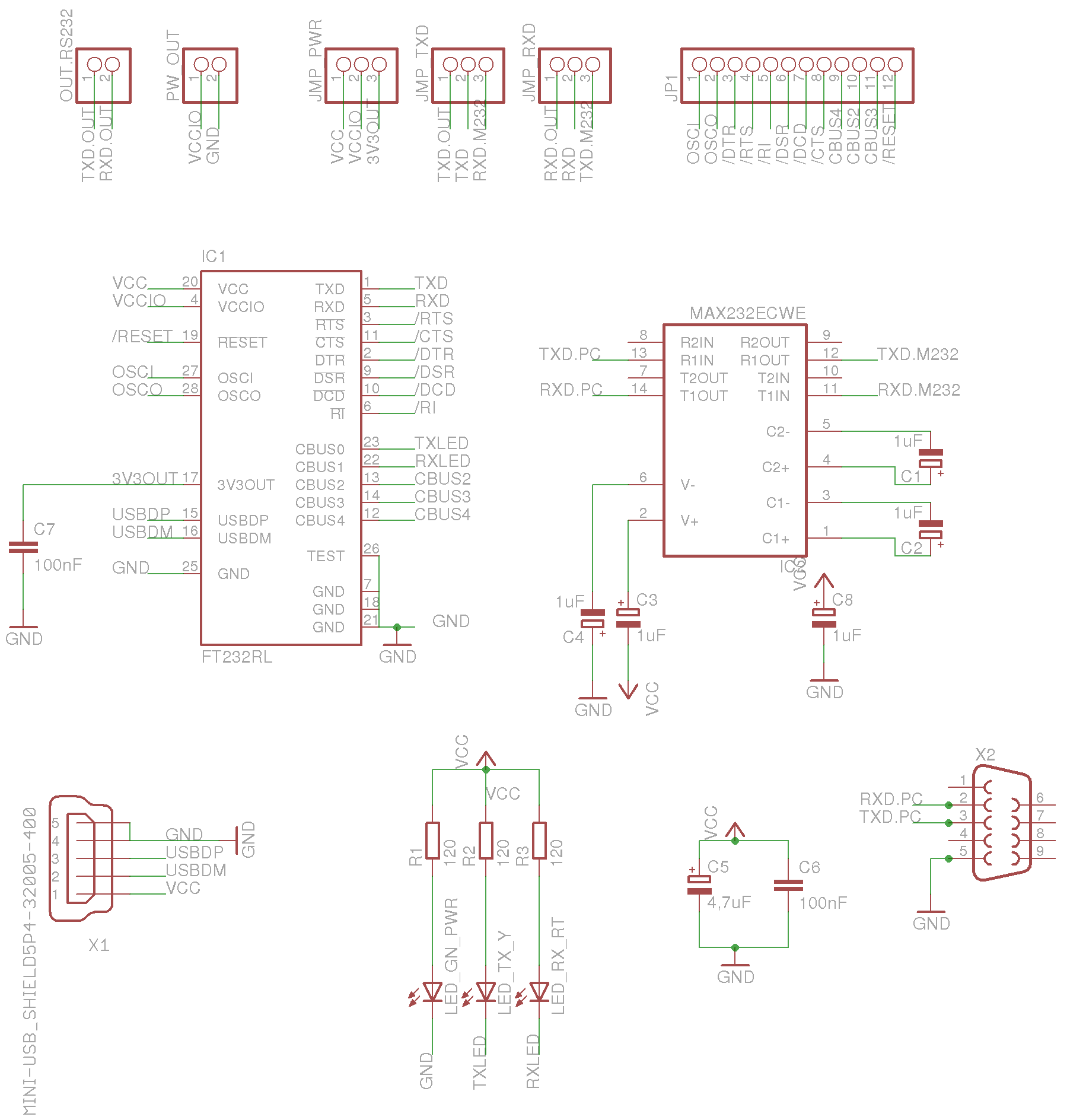

Ich habe nach dem Schaltplan im Anhang mir einen USB 2 RS232 Adapter
gebaut.
Das Ding funktioniert auch ganz gut. Wenn ich direkt eine COM
Schnittstelle von meinem PC anschließe kann ich über 2 Terminals Sachen
hin und her schicken.
Nun hab ich das Ding an einem Olimex SAM7 P256 angeschlossen.
Doch da tut sich gar nichts. Das Board reagiert nicht auf Befehle.
Wenn ich das Olimex Board direkt an den COM Port hänge funktioniert die
Übertragung.
Was mache ich falsch?
Herzlichen Dank.

Dein Konverter hat keine Steuerleitungen. Wahrscheinlich wird da
irgendwas vom Board erwartet.
Hardware-Flow-Control am Board abschalten(?).

Bei deinem Konverter sind die Anschlüsse 2 und 3 vertauscht.
mfg.
von ratloser_gast (Gast)
Was meinst du mit 2 und 3? Ich steh auf dem Schlauch.
Es geht um die Verbindung zwischen MAX232 und dem SUB-D-Stecker. Den
hast Du falsch belegt.
Hm,
ich glaube, dass is nur falsch benannt.
Am MAX232 liegt es doch richtig an.
Außerdem sollte die Verbindung am PC dann auch nicht funktionieren?
Ich glaub ich bin mit den Namen nicht ganz konsistent, da ich auf dem
Layout das kreuzen der Leitungen eingebaut habe.

Wenn Du dieses Interface direkt mit einer seriellen Schnittstelle eines
PCs verbinden kannst, und es dann funktioniert, Du aber auch die
Olimex-Platine direkt mit einer seriellen Schnittstelle eines PCs
verbinden kannst, und die dann auch funktioniert, dann hast Du die
Leitungen RxD und TxD vertauscht, bzw. solltest ein Nullmodemkabel
verwenden.
Wie oben im Schaltplan zusehen, habe ich PINs vorgesehen und RXD und TXD
direkt von dem FT232 anzugreifen. Das Olimex Board hat ebenfalls die
Pins TXD0 RXD0 des SAM7 herausgeführt. Die Verbindung so, wollte ich
aber nur zum Testen machen. Die Kabelbrücken sind schon lästig.
Deshalb würde ich lieber die SUB-D Stecker direkt verbinden.
Gewünschter Weg
 USB - FT232 - MAX232 - MAX232 - SAM7
Funktionierende Wege
 USB - FT232 - SAM7
 COM - MAX232 - SAM7
 USB - FT232 - MAX232 - COM (nur zum testen)

Und für diesen Fall wirst Du den 9poligen Steckverbinder an Deinem
selbstgebastelten USB-RS232-Adapter falsch belegt haben.
Es gibt zwei unterschiedliche Belegungen für serielle Schnittstellen,
die man üblicherweise auch durch die Art des Anschlusses kennzeichnet:
DTE* - verwendet einen Stecker (das Ding mit Stiften) und hat (bei
9poliger Ausführung) TxD auf Pin 3 und RxD auf Pin 2
DCE - verwendet eine Buchse (das Ding mit Löchern), hier ist TxD auf Pin
2 und RxD auf Pin 3.
Diese beiden Anschlüsse werden direkt, 1:1 miteinander verbunden, so daß
die vom DCE auf TxD ausgegebenen Daten im RxD des DTE landen.
Möchte man zwei DTEs direkt miteinander kommunizieren lassen, benötigt
man ein spezielles sogenanntes Nullmodemkabel, das TxD und RxD über
Kreuz miteinander verbindet.
Dein PC ist ein DTE, Deine Olimex-Platine ist ein DCE.
Deswegen können die beiden direkt miteinander verbunden werden.
Deinen USB-RS232-Adapter hast Du so aufgebaut, daß er ein DCE ist,
deswegen kannst Du ihn direkt mit dem PC verbinden.
Du musst Deinen USB-RS232-Adapter aber so aufbauen, daß er wie die
serielle Schnittstelle eines PCs, also als DTE belegt ist.
Um ihn mit einem PC zu verbinden, musst Du dann ein Nullmodemkabel
verwenden.
Wird es langsam etwas klarer?
Danke. Ja das ist klar. Dachte das hatte ich bedacht aber dem ist doch
nicht so.
Ich werds mit nem Null Modem Kabel probieren.
