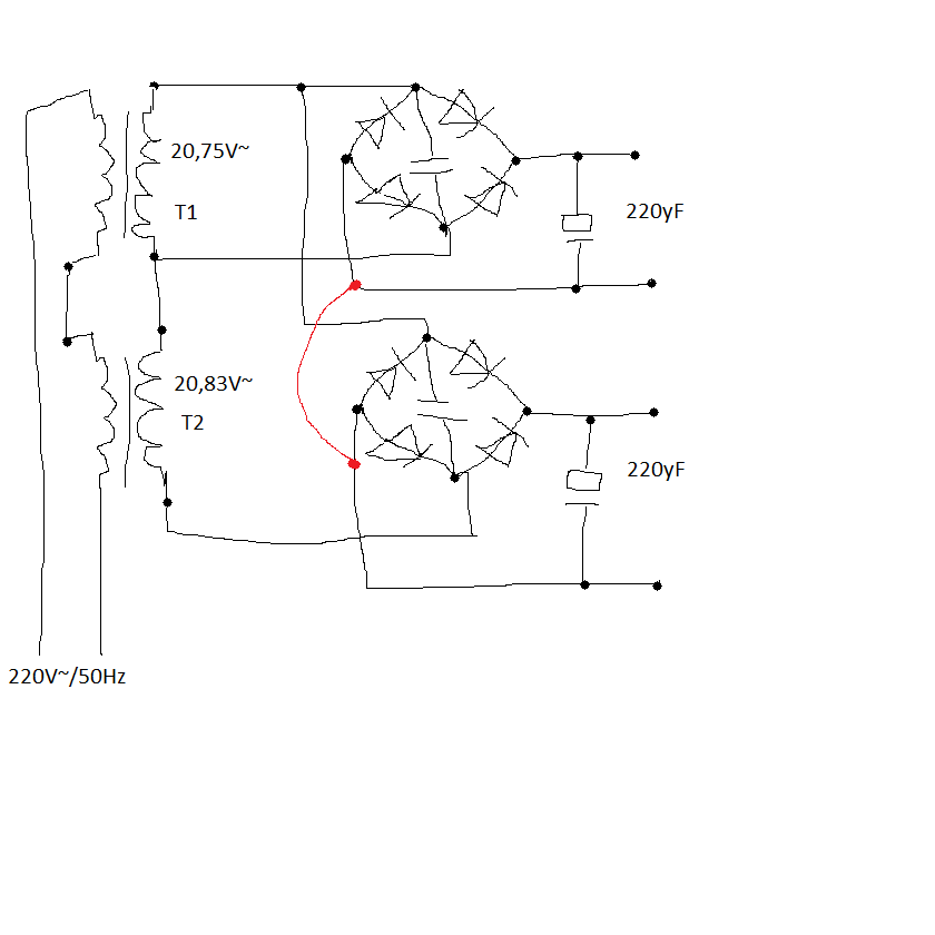

Hallo folgende Frage zur Schaltung. Ich möchte die zu erwartende Gleichspannung ausrechnen. Für die 20,75 V~ habe ich gerechnet (20,75-1,4)*1,414= 27,36V= Für beide als 41,58 V~ habe ich gerechnet (41,58-1,4)*1,414= 56,81V= Gemessen habe ich aber 56.55V= und 80,3V=. Was habe ich falsch gemacht? mfg mario
Du hast nicht bedacht, dass die Leerlaufspannung eines Transformators (viel) größer als seine Nennspannung (bei Nennstromentnahme) ist.
Wenn Du die Spannung mißt, mußt Du einen Lastwiderstand parallel zum Elko anschließen, der so bemessen ist, daß der Trafonennstom fließt. BTW: Die 1,4V Diodenflußspannung werden von der Gleichspannung abgesogen, also: U= = U~ * 1.41 - Uf (Uf = 1,4V; Greatzbrücke)
HolgerT schrieb: > BTW: Die 1,4V Diodenflußspannung werden von der Gleichspannung > abgesogen, also: U= = U~ * 1.41 - Uf (Uf = 1,4V; > Greatzbrücke) hatte ich das nicht gemacht?
abgesogen --> abgezogen! Nochmal, um Klarheit zu erhalten: Woher stammen die Angaben 20,75V und 20,83V? Datenblatt oder gemessen? Wenn gemessen: Voltmeter richtig eingestellt (=/~)?
Das scheint mir ein Kapitel aus der unendlichen Geschichte *Wer (Mist) misst, misst Mist* zu sein. Du hast also im Leerlauf (= ohne Last) am Trafo die angegebenen Spannungen von 21V und 42V gemessen? Und dann hast du die Gleichrichtung dazugebastelt und dort am Ausgang gemessen? Und welche spannung misst du jetzt am Trafo mit dem angeschlossenen GR? Und: deine Schaltung ist nicht die reine Lehre vom Gleichrichter, du hast da noch irgendwelche nicht näher bezeichnete Kondensatoren mit im Spiel... Mario K. schrieb: > hatte ich das nicht gemacht? Da ist noch der Faktor 1,41 mit drin Schließ da mal zum Messen noch einen Lastwiderstand (so im Bereich um max. 1k) mit ans Messgerät, dass keine "Geisterspannungen" auftreten können...
Vor ichs vergesse: HolgerT schrieb: > Woher stammen die Angaben 20,75V und 20,83V? Datenblatt oder gemessen? Sowas schreibt keiner ins Datenblatt, das zeigt nur ein Messgerät an. @ Mario K. Du darfst solche Angaben ruhig auf das nächste halbe Volt runden. Sehr viel genauer ist dein Messgerät sowieso nicht...
Also die Schaltung ist so aufgebaut wie im Bild und gemessen wurde in der aufgebauten Schaltung . Der Trafo hat eine Leistung von 5VA pro Ausgang also Gesamtleistung auch 5VA. Sehe ich das richtig, dass ich den Ausgang mit 470 Ohm belasten kann und dann nochmals messe? mfg mario

Mario K. schrieb: > Sehe ich das richtig, dass ich den Ausgang mit 470 Ohm belasten kann und > dann nochmals messe? Wenn der ordentlich Leistung verbrahten kann... - gerd
gerd schrieb: > Wenn der ordentlich Leistung verbrahten kann.. Da reichen 10 Watt anscheinend locker aus: Mario K. schrieb: > Der Trafo hat eine Leistung von 5VA pro Ausgang > also Gesamtleistung auch 5VA. Krass: 5VA + 5VA = 5VA?
Lothar Miller schrieb: > gerd schrieb: >> Wenn der ordentlich Leistung verbrahten kann.. > Da reichen 10 Watt anscheinend locker aus: > Mario K. schrieb: >> Der Trafo hat eine Leistung von 5VA pro Ausgang >> also Gesamtleistung auch 5VA. > Krass: 5VA + 5VA = 5VA? Ja sehr Krass bei einer Reihenschaltung von Sekundärwicklungen. Man glaub es kaum.
Ich habe mein Fehler gefunden wenn ich mal so die Schaltung aufgebaut hätte wir gemalt würde das auch gehen. Ich aber habe beide Massen zusammengelegt. Die Berechnungen stimmen jetzt sehr genau. ;o) mfg mario
Mario K. schrieb: > Ich aber habe beide Massen zusammengelegt. Welche Massen? Meinst du die Minus-Anschlüsse der Elkos? > Ich aber habe beide Massen zusammengelegt. Ich kann diesen Effekt der Spannungserhöhung auf 80V dabei nicht nachvollziehen. Zeichne diese Verbindung doch mal in deinen Schaltplan ein...
Mario K. schrieb: > Diese Verbindung habe ich aufgetrennt Und wo kommen hast du dann vorher 80V gemessen? Eine Simulation gibt mir da nur eine signifikante Erhöhung der "oberen" Spannung von 29V auf knapp 57V... Die "untere" Spanung bleibt ob mit oder ohne Brücke gleich bei 59V.
Hast ja recht also ich werd nochmal die Brücke reinlöten und nochmal messen o.k.
