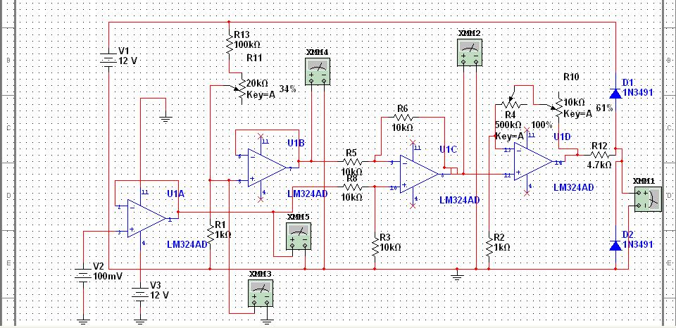

Hallo liebe Forengemeinde,
wie so viele andere, habe auch ich Probleme eine geeignete
Auswertelektronik zu konstruieren, die es mir erlaubt den
Spannungsabfall am PT100 auf 0-5V umzumünzen um dann damit auf den ADC
meine µC zu gehen.
Kurz zu mir, bin 17 Jahre alt und mache gerade mein Fachabitur-Technik
im bereich Elektrotechnik. Ich bin also noch ganz am Anfang meiner
elektrotechnischen Ausbildung. Ich hoffe ihr habt daher Verständnis für
meine Situation und geht nicht zu hart mit mir ins Gericht, falls ich
mal eine blöde Frage stelle. Die Schaltung ist eine Projektaufgabe die
ich für die Schule mache.
Also, jetzt zur Schaltung.
Grundsätzlich habe ich mich an folgender Schaltung orientiert:
http://son.ffdf-clan.de/misc/uploads/forum/46_PT100-Messwertverst_E4rker.pdf
Allerdings muss ich die Schaltung so realisieren, dass ich mit einem
12V-Akku auskomme. Der Messbereich geht von 0 - 25°C.
Dementsprechend habe ich die Widerstände berechnet, so dass am Ausgang
des Subbtrahierers bei 0°C entsprechend 0V anliegen und die Verstärkung
von dem nichtinvertierenden Verstärker so ausgelegt, dass bei 25°C
entsprechende 5V am Ausgang anliegen.
Außerdem habe ich die OP`s (LM324) mit 12V und GND betrieben und die
ganze Sache erstmal simuliert, siehe Anhang.
In der Simulation war die Genauigkeit mit einem Offset von 34mV am
Ausgang ausreichend, wenn man bedenkt, dass 1°C theorethisch 200mV
entspricht.
So weit, so gut! Hab gedacht ich müsste die Geschichte nur noch
zusammenlöten und gut ist. Leider war dem nicht so, da ich am Ausgang
des Subtrahierers im besten Fall einen Offset von 16mA hatte. Was
natürlich schon den Messbereich sprengt, da hier bei 25°C 8,734mV
anliegen sollten!
Dann habe ich versucht, das Spannungssignal vorba zu verstärken, so dass
der Offset von 16mA vernachlässigbar ist. Doch durch eine Verstärkung
vor dem Subtrahierer ist auch der Offset größer geworden, wodurch dies
auch nicht als Lösung brauchbar war.
Als nächstes versuchte ich die Schaltung genau so aufzubauen wie in der
Simulation, also Versorgungsspannung der OP`s separat von der Spannung
für die Spannungsteiler. Daraufhin verhielt sich die Schaltung ganz
merkwürdig. Ich denke ich habe hier irgendeinen Fehler mit der
Bezugsmasse gemacht....
Naja, jedenfalls bin ich gerade am verzweifeln! Normalerweise müsste es
doch mit dem LM324, wie auch bei anderen Leuten, funktionieren. Mir
würde eine Genauigkeit von 1°C ausreichen.
Also, wenn mir jemand helfen kann wäre ich euch sehr dankbar. Habe ein
wenig Angst, dass ich es nicht fertig bekomme. Wenn mir jemand
zielbringend eine Lösung liefert wäre ich sogar bereit einen kleinen
Obolus zu bezahlen...
Die Suche hat mir leider bei meinem speziellen Problem auch nicht
weitergeholfen....:(
Liebe Grüße, Nicklas

Der LM324 ist für die Meßtechnik nicht so optimal. Es gibt da Typen mit
viel geringeren Toleranzen, auch was den Offset betrifft.
Nebenbei sollte man der Betriebsspannung vielleicht ein paar
Kondensatoren gegen Masse spendieren.
von Sebastian (Gast)
Übrigens: Berücksichtigt die Simulation auch die Toleranzen der
Widerstände?

Dir ist schon aufgefallen, dass die Beispielschaltung mit +/- 12V
symmetrisch versorgt wird und deine Schaltung nur mit +12 V?
Da scheiterts schon am ersten OP, der gar nicht bis auf 100mV an die 0V
rankommt.

von RolandK (Gast)
Der LM 324 ist meines Wissens nicht Rail to Rail fähig.
D.h. Du kannst damit die Ausgangsspannung nicht bis auf 0V herunter
ziehen.
Mögliche Abhilfe:
Virtuelle Masse einführen. Ein OP wird zur Erzeugung von 6 V verwendet.
Die sind dann Deine Masse.
Weiters verwendet Dein OP1B die 12V Versorgung als Referenz. Deren
Schwankung geht direkt in das Meßergebnis ein. Daher:
Referenzspannungsquelle (z.B 2,5 V Typ oder mit Zenerdiode + OP) gegen
die virtuelle Masse mit einstellbarem Spannungsteiler zur
Offsetkompensation verwenden.
An U1A + ist dann der PT 100 gegen virtuelle Masse,
An U1A - ist die einstellbare Referenz über Widerstände dto R2 und R4.
Verstärkung = (R4+R2)/R2
Somit hast Du 3 OP's verbraucht:
- Virtuelle Masse
- Referenzspannungsquelle gg. virtuelle Masse
- einstellbarer Differenzverstärker
Der vierte kann evtl. als Stromquelle für den PT 100 verwendet werden.
Weiters kann sein, dass deine Schaltung schwingt -> daher die
Blockkondensatoren an der Versorgungsspannung.
Dein System muss eh nicht schnell sein-> in der Rückkopplung des
Verstärkers (der mit R2 und R4) von Ausgang nach - Eingang einen
Kondensator, z.B. 100 nF. Bei Deiner gewählten Verstärkung von 500-fach
tut das sonst leicht schwingen. Abhilfe: Evtl. zwei Verstärkerstufen
hintereinander.
von RolandK (Gast)
Der LM 324 kann wohl den Ausgang sehr weit runter lassen, benötigt dazu
aber eine Last gegen Masse, da er das nicht aktiv machen kann. Schließ
mal am OP3 Ausgang einen Widerstand von 1kOhm gegen Masse an.

von Clair Grube (Gast)
Wär mir aber trotzdem zu kniffelig.
Genau an den Betriebsspannungsgrenzen kommt man ja beim OP in den nicht
linearen Bereich.
Wenn ich ein Ausgangssignal habe, das sich meist in der Mitte der
Versorgungsspannung bewegt und ich den Bereich möglichst ausnutzen muss,
und deswegen in die Nähe der Versorgungsspannung komme, dann macht
Rail-to-Rail sicher Sinn.
Aber in dieser Schaltung ist das ja der normale Betrieb. Alles spielt
sich im Bereich 0-100mV ab. Sonst nirgens.
Find ich halt schon sehr auf Kante genäht.
Man muss ja die Angaben in den Datenblättern nicht immer bis aufs letze
ausreizen.
Robuster ists auf jeden Fall, den PT100 irgendwo in die Mitte zu heben
oder halt symmetrisch zu Versorgen.
Für den Notfall reicht ja auch eine oder zwei Dioden. Dann liegt er
wenigstens nicht ganz an der Kante.

von Ulirch (Gast)
Lieber ein vernünfiger OP als 3 oder 4 schlechte wie vom LM324. Wenn es
einem nicht darauf ankommt, dass die Spannung linear ist, müsste eine
einfache Brückenschaltung reichen. Zur Not auch mit dem LM324 oder
LM358:
den PT 100 mit einem Serienwiderstand an die Versorgung als einen
Brückenzweig und den Abgriff an den + Eigang des OPs. Den Ref. Zweig aus
2 Widerständen an den - Eingang des OPs. Dazu ein passender Widerstand
als Rückkopplung - und das war es dann auch schon, bis auf die
Dimensionierung der Widerstände.
Bei einen OP wie LM324 müsste man den AD wandler besser mit etwa VCC/2
als Ref-spannung laufen lassen oder man braucht etwas mehr Spannung
(z.B. 8 V) als Versorgung für den OP selber. Die Eingange des OPs werden
bei etwa 0,2 V liegen (bei 2 mA Strom für den PT100). Am Ausgang hat man
ggf. einen Spannungsbereich der nicht ganz bis 0 V (z.B. 100 mV) geht ->
so viel verschenkt man damit aber vom Wertebereich des AD wandlers
nicht.
>http://son.ffdf-clan.de/misc/uploads/forum/46_PT10...
Tja, dein Pech, daß 99,9% der im Internet veröffentlichten Schaltungen
Schrott sind!
So wird das nichts! Wenn du das Abitur machst, dann kannst du wohl auch
rechnen, oder? Also, erst mal die Spezifikationen der Aufgabenstellung
anschauen und durchrechnen wie genau das Ganze überhaupt sein muß. Dann
kannst du dir überlegen, wie konstant der eingeprägte Strom sein muß und
ob ein LM317 reicht. Was ist mit der Selbsterwärmung des PT100, schon
abgeschätzt? Reicht 2-Leitertechnik oder muß es 4-Leiter-Technik sein?
Als nächstes kannst du abschätzen, wie viel Offsetspannung bei den OPVs
auftreten darf. Ein Tipp, den LM324 wirst du wohl in der Wühlkiste
liegen lassen, wenn deine Schaltung nicht gerade die Temperatur raten
soll. Auch wenn sich der Autor noch so über die niedrigen Kosten seiner
"Meßschaltung" freut...
Eine solche Fehlerabschätzung sollte rund 50% deiner Projektarbeit aus
machen. Einfach irgend eine Schaltung aus dem Internet hinwürgen, is
nich...

von Jobst M. (jobstens-de)
Abgesehen davon, daß Du in Deiner Schaltung keine Stromquelle für Deinen
Pt100 drin hast, ist die in der verlinkten Schaltung verwendete
Stromquelle auch falsch aufgebaut: Sie würde Deinen Pt100 schnell
zerstören.
Eine recht präzise Stromquelle hast Du im Gegenkopplungszweig eines OPs,
wenn am Eingang eine Präzisionsspannungsquelle sitzt (z.B. TL431).
Schaltest Du die Referenzspannung nur zu wenn Du misst, dann kannst Du
die Eigenerwärmung weiter reduzieren.
Jobst
> Schrott sind!
> nich...
Stimmt, ich kann rechnen...:)
Der LM317 ist meiner Meinung nach durchaus zu gebrauchen, konnte
jedenfalls keine großen Spannungsänderungen bemerken.
Ich denke 2-Leitertechnik müsste ausreichen, da die Verbindungskabel und
dementsprechend ihre Widerstände sehr gering sind und das Messergebnis
nicht signifikant beeinflussen werden. Allerdings ist mein Problem zur
Zeit eher, dass meine Schaltung selbst mit einem Testwiderstand von
100ohm nicht läuft.
Da am Ausgang des Subtrahierers werte von 0-9,8mV auftreten, sollte der
Offset maximal 0,2mV betragen um eine Genauigkeit von 0,5K zu erreichen.
Was mich halt die ganze Zeit stuzig macht, ist dass die Schaltung bei
anderen entsprechend funktioniert?!
Welchen OP würdet ihr mir denn empfehlen. Am besten einen der in ein
DIL-Gehäuse passt... Wär toll, wenn mir jemand hierzu weiterhelfen
kann...
Liebe Grüße
von Nicklas S. (nicklas)
Was die Eigenerwärmung betrifft, mache ich mir erstmal keine Sorgen, da
sie bei 1mA sehr gering sein sollte....
> ziehen.
> Mögliche Abhilfe:
Stimmt, das ist ein Aspekt über den ich noch nicht nachgedacht habe,
dass die Schwankungen der Versorgungsspannung sich über den
Spannungsteiler am OP1B natürlich auch auf mein Messergebnis auswirken.
Hier könnte ich doch auch einen Spannungsregler wie den LM317 einsetzen,
oder?
> - Virtuelle Masse
Das verstehe ich noch nicht so ganz. Wo genau muss man die Kondensatoren
anschließen, um ein Schwingen zu verhindern?
> hintereinander.
Im Grunde genommen hebe ich doch dadurch die Spannung am Ausgang des
Subtrahierers um 6V gegen tatsächliche Masse an und messe nur gegen die
virtuelle Masse Spannungen von 0-9mV, oder?
Also im Endeffekt das, was auch "Clair Grube" in seinem Post
vorgeschlagen hat, oder?
Nur nochmal zum Verständnis, eine symmetrische Versorgung bedeutet also
nur, dass ich gegen ein anderes Massepotential messe bzw. das
Massepotential entsprechend anhebe?
Vielen Dank für eure Hilfe, hoffe ich habe jetzt nicht wieder zu viele
Fragen gestellt. Aber habe mich wirklich über die tolle Beteiligung
gefreut. Hoffentlich krieg ich das alles gebacken...
Liebe Grüße
Da fällt mir schon die nächste Frage ein!
Wenn ich mein Signal dann von 6-6,009V gegen tatsächliche Masse noch
verstärke, damit meine 9mV 5V entsprechen, wie soll ich das dann machen,
immerhin sprechen wir hier über einen Verstärkungsfaktor von V=500...
von Ulirch (Gast)
Wenn man es denn braucht, hebt man die Masse nur ein ganz kleine bischen
an. Also nicht nach 5 V sondern eher nach 0,5 V.  So wichtig ist das mit
der symmetrischen Versorgung oder der Anhebung der Masse bei PT100
nicht: selbst mit nur 1 mA hat man 100 mV am Eingang. Das ist
ausreichend für OPs die für single supply geeigent sind, so wie der
LM324.
Eine Stromquelle mit LM317 für den PT100 ist vermutlich Murks, wenn man
die Spannung danach per AD Wandler in den µC einlesen will. Da sollte
man eine ratiometrische Messung machen, d.h. die Ref. Spannung für den
AD Wandler wird auch für die Erzeugung des Stromes benutzt. Die Ref.
Spannung muss dann nicht mehr genau sein - es kann dann selbst eine
ungeregelte Batteriespannung sein.  Für die Messung eines Widerstandes
sollte man als Referenz auch einen Widerstand nehmen - nicht eine Strom-
und eine Spannungs-Referenz.
> LM324.
Hallo Ulrich,
die Sache ist ja die, dass ich möglichst in den Bereich 0V kommen will
am Ausgang des Subtrahierers, damit am Ausgang des selbigen nur die
Spannungsänderung von 0-9,8mV anliegen, die dann auf 0-5V verstärkt
werden.
