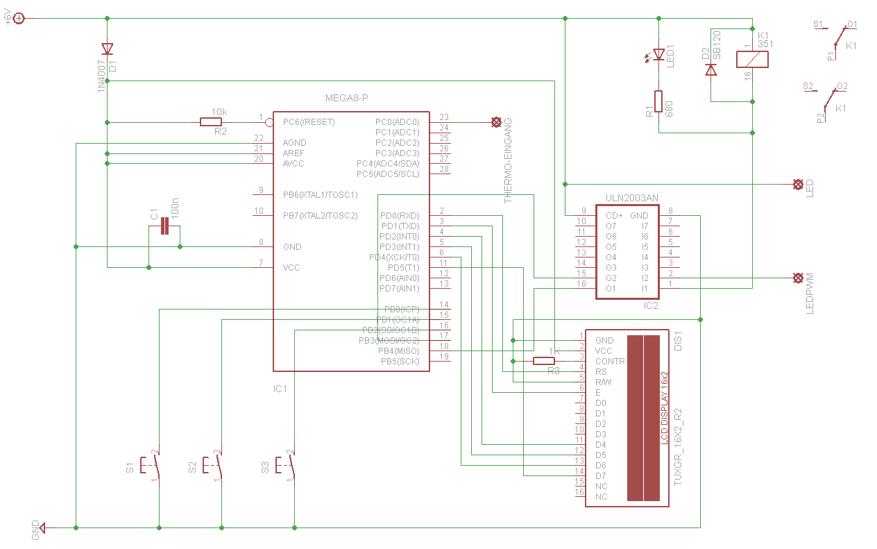

Ich habe zeitweise ein kleines Problem mit dem LCD an einem Mega8.
Ich schalte mehrmals täglich ein 6 Volt Relais mit einem AVR Pin und
einem ULN2003A. Habe sogar extra noch eine freilaufdiode am Relais
obwohl
im ULN auch schon welche vorhanden sind.
Ab und zu (man kann nicht genau definieren wann es ist) sind auf dem LCD
nach dem Schalten des Relais nur mehr undefinierte Zeichen zu sehen.
Dann hilft nur mehr die Schaltung aus und wieder neu einzuschalten.
Zwischen dem Schalten des Relais ist am Display Uhrzeit und Temperatur
zu sehen und ansonsten läuft die Schaltung fehlerfrei.

Das Problem wird hier in verschiedenen Varianten immer wieder
besprochen. Am besten mal nach "Relais" suchen und entsprechend mit
"Problem", "Schalt*" etc. ergänzen. Meistens liegt es an der
Stromversorgung und zwar nicht an der induzierten Spannung sondern
daran, dass die Stromversorgung kurz einbricht und das LCD bzw. den uC
zurücksetzt bzw. in einem halblebigen Zustand bringt.

von Thomas E. (thomase)
Reinhard Schopf schrieb:
> Kann mir vieleicht jemand nen Tip geben wo ich ansetzen kann das ich das
> problem mit dem lcd lösen könnte ??
Stützkondensator am µC ?
Sind die 6V fürs Relais am ULN dran?
(Größere)Kondensatoren ins Netzteil
Trafo- statt Schaltnetzteil
Lötfehler?
Brown-Out einschalten
"Entkopple" das Schalten des Relais von der Displayausgabe. Also nicht
während der Displayaktualisierung mit einem Interrupt dazwischenhauen
und das Relais schalten. Ist zwar nur ein Workaround, aber irgendwo muss
man ansetzen.
Testen ob der µC einen Reset ausführt. Z.B. Resets zählen und ins E²PROM
schreiben und auf Display ausgeben.

von Reinhard S. (schopfi)
Sauger schrieb:
> die meisten Kristallkugeln funktionieren nur bei
> Tageslicht.
@Sauger....laß den Schwachsinn :-(
Ja, ist dran 100nF
Ja, die 6V sind auch am ULN.
Ist ein Trafonetzteil mit stabilisierten 6V.
Die Spannung für den Mega 8 ziehe ich mit einer 1N4007 auf 5,3V.
Ist tendenziell Sch...
Die 1N400x ist relativ langsam. Deswegen taugt sie auch nicht als
Freilaufdiode. Das bisschen Strom für den Atmega schafft auch eine
1N4148 oder eine andere WuW-Diode.
Sonst noch einen Elko und/oder eine Tantalperle dahinter.
> Freilaufdiode.
Ich weiß, ich verwende die auch nicht als freilaufdiode. Habe eine
SBxxx(irgendwas) Shottky Schaltdiode eingebaut, obwohl ja im ULN auch
welche sind.
Die Spannung mit der 4007 runterziehen ist nicht die feine englische
art, ich weiß, aber nur 0,7 volt mit nem linearen spannungsregler ??
den aufwand wollt ich dann auch nicht.

von Jürgen W. (juergenw)
falls es am Display-Controller liegt und nicht am Mega8 hat bei mir
folgendes geholfen:
- Versorgunsspannung VCC des Display's über einen 330 Ohm Widerstand
ansteuern.
- Der Metallrahmen des Display's darf keine Verbindung zu GND/PE haben,
falls das Display in einem Metallgehäuse verbaut ist.
von Karl H. (kbuchegg)
Bei der Spannungsreduktion wahrscheinlich nicht.
Die Frage ist aber, was deine Wandwarze macht, wenn das Relais schaltet
und der Stromverbrauch der kompletten Schaltung sich damit innerhalb von
ein paar µs von ein paar mA auf ein paar 100mA raufkatapultiert. Die
meisten (billigen) Netzteile produzieren dann erst mal ein paar
Schwinger auf der Versorgungsspannung, ehe sie die Spannung dann wieder
auf den Sollwert stabilisieren können.
Und genau da kommen dann die Siebkondensatoren ins Spiel.
Kleine Kondensatoren können kurze Spikes ausgleichen und reagieren
schnell. Dafür ist ihre Energie schnell aufgebraucht.
Große Kondensatoren sind nicht gar so flink halten dafür aber länger
durch.
Daher kann auch manchmal eine Kombination aus beidem erfolgversprechend
sein.
Einfach mal probieren:
10µF an die Versorgungsspannung vom LCD.
Eventuell dann noch mal 100µF oder 470µC parallel dazu hängen.
> @thomas - denkst du also das das displyproblem durch unsaubere spannung
> ausgelöst wird ?
Der Einschaltstrom des Relais ist wesentlich höher als die 70 mA nachdem
es angezogen hat. Dadurch kann die Spannung kurz wegbrechen.
mfg.

von Jens G. (jensig)
Ich weis auch nicht - poste doch einfach mal Schaltplan+Aufbau.
Es ist ein Spannungseinbruch auf der Versorgung, der das Display
vermutlich Störungen einfangen läßt.
Oder arg schlechte Masseführung (gilt auch für den Relaisspulenstrom,
nicht nur dessen Laststrom.
Oder induktiv in die LCD-Steuerleitungen eingekoppelte Spannungen vom
Relaistromkreis, was das LCD irgendwelche Signale interpretieren läßt.
Die "Spannungsvernichtungsdiode vorm µC ist mit Sicherheit kein Problem,
aber der Abblock-C muß zw. Diode und µC-Anschluß einklinken (nicht vor
Hab mal schnell den Schaltplan in der Arbeit zusammengezimmert.
Hoff es ist nicht zu unübersichtlich.
Den Programmierstecker, die LED´s und den Thermofühler hab ich jetzt
nicht
dazugemacht, es geht je eigentlich nur um´s Relais und um´s LCD.

von JW (Gast)
Hallo Reinhard,
wo sind die C's im Schaltplan?
So wie gezeichnet ist das eher Glücksspiel.
Gruß,
Jürgen
von oszi40 (Gast)
1.Bisher sehe ich hier nur 1x 100 nF als Stützkondensator. Sonst hat
jeder Schaltkreis möglichst in Anschlussnähe ausreichend
Stützkondensatoren + Elko.
2.Wenn das nicht hilft: Leitungsführung prüfen. Jeder Draht ist auch
eine "Antenne" !  Falsche Zahlen im Display könnTen auch Speicherfehler
sein ? Dann wäre frisches schreiben des Displays keine gescheite Lösung,
da noch andere Leichen im Keller versteckt sein könnten!
von Edi (Gast)
So wie der ULN2003 gezeichnet ist, kann es nicht funktionieren, da sind
Eingänge und Ausgänge vertauscht. Vermutlich nur ein Zeichenfehler.
Ich würde (wie schon mehrere andere) dringend empfehlen, die Vcc des
Controllers bzw. Displays nochmals mit Elkos zu stützen.
Mach doch mal ein Foto von deinem Versuchsaufbau bzw. Platine (mit allen
Strippen drumherum).
Ja , sorry ! Ist ein Zeichenfehler, ich sehs auch grad :-)
Real ist er schon richtig herum angeschlossen !
