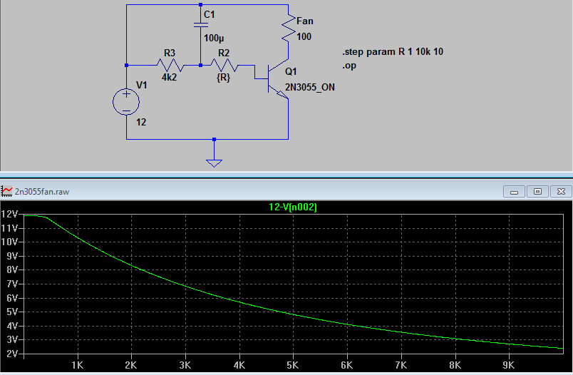

Kannst du natürlich machen mit einem OPV. Nur dann erwärmt sich dein OPV durch die Verlustleistung so stark, dass du ihn wohl ebenfalls kühlen musst. Und damit beißt sich die Katze in den Schwanz. Was für ein Lüfter soll es denn überhaupt sein? Ich nehmen wir mal eine 12V PC-Lüfter. Im ungünstigsten Fall (halbe Leistung) verheizt du dann schon 4,8W an deinem OPV, die du dann wieder mit einem Kühlkörper abführen musst. Ziemlicher Bödsinn bei einer Schaltung, die doch eigentlich zum Kühlen gedacht ist. Trau dich ruhig an die PWM. Ist eigentlich ganz einfach.
Und hier die einfache Variante. R2 ist das Poti (oder auch ein NTC). C1 ist optional und sorgt dafuer, dass der Luefter beim Einschalten ca. 1/2 Sekunde mit voller Spannung laeuft und somit sicher "anspringt". Vorteile: o billig o einfach o keine Platine notwendig o Teile sind mit 99%iger Sicherheit schon vorhanden ;) o kein Kuehlkoerper notwendig o Spannung geht bis (fast) 12V, Luefter verliert also keine Leistung Nachteile: o Widerstandswerte muessen fuer andere Luefter evtl. angepasst werden.

Peter, ich will dir ja nicht zu nahe treten, aber bei deinen "Kenntnissen" solltest du froh sein, wenn du die Schaltung oben mit einem Transistor und zwei Widerständen gebacken kriegst. Ich würde erstmal klein anfangen ...
