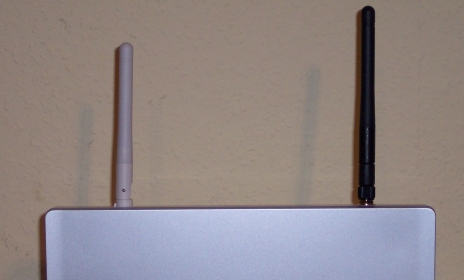

von HildeK (Gast)
von Thomas (kosmos)
welchen Router verwendest du? Vielleicht lässt er sich ja mit einer
größeren Antenne umbauen den das Problem ist ja nicht nur das Senden zum
Laptop sondern auch der Empfang der Signale vom Laptop.
Es gibt Router da gehts Plug & Play da auf der Platine schon eine Büchse
drauf ist und welche wo gelötet werden muss. Als Beispiel Speedport
W701V (AVM) und Speedport W700V. Oben mal ein Beispielbild des W700V,
die Sendeantenne ist bei diesen als kleine Zusatzplatine ausgeführt und
wurde durch eine Antennenbuchse ausgetauscht so das man die Antenne
leicht tauschen kann. Die Empfangsantenne wurde inzwischen auch entfernt
und mit einer Buchse ausgewechselt was auch hier einiges bringt. Der
W701V hat nur eine Antenne Senden/Empfangen und die ist mittels Kabel
und Stecker auf die Platine geklipst ein Austausch geht hier also ohne
löten vonstatten.
Decken sind immer ein Problem da hier meist viel Stahl drinnen ist,
durch Wände gehts viel leichter. Und wenn es dann auch noch schräg statt
senkrecht durch die Decke geht ist es noch viel schwieriger.
Was kostet so ein Universal Repeater bei eBay noch, denke für 20€
bekommst da schon etwas.
Ich würde aber empfehlen etwas mehr Geld in die Hand zu nehmen ca. 50€
und einen Airlive/Ovislink WL-5470AP anzuschaffen, dieses Teil ist sehr
universell nutzbar und auch ein Antennwechsel ist dank Buchse ein
leichtes.

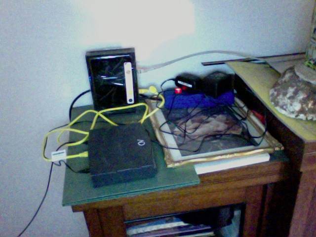

von Thomas (kosmos)
zeig uns mal ein paar Bilder deines Umbaus oder meintest du nur die
Ausrichtung geändert.
von Dussel (Gast)
Bilder?
Das ganze Geraffel steht jetzt auf einem Schrank, dafür habe ich zwei
Steckdosenleisten am Schrank hochgelegt, das Telephonkabel hängt in der
Luft von der Wand zum Schrank.
Nicht schön, aber es funktioniert. Und ich muss den schönen Router nicht
umtauschen :-)
von Dussel (Gast)
Die Bilder für die, die es interessiert. Die schlechte Qualität kommt
von der Kamera, nicht von der Kompression. Aber man erkennt, was ich
meine.
