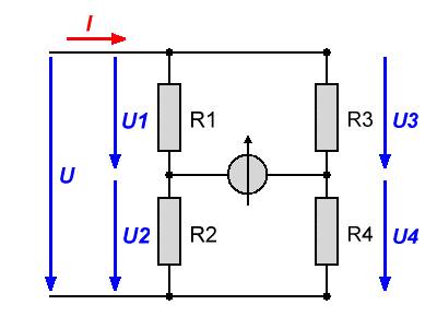

Hier das wäre doch was für dich =) insbesondere wenn du ein vergleichs Objekt hast. LG
