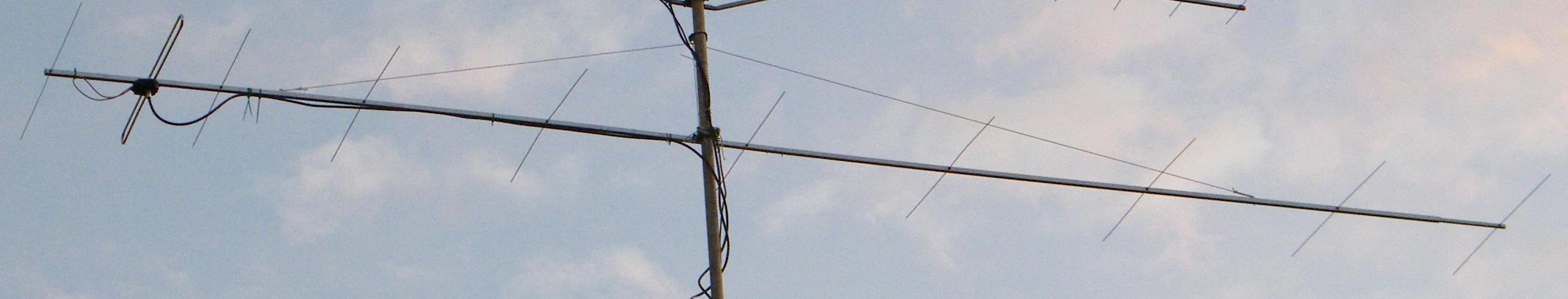

ich hab vorhin bei meiner Recherche zum selber bauen einer DVB-T Antenne
mit hohem Gewinn folgendes Gefunden:
http://www.cnet.de/praxis/wochenend/41530178/page/1/yagi_uda_richtantenne_im_eigenbau_orf__mtv_co__per_dvb_t_empfangen.htm
Auf der letzten Seite is bei genauer Ausrichtung von Reichweiten von ca
200km die Rede, genau das möchte ich jetzt nutzen.
Ich hab hier in der Nähe zwar einen Sender, da bekomm ich mit nem
Doppelquad auch von der Cnet auch auchnur vom Zufallabhängend das
ARD-Bouquet (722Mhz).
Nun wollte ich eigentlich eine bessere Antenne Bauen um das wenigstens
sauber empfangen zu können, allerdings hab ich jetz das mit den 200km
Gefunden.
Jetz hab ich mal nachgemessen, bis zum Sender Stuttgart-Frauenkopf sind
es ca 150km.
Hab mir dann mal das Höhenprofil anzeigen lassen, und dann kommt da
tatsächlich ein Berg mit 777m in die Quere, meine Höhe ist etwa 360m und
Stuttgart Frauenfeld liegt auf 454.
Somit ergeben sich allein Zwischne mir und dem Sender Standort 100m
Differenz, allerdings wird ja von etwa 200m gesendet, also etwa 300m
Differenz.
Zieht man nun ne Linie durch das Höhenprofil auf der Höhe des Senders
ergeben sich zwischen dieser und dem ominösen Berg 120m Unterschied,
danach (in meine Richtung) kommen noch ein paar solche Peaks, Richtung
Stuttgart fällts aber nur ab.
Hiermal die Freuqenzen von Stuttgart-Frauenkopf: 490MHz, 514MHz, 706MHz,
666MHz [Stuttgart-Frauenkopf], das ergibt eine Mittelfreuqnz von
578MHz.
Jetzt mal die konkrete Frage an die Funk-Experten, wie gut "überwinden"
die Signale eventuelle Berge?
Und wie müsste man dann die Antenne Horinzontal ausrichten?
Aufdem Dachboden wird das Teil hinter Beton-Pfannen und Gutex-Platten
wohl nixmehr bringen, muss also aufs dach oder?
Fragen über Fragen, wär froh wenn paar davon Beantwortet werden könnten
David
Die Jungs haben aber keine Ahnung vom mechanischen Aufbau! Wenn schon,
dann nur ein Material. Denn Cu und Al fressen sich ja gegenseitig auf.
Und Cu müßte gegen Korrosion mit einer Lackschicht versehen werden.
Außerdem brauchen die Elemente an ihrem Befestigungspunkt nicht isoliert
befestigt werden!
Und es ist auch kein Symmetrierglied eingesetzt.
Am Dipol sieht es auch aus, als ob der Stab durchgehend ist. Der Dipol
muß  aus zwei Teilstücken bestehen.
von Andreas (Gast)
Moin,
rechne die Strecke mal mit Radiomobile oder UKW-Tools durch, Beide
Programme beruhen auf dem ITM-Model, Das ist für den Bereich mehr oder
weniger das frei verfügbare Model. In dem Model wird mit K=1.33
gerechnet, damit wird der Erdradius entsprechend größer.
Zu Stuttgart Frauenkopf, das ist der Fernmeldeturm  von Stuttgart (Nicht
Fernsehturm) und der ist noch mal ein Stück höher als die 464m ü. NN
Zum Yagi-Design:
Das Befestigen der Elemente auf einem metallischen Träger ist so eine
Sache für sich. Nicht nur wegen der Korression, sondern weil damit die
elektrische Länge verändert wird.
Gruß Andreas
von Michael_ (Gast)
Doch, der Dipol ist getrennt, wie auf Seite 3 zu erkennen ist. Jedoch
ist der Speisepunkt zu eng.
Für das Geld, wo man eine fertig aufgebaute, wetterfeste Antenne
bekommt, würde ich mir den Selbstbau nicht antun.
http://www.reichelt.de/?ACTION=3;GROUP=F92;GROUPID=4681;ARTICLE=51317;SID=22CoBIiNS4ARYAAEnPgXU3c740c192f349f66e6e3c8cb3f94dd3f
Die 500MHz-Version benötigt > 1 Stange Cu-Rohr (10EUR + ?) und dazu noch
den Aluträger (~ 5EUR).
Das Wackelding übersteht doch auch keine 4 Wochen Winterwetter.

Ich hab da noch paar Fragen zum Aufbau von CNET.
Und zwar, wieso muss in den Dipol nach dem isolierenden Kunststoffrohr
nochmal ein Alurohr rein? Das dient doch nur der weiteren Stabilisierung
oder?
Außerdem meine ich dass das Material des Trägerstabs doch eigentlich
Egal sein sollte, denn er hat ja keine Funktion an der Antenne selber,
denn es besteht ja nirgends eine leitende Verbindung, wäre es denn
möglich auch ein 4-Kant-Alu-Rohr Anstatt des U-Profils zu verwenden?
Kann man die Kupferrohre ohne Empfangsverluste lackieren um unschöne
Korrusion zu vermeiden?
David
von Michael_ (Gast)
Bitte lies doch richtig.
Cu-Rohr  20 EUR
Alu-Träger 10 EUR
Summe: 30 EUR
http://cgi.ebay.de/2-50-m-Kupferrohr-8-x-1mm-Stange-CU-Kupfer-Rohr-8mm-Neu-/110630778304?pt=Wasserinstallationen&hash=item19c21bb5c0
http://cgi.ebay.de/Aluminium-Rechteckrohr-30-x-10-x-2mm-Rohr-Profil-Alu-/140413859767?pt=Rohstoffe_Materialien&hash=item20b15177b7
Du mußt es sogar schützen!
>oder?
Nein! Es ist ja ein Dipol, ansonsten würde es ja Monopol heißen :-) .
Material ist wurscht. Kannst auch einen alten Besenstiel nehmen.
Und eine Masthalterung brauchst du auch noch.

Nach meinem Wissensstand kommt der Dipol dadurch zustande dass dieses
Kupferrohr in der Mitte durchgeschnitten ist und die eine Seite auf die
Seele des Koax-Kabels geht und die andere auf die Schirmung.
Nach meinem Verständnis ist der Alu Kern nicht unbedingt nötig, da er ja
keine elektrische Verbindung zu irgendwas anderem hat und selbst wenn
würden die Funkwellen durch das äußere Kupferrohr abgeschirmt werden.
