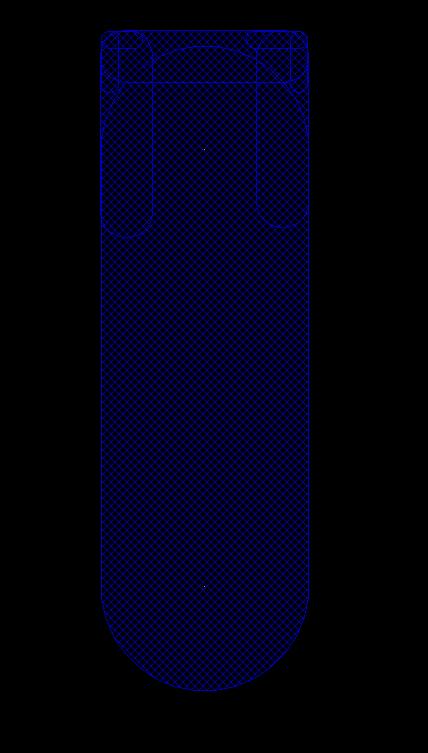

Hallo Leute ich will mit Eagle ein Microstrip HF-Design verwirklichen. Simuliert hab ich das mit Ansoft Designer SV. Nun hab ich das Problem, dass mir Eagle die Leiterbahnen abrundet, was bei breiteren Leiterbahnen (ca 3mm) schon sehr große Flächen ausmacht. Jetzt zur eigentlichen Frage: Gibt es die Möglichkeit, Eagle zu sagen,dass es das nicht tun soll, oder komme ich um ein Polygon-Layout nicht rum? Wenn ich um das Polygonlayout nicht rum komme, gibts da irgendwelche Tools, sich Polygone mit festen Maßen generieren zu lassen? (irgendwelche ULPs oder so) Danke schonmal! Gruß Thomas
Thomas K. schrieb: > Gibt es die Möglichkeit, Eagle zu > sagen,dass es das nicht tun soll Nein, aber du könntest am Ende ein rechteckiges SMD-Pad anschliessen... > gibts da irgendwelche > Tools, sich Polygone mit festen Maßen generieren zu lassen? Definier dir ein passendes SMD-Pad... ;-)
Die Idee mit den SMD-Pads ist nicht schlecht, das Problem ist nur, dass ich unterschiedliche Leitungslängen und breiten habe und diese nicht immer als Pads darstellen lassen will...
du kannst die enden mit duenneren Bahnen 'umrunden' i weiss nitt genau wie ich es dir erklaeren soll, stell dir das ende der bahn so vor als wuerde es in einem 'rechteckigen' U aus duenner bahn enden verstanden ? oder soll i dir ein Bild 'mahlen' ? vlG Charly
Mh ich glaub ich weiß was du meinst. Ich machs jetzt aber doch mit Polygongen und gib die Positionen über "Info" ein. Ist zwar mühselig und ein Haufen rechnerei, aber hilft ja nix.
guggst du Bild ;) du kannst die f diverse Breiten die Teile seitlich hinlegen und mit Cut/Paste dann auf die enden setzen, i denk das spart einiges an Arbeit, viel erfolg vlG Charly
Mh gute Idee! Dachte garnicht, dass das so einfach geht. Werds dann mal am Rest des Layouts ausprobieren! Danke mal für die Info!
