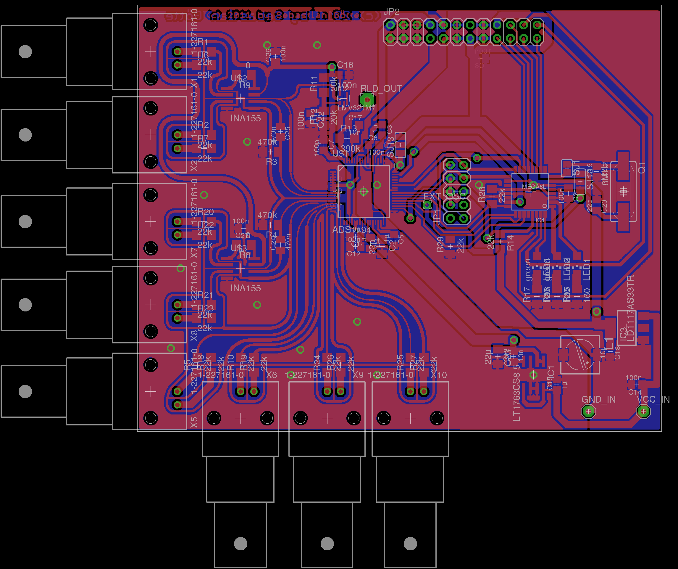

von Sebastian G. (jaseg)

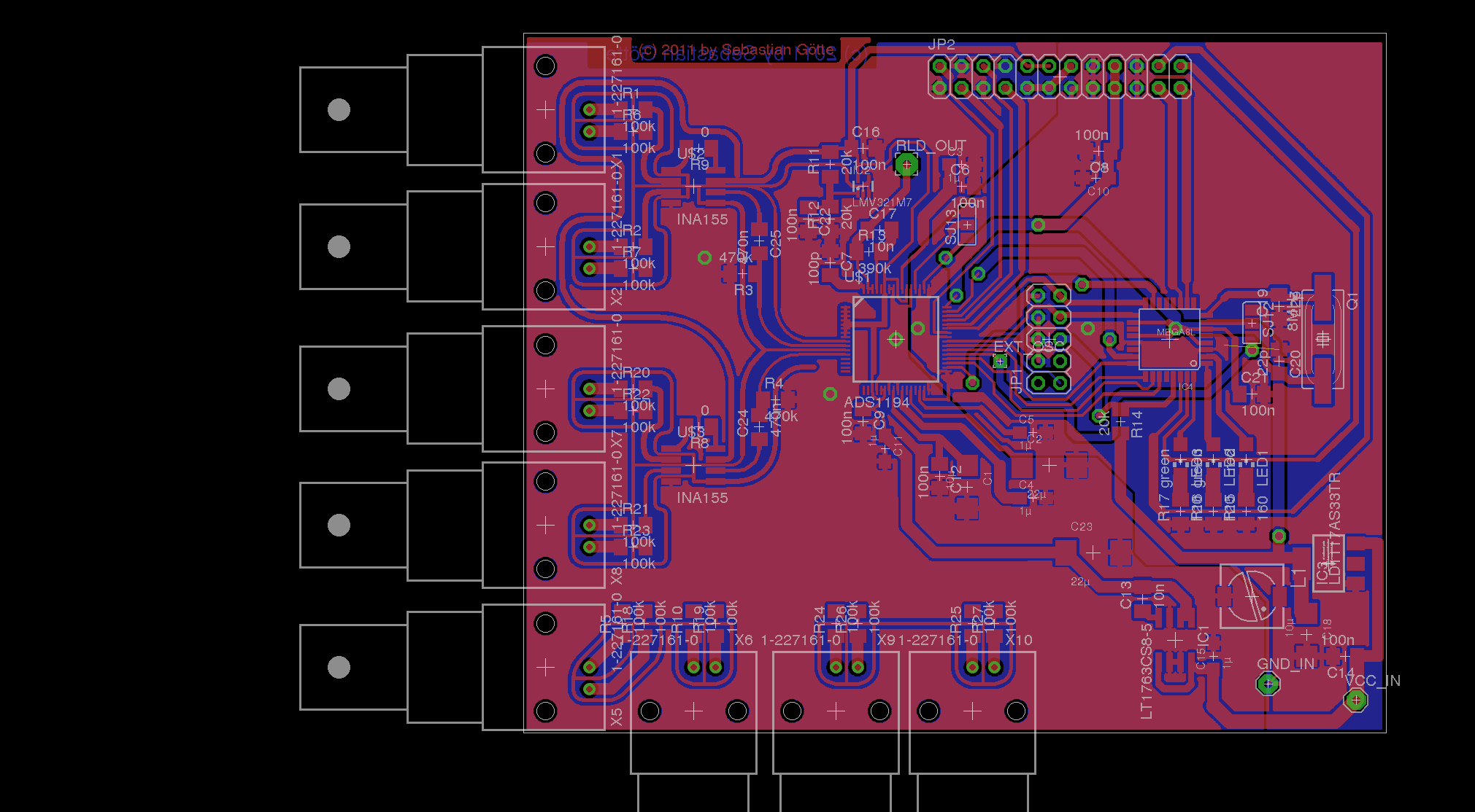

ich nehme dieses Jahr bei "Jugend Forscht" mit einer selbst gebauten
LED-RGB-Lampe teil. Die Lampe funktioniert so weit und eine der
Funktionen ist eine "intelligente" Weckfunktion, mit der sie mich an
meinen Schlafzustand angepasst möglichst sanft durch langsames Dimmen
wecken soll. Da mir die Lösung der Schlafphasendetektion mittels
Beschleunigungssensor nicht sympathisch war, habe dazu ich eine
EEG-Platine für eine Geringe Anzahl an Messpunkten entwickelt. Die
Schaltung basiert auf einem ADS1194, einem 4-fach 16-Bit-ADC von Texas
Instruments, der für jeden Kanal über einen integrierten Vorverstärker
mit von 1 bis 12 digital einstellbarer Verstärkung verfügt. Zwischen
Eingang und ADC sitzt (vorerst nur auf zwei Kanälen) ein INA155
Instrumentierungsverstärker, dessen Gain mit einem Widerstand zwischen
10 und 50 variiert werden kann. Hinter dem INA155 habe ich einen
RC-Hochpass eingeplant, dessen Cutoff-Frequenz bei ca. 1Hz liegt
(langsamere Signale sind nicht mehr interessant). Als Referenz dient ADC
und INA eine im sonst unipolaren Design (0V, +5V) per Spannungsteiler
(die absolute Genauigkeit ist relativ unwichtig) mit nachgeschaltetem
Operationsverstärker auf 2,5V fixierte Masse, die plangemäß auch an der
Referenzelektrode anliegen wird. Als Guard der Eingänge gegenüber dem
bzgl. des Eingangssignals auf -2,5V liegenden Massefläche wird ebenfalls
diese Referenzspannung verwendet.
Einige ungenutzte Pins sowie der SPI-Bus, der zur ISP des AVRs und zur
Kommunikation des AVR mit dem ADC verwendet wird sind auf zwei
Stiftleisten herausgeführt (die SPI-Buchse hat die Standardpinbelegung
des STK500). Die zwei ungenutzen Eingänge des ADC möchte ich noch auf
den vie
r bisher ungenutzten Buchsen rausführen.
Zur Stromversorgung:
Die Masse ist in AGND und DGND getrennt (In Eagle mangels Erfahrung ein
Signal namens "AGND" sowie GND) und liegt auf der Platine in Form zweier
getrennter Masseflächen vor, die über eine Spule verbunden sind. Die
Spannungsversorgung des Digitalteils übernimmt ein 3,3V-Spannungsregler,
die des Analogteils ein 5V-Exemplar. Gespeist wird die ganze Schaltung
über eine Batterie.
Meine Frage bzw. Bitte ist nun, dass ihr euch Platine und Schaltung mal
anschaut und mir sagt, ob ihr Fehler findet. Ich bin noch ziemlicher
Anfänger und wäre für Feedback echt dankbar, vielleicht hat hier ja
schonmal jemand etwas ähnliches gebaut.
Ich bin mir auch noch nicht so ganz sicher, ob es eine gute Idee ist,
den Vorverstärker und den Filter auf der ADC-Platine zu integrieren, da
 sie sich dort kaum mehr anpassen lassen, und die ADS1194 mit 17€ recht
teuer sind.
Ich werde das Projekt übrigens nach dem Wettbewerb unter der GPL
freigeben.
Schonmal vielen Dank
Sebastian
von Mike S. (drseltsam)
sehr schönes Projekt! Ich wünsche Dir viel Erfolg!
Was mir aufgefallen ist:
1. Wie sind denn Kanal 1 und 2 angeschlossen?
2. Außerdem, brauchst Du bei dem Biosignal-Frontend den INA155 wirklich?
3. 100 k Widerstände am Eingang könnten leicht zu groß sein. Musst Du
testen, wenn zu groß hast Du zu viele Störeinstreuung.
Was mich mal interessieren würde, ist, ob der ADS eine vernünftige
Schutzbeschaltung der Eingänge für den Patienten hat?
von Lukas K. (carrotindustries)
> teuer sind.
Den ADS1298 gibt's als Gratis-Sample bei TI, seine kleineren Geschwister
bestimmt auch.
Wozu die Instrumentenverstärker vor dem ADC? Dieser hat doch schon
ausreichend gute Verstärker eingebaut. Mit dem ADS1298 lassen sich
problemlos Signale im unteren mV-Bereich ohne Verstärker davor messen,
die 24Bit helfen dabei. Als Tiefpassfilter reicht eigentlich ein
Antialias Filter aus oder man kann ihn ebenfalls wie den Hochpass ganz
weglassen; man kann die Filter in Software machen. Ist dein Patient
geerdet? Sonst kann es vorkommen, dass dieser den Common-Mode Bereich
des ADCs verlässt, ansonsten hilft das Right Leg Drive weiter; ist im
Datenblatt mehr oder minder gut beschrieben, wie das anzuwenden ist.
Ach ja: Die ganzen kleinen Puffer und Pump-Cs (1µ-22µ) kannst du als
Kerkos ausführen. Als 0805 bekommt man die ziemlich dicht an den IC ran.
MfG, Lukas

von Andre (Gast)
Hi!
Da kann ich mich nur anschließen, sehr schönes Projekt. Als Anfänger
würde ich dich definitiv nicht bezeichnen. ;)
Nach kurzem Drüberschauen fallen mir eigentlich nur ein paar kleinere
Sachen ein:
Das CS-Signal des ADS würde ich mit einem Pull-Up (100 k oder so)
hochziehen. Denn wenn du den µC programmierst, werden alle Portpins
hochohmig und das Potential des CS-Pins ist undefiniert. Dadurch könnte
sich der ADS beim Programmieren angesprochen fühlen und dazwischen
funken. Könnte dann Probleme beim Programmieren geben.
Die 100 k Widerstände am Eingang würde ich allerdings auch niederohmiger
wählen. Bei einer ähnlichen Schaltung (auch Biopotentialableitung) habe
ich gute Erfahrungen mit 22 k Widerständen gemacht.
Wenn Stromverbrauch eine Rolle spielt, würde ich auch nicht unbedingt
den INA155 nehmen. Es gibt da z. B. noch den INA333, der viel weniger
verbraucht und sogar noch RFI-Filter eingebaut hat.
Viel Erfolg!
Grüße
André
im Anhang ist eine neue Version von Board und Schematic
 - Die 100k-Widerstände habe ich durch 22k-Varianten ersetzt
 - Die meisten Kondensatoren sind jetzt kleinere Bauformen (0805 bzw.
1206) und näher am ADC
 - Einige der Kondensatoren sind auf die Platinenunterseite gewandert,
da dort die AVCC/VCC-Leiterbahnen verlaufen
 - !CS des ADC hat einen Pullup bekommen, !RESET einen Pulldown (damit
der ADC während der AVR "startet" noch sicher aus ist).
 - Die Kanäle 3 und 4 sind jetzt angeschlossen. Da ich ohnehin nur ein
bis zwei Kanäle verwenden werde kann ich so testen, ob ich die INAs
brauche.
Gehe ich eigentlich richtig in der Annahme, dass ich, wenn ich (wie z.B.
bei C1/C12) einen großen Elko und einen 100n-Kerko paralell geschaltet
habe und ich den Elko durch einen Kerko gleicher Größe ersetzte, der
100n-Kerko überflüssig ist? Dessen Zweck ist doch nur, den ESR unten zu
halten, oder?
Als Schutz sind primär die Widerstände vor den Eingängen gedacht. Bei
22k kann da ja im Grunde kein gefährlicher Strom mehr fließen. Ich
glaube irgendwo was von einer internen ESD-Schutzschaltung der Eingänge
gelesen zu haben (ist bei dem hohen Innenwiderstand der PGAs ja auch
notwendig), weshalb ich auf eine zusätzliche externe Schutzschaltung
verzichtet habe.
Der INA155 hat ebenfalls integrierte ESD-Schutzdioden.
Ich habe den ADS1194 bestellt, weil die 24-Bit ADS12XX-Serie doch
ziemlich teuer ist, und die 16 Bit mit Vorverstärker theoretisch
ausreichen sollten. Ich werde jetzt mal versuchen, an ein, zwei Samples
des ADS1294 zu kommen (hab ich bisher noch nie gemacht).
Den Hochpass hatte ich dazu gedacht, einen durch ein wohl möglicherweise
vorhandenes Offset der Elektroden zueinander hinter dem Verstärker
entstehenden DC-Anteil rauszufiltern. Wenn zwischen den Elektroden ein
Offset von 10mV anliegen würde, läge der DC-Anteil hinter dem
Vorverstärker bei G=50 bei 0,50V, und ist damit noch unproblematisch.
Wenn das aber jetzt durch den PGA im ADC bei G=12 nochmal verstärkt
wird, würde das uncool clippen und der Messbereich wäre verlassen (bitte
korregiert mich, wenn ich falsch liege).
Luk4s K. schrieb:
> Ist dein Patient
Ja, ist er. Ich plane, den Patienten entweder mit einer Elektrode auf
2,5V URef zu bringen, oder die RLD-Funktion des ADS zu verwenden (die
ich schonmal nach Datenblatt beschaltet habe).
Noch ist der Stromverbrauch nicht so wichtig, wenn ich das Board
natürlich irgendwann an einen Akku anschließe, wird der interessanter.
Dann würde ich auch den AVR langsamer takten (Wenn ich das Datenblatt
richtig interpretiere, kann das auch was sparen). Hinsichtlich des
Stromverbrauchs ist auch die Größe der LED-Vorwiderstände zu überdenken
(momentan für ca. 10mA gut).
Der ADS hat schon einen integrierten RFI-Filter mit 3MHz Grenzfrequenz,
brauche ich dann noch einen vor dem Vorverstärker?

Bimsstein (nach Onlineshops zum Aufrauhen der Haut), Wasser (klar),
Verdickungsmittel (damit es Paste wird) und Kochsalz (Natriumchlorid,
für die Leitfähigkeit).
Zur Fixierung der Elektroden am Kopf:
Ich werde mit dem EEG meines Vaters mal In-Ear-Kopfhörer als Elektroden
ausprobieren, ich weis nur noch nicht, wie ich deren Oberfläche
leitfähig bekomme. Sollte das nicht klappen, befestige ich die
Elektroden mit einem Stirnband oder ähnlichem am Kopf.
Zur Platinenherstellung:
Ich traue mir durchaus zu, diese Platine zu ätzen (ist nicht meine
erste). Ich hab auch schon einen AVR im TQFP-32 Gehäuse mit 0,8mm Lead
Pitch mit Lötkolben und Lötzinn erfolgreich auf eine selbst hergestellte
Platine gelötet. Ich weis jedoch nicht, wie gut das mit dem ADS1X9X mit
0,5mm Lead Pitch ohne Lötstoppmaske geht. Lohnt es sich, hierfür eigens
eine Platine herzustellen? (Falls ja und noch jemand an einer Platine
Interesse hätte: Ich würde das wahrscheinlich hier machen lassen:
http://www.seeedstudio.com/depot/fusion-pcb-2-layer-10cm10cm-max-10pcs-p-396.html
, da ich mir PCBPool nicht ganz leisten kann ;)
Die Daten sollen übrigens erstmal per UART über einen BusPirate auf den
Computer geschaufelt werden. Wenn dann alles funktioniert möchte ich da
ein Seriell-zu-Bluetooth-Modul verwenden (ein BCM222 habe ich noch hier
liegen). Eine Alternative wäre das Bluetooth-Modul eines
Bluetooth-GPS-Empfängers, den es mal richtig billig (ca. 15€) bei
Reichelt gab und den ich noch rumliegen hab. Das Modul wäre BT-Client,
Master wäre das in meinem Notebook.
Ok, das war jetzt doch ein erstaunlich langer Post. Ich bitte für
irgendwelche Fehler um Entschuldigung und bin für jeden Kommentar
dankbar :)
von Tilo (Gast)
Auch wenn ich nicht alles gelesen habe:
Geschirmte Kabel will man nicht haben, da das Kabel dadurch eine
wesentlich höhere Kapazität hat. Da sind ungeschirmte meist besser.
Die Edellösung ist doppelter Schirm, wobei der innere Schirm aktiv
getrieben wird.
Einfache verzinnte Platinen werden nicht gut als Elektrode
funktionieren. Silberchlorid sind die besten, aber glaube nicht, dass
man die einfach im Chemielabor selbst herstellen kann. Elektroden ist
wieder ein Thema für sich.
Denk bitte an Isolierstrecken etc. Das kann sehr schnell gefährlich
werden. So wie die Scahltung jetzt ist, darf die nur per Akku betrieben
werden!
Wie willst du den Gleichanteil aus dem Signal bekommen? Der wird auc um
x50 verstärkt. Der Hochpass nach dem Ina bringt nicht, wenn der Ina
wegen dem DC schon im Anschlag ist.
Samples bei TI sind unproblematisch. Bestellt, innerhalb von weniger als
einer Woche mit FedEx da.
Auf dem EKG-Demoboard für den ADS1298 wurde die Eingangbeschaltung auf
einen Tiefpass 2. Ordnung reduziert. Zur maximal zulässigen Common-Mode
Spannung siehe Seite 23 im Datenblatt des ADS1298, der 16bit dürfte
gleich sein.
Wenn wir für Vdd=3, Gain=12 Vmax_diff=10mV(großzügig), Vss=0 einsetzen
darf Vcm zwischen 2.92V und 0.26V liegen. Die Gleichtaktspannung wird
nicht mitverstärkt, das ist ja gerade der Witz am Differenzverstärker.

0.5mm Pitch bekommt man mit Hausmitteln gerade so noch hin. Ein
Binokular ist zur Inspektion aber beinahe unverzichtbar. Täglich möchte
ich sowas aber nicht machen.
von Andre (Gast)
Hi!
Also bei einer Verstärkung von 10-50 am Instrumentenverstärker sollte
der Elektrodenoffset eigentlich noch unproblematisch sein. Ich habe mal
mit einer Verstärkung von 100 vorne am Instrumentenverstärker gearbeitet
und der DC-Offset am Ausgang war noch absolut unproblematisch.
Zu den RFI-Filtern:
Die benötigst du schon vorne am Eingang. Denn wenn du nicht schon vorne
die störenden hochfrequenten Signalanteile herausfilterst, kann
anschließend ein DC-Offset entstehen.
Hier ist die RFI-Problematik mit Lösung erklärt:
http://www.eetimes.com/design/analog-design/4009950/Five-basic-mistakes-to-avoid-when-using-instrumentation-amplifiers
Evtl. müsste man die Bauteile noch anders dimensionieren, aber diese
Filterung ist typisch.
Ich kann dir aber jetzt nicht sagen, ob sich diese Störungen in der
Praxis bemerkbar machen und ob man evtl. nicht auch ohne auskommt. Ich
würde aber immer so ein Filter benutzen oder eben einen
Instrumentenverstärker benutzen, der sowas schon integriert hat (z. B.
INA333).
Grüße
André
Was EMI anbetrifft:
Die 30kHz Tiefpässe und die integrierten 3MHz EMI Filter reichen aus -
da ist ja gerade das tolle an den neuen Bio-ADCs von TI: Das externe
Analogfrontend fällt fast komplett weg, weil alles auf dem Chip drauf
ist.
von Tilo (Gast)
Die EKG und EEG Normen sprechen von 300mV DC, die auftreten dürfen. Die
hat man schnell zusammen, wenn man schlechtes Elektrodenmaterial
verwendet.
von Ronny S. (ronnysc)
Eine galvansiche Entkopplung von 4kV zu einem angeschlossenem 230V-Gerät
(z.B. Oszi oder PC) sind absolut notwendig. Schau Dir mal die ADuM4xxx
an, gibts auch als Sample.
Der ADS1298 als EEG Verstärker ist eher nicht geeignet da sein
Eigenrauschen mehrere µV beträgt (waren glaube ich 100µV). Für EEG
ungeeignet, also vorher verstärken und dann erst auf den ADS1298.
als Elektrodenmaterial geht auch versilberte Pins von Steckverbindern.
Diese dann noch chlorieren und Du hast fast perfekte Elektroden.
Aber mir die Elektroden immer abens an die Stirn zu pappen und dann
damit zu schlafefn wäre mir nix.
Das Rauschen hängt sehr von der Datenrate und von der Verstärkung des
PGAs ab. In welchen Größenordnungen sind denn die bei EEG zu messenden
Spannungen. EKG geht mit dem ADS1298 ohne jegliches externes Frontend
überaus gut.
Das kann ich bestätigen, für EKG super geeignet. Aber die Amplituden
beim EEG sind ca. 100µV und weniger.
Dann ziehe ich meine vorherigen Aussagen zurück und behaupte das
Gegenteil ;)
> getrieben wird.
Ich werde mir mal ein paar Elektroden bauen und dann mit dem
professionellen EEG meines Vaters damit Messungen machen, und schauen,
ob die brauchbar sind.
> werden!
Reicht als Isolation zum PC ein Optokoppler sofern die Schaltung
batteriebetrieben ist?
Hinter dem Hochpass kommt im ADS noch ein Verstärker mit bis zu 12x,
somit bekomme ich durch den Hochpass zwischen den beiden Verstärkern
ungefähr diesen Faktor 12 auf den tolerablen Bereich des
Elektrodenoffsets.
Andre schrieb:
> Zu den RFI-Filtern:
> http://www.eetimes.com/design/analog-design/400995...
Ok, ich hab jetzt pro INA noch drei Kondensatoren wie in dem Link
beschrieben bei einer Grenzfrequenz von ca. 1kHz eingeplant (da hört das
Nutzsignal definitiv auf und die Kennlinie des INA155 beginnt,
interessant zu werden).
Mit der Durchführung einer 10mil-Leiterbahn zwischen den beiden Polen
eines 0805er-Kondensators bin ich noch nicht zufrieden, doch 6,8nF
konnte ich bei Reichelt nicht in 1206 finden. Am ehesten werde ich die
Leiterbahn noch ganz entfernen.
Wenn da statt z.B. einem INA155 ein INA333 mit integriertem RFI-Filter
eingelötet wird (der pinkompatibel ist), müssen die Bauteile einfach
nicht bestückt werden.
von ronny (Gast)
Ja die galvanische Trennung zum PC reicht aus wenn das Gerät mit
Batterien betrieben wird. Der Optokoppler muß aber eine
Isolationsspannung von mind. 4KV haben lt. IEC60601.

von Tilo (Gast)
> Elektrodenoffsets.
Das meinte ich nicht.
Beispiel: 200mV DC-Offset. Erste Stufe verstärkt x50, somit ist der
Verstärker in Sättigung. Zwar wird dir der HP das Signal wieder auf die
Nulllinie ziehen, aber der Informationsgehalt ist weg.
ein LP <30Hz kann mit EKG gerade so machen. Der Informationsgehalt der
R-Zacke ist dann aber schon nicht mehr gegeben. Für EEG sind 30Hz
definitv zu wenig.
Das weißt du meinst, ist ein kapazitives EKG. Bei denen geht das gerade
so. Kapazitive EEG ist nochmal etwas ganz anderes, der HP zwischen
Koppelkondensator und Eingangswiderstand ist nicht zu vernachlässigen!
VG Tilo
von Andre (Gast)
Hm, wenn die Offsetspannung beim EEG tatsächlich so groß werden kann,
dann sollte vielleicht doch lieber ein anderer Instrumentenverstärker
benutzt werden. Der INA155 hat ja eine Mindestverstärkung von 10. Der
INA133 dagegen kommt runter bis auf ein Gain von 1 durch eine einfache
Änderung eines Widerstandes. Falls der Offset also tatsächlich so groß
werden würde, kann die Verstärkung ja auf ca. 2 heruntergesetzt werden
und der ADS1198 erledigt den Rest.
Grüße
André
von Andre (Gast)
Ups, ich meinte natürlich den INA333, nicht den INA133.
von Tilo (Gast)
Es hängt extrem von den Elektroden, Übergangsimpedanzen etc. ab. Deshalb
haben viele EKG- und EEG-Verstärker in der ersten Stufe oft nur x5,
danach den HP und dann die "echte" Verstärkung.

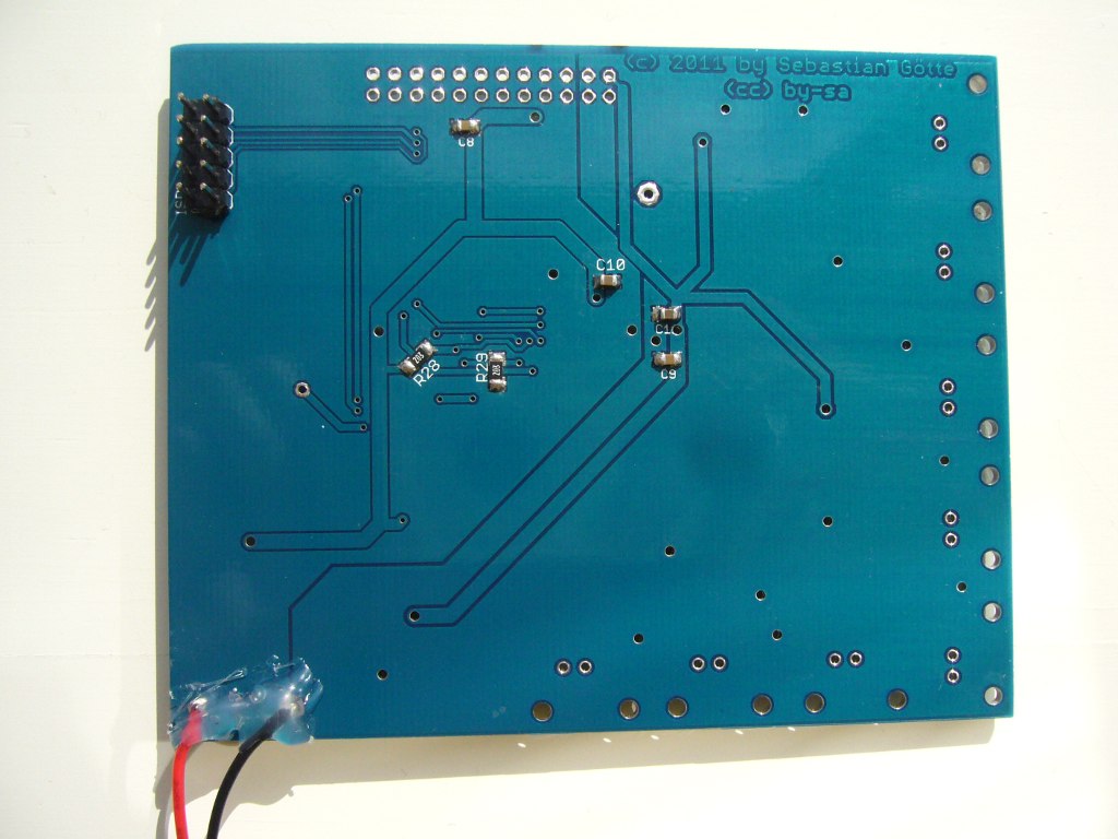

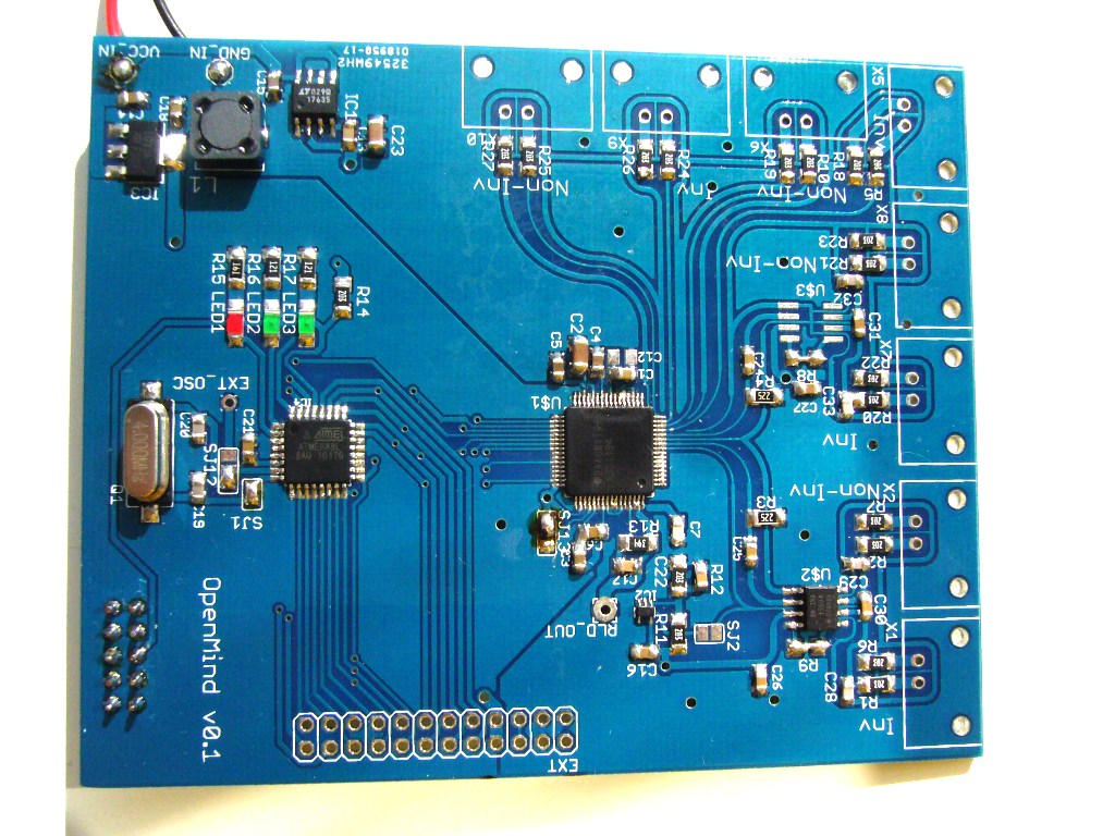

Platinchen habe ich bei seeedstudio.com machen lassen (zweiseitig, mit
lötstoppmaske und zweiseitigem silk screen) und manuell bestückt, Bilder
sind im Anhang. Das verwendete Werkzeug war ein Ersa Multitip C-25, eine
grobe Pinzette und etwas Entlötlitze, anschließend habe ich die
Lötstellen des ADS1194 (0,5mm Pinraster) unter dem Mikroskop
kontrolliert (vier mussten letztendlich nochmal gelötet werden). Als
Vorverstärker habe ich bei Kanal 1 einen INA155 verlötet, das Layout ist
aber kompatibel zum INA333.
Die Spannungsregler funktionieren, der AVR ist per avrdude ansprechbar
(ich verwende einen Bus Pirate als Programmer), der Quarzoszillator des
AVR funktioniert und die LEDs blinken auch schon. Ich hab angefangen,
Ich hab noch Zugriff auf ein Oszi (Hameg 60MHz Analoggerät) über die
Schule. Ich habe gerade die Spannung der Internen Referenz des ads1194
überprüft, und festgestellt, dass sich die wie gewünscht vom AVR
zwischen 2,4V und 4,0V umschalten lässt. Ich hab jetzt keine Zeit, aber
ich werde die Schaltung heute oder morgen mal mit dem Oszi durchmessen.

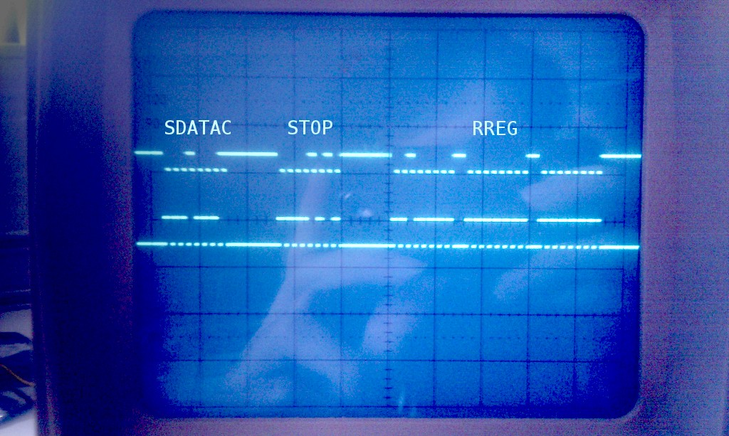

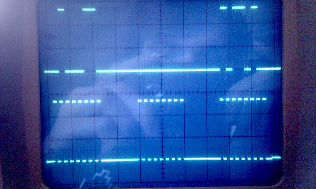

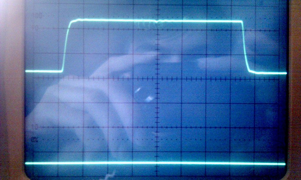

ich habe die Kommunikation mit dem ADS1194 inzwischen ans Laufen
gebracht. Das Problem war letztenendes, dass ich den AVR auf SPI-Mode 0
statt SPI-Mode 1 gestellt hatte. Jetzt lässt sich das Device ID-Register
korrekt auslesen (0xB4). Das Schreiben und Lesen der drei
Config-Register funktioniert auch. Ein paar Fotos der mit dem Oszi
gemessenen Wellenform sind im Anhang, wobei bei denen mit SCLK das
Datensignal gestört ist, da zu dem Oszi, das ich benutzt habe, nur ein
Tastkopf auffindbar war, den ich für SCLK verwenden musste, und der
andere Kanal mit ein paar 1m-Messstrippen angeschlossen war. Ich habe
f_sclk letztendlich auf
gesetzt, da mir die Flanken auch da noch steil genug erscheinen. Die
Bilder sind alle bis auf eines bei 1MHz f_sclk aufgenommen worden.
Danke für die Tipps!
Sebastian
