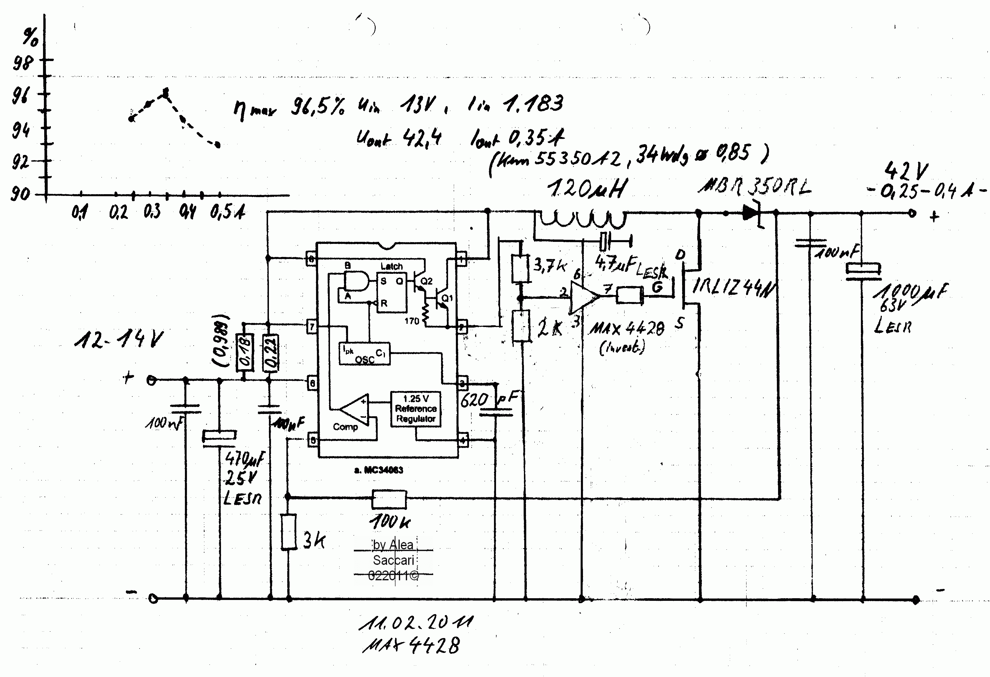

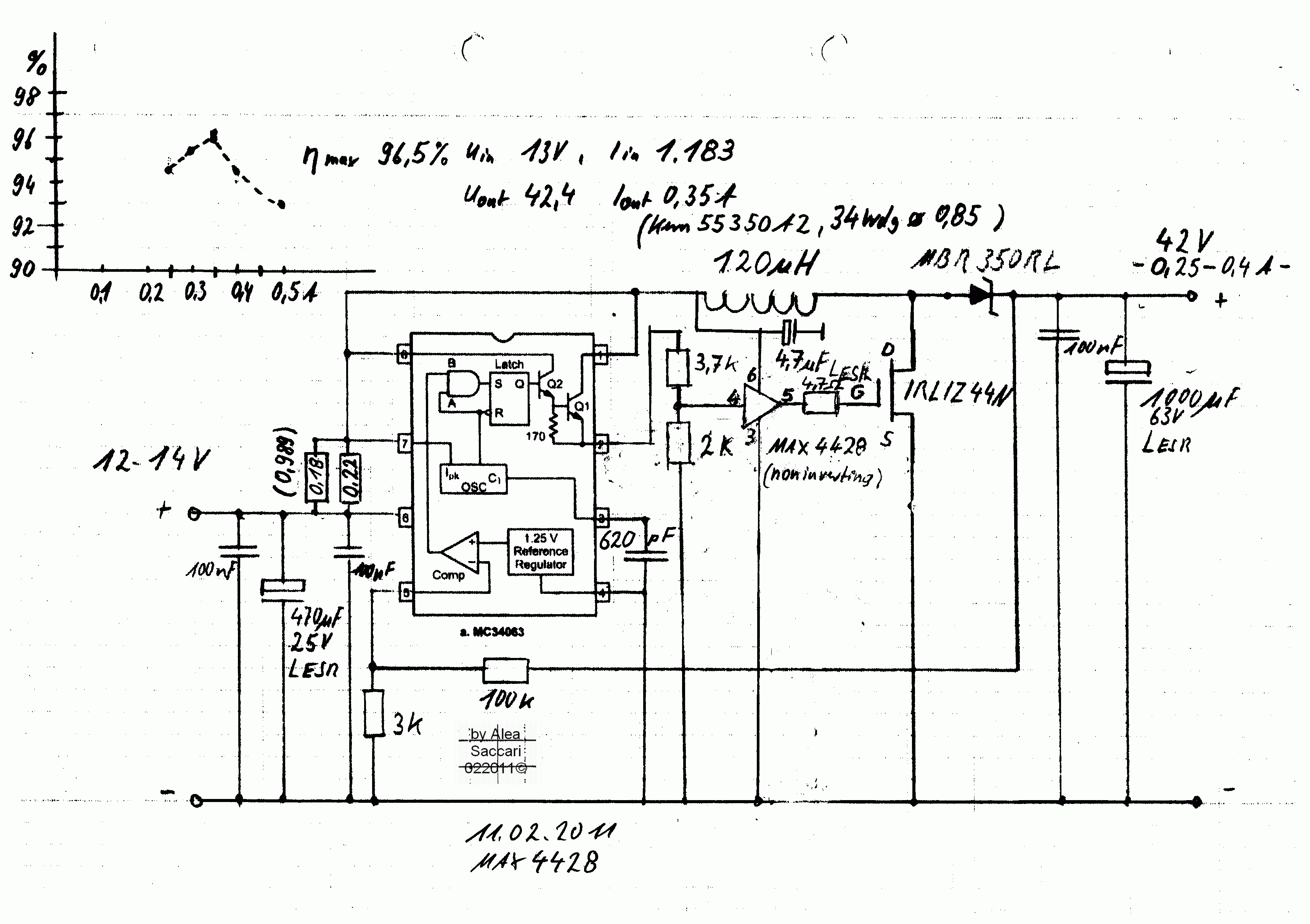

habe mir den dargestellten step-up aufgebaut,
und durch Versuche und Bauteiländerungen auf 89% Wirkungsgrad gebracht.
Mein Ziel war es minimale Kosten und minimale Bauteilmenge
bei größtmöglichem Wirkungsgrad zu erreichen.
Widerstände zwischen Pin 2 und Basis des BC328-25 sowie Emitter
und Gate des IRLIZ44N habe ich deshalb herausgelassen.
Frage? sind die in dieser Schaltung eigentlich nötig?
Weiterhin bin ich mir nicht sicher, ob ich noch eine ZD14 zwischen
Gate und Ground schalten muss?
Der IRLIZ44N schnitt von den hier vorhandenen Typen am besten ab,
und bleibt kalt.

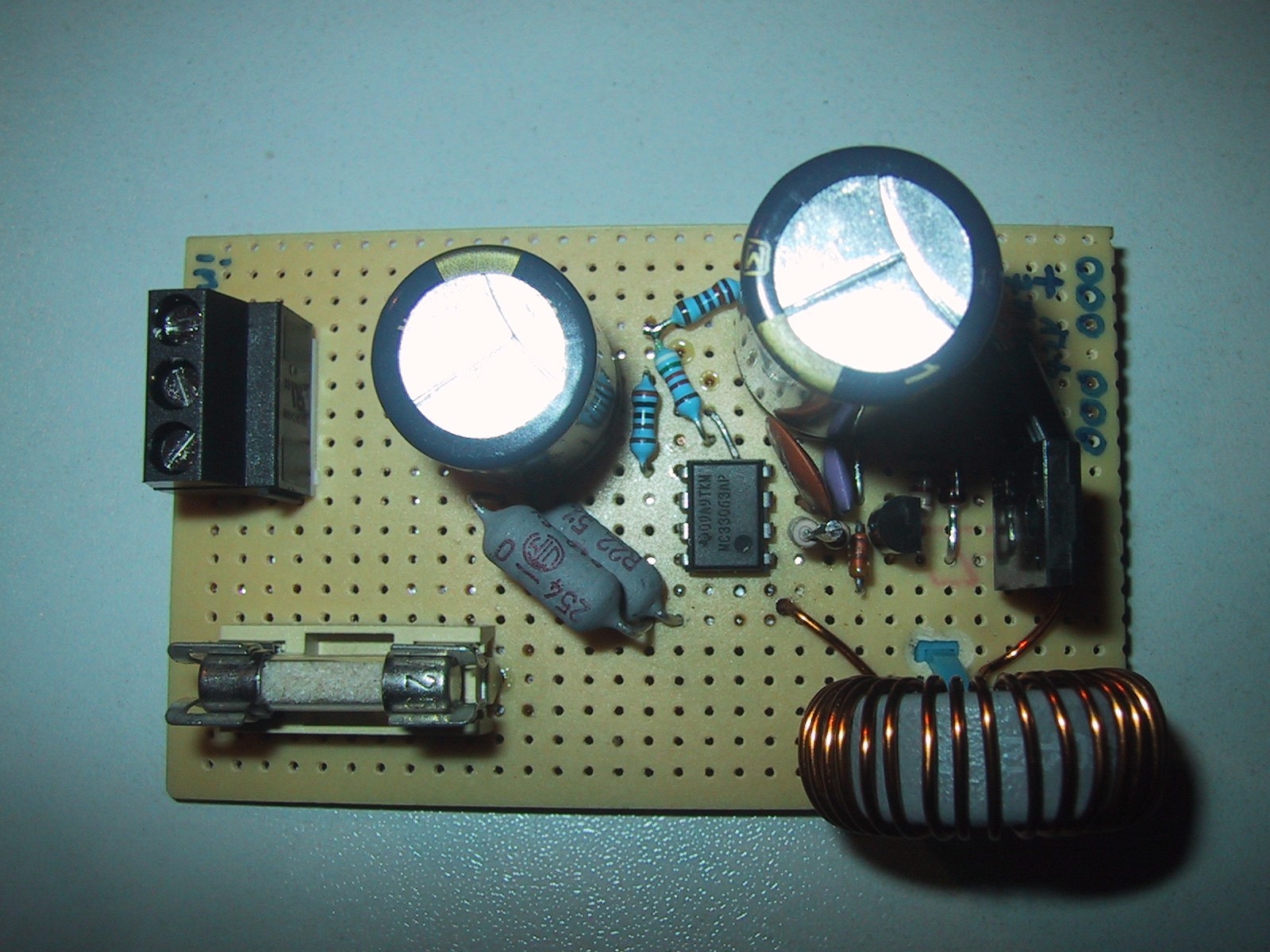

Die Spule, obwohl recht groß und aus 0,8mm Draht gewickelt
wird gut warm, also entstehen hier noch Verluste.
Ich würde gerne einen Kern mit anderem Material als diesem 26er
einsetzen um zu sehen wie weit ich mit dem Wirkungsgrad dann komme.
Welches Material könnt ihr mir empfehlen?
Soll ich was suchen mit geringerem AL-Wert?
Danke
Alea

Habe folgendes gefunden und versucht mit Ringkernrechner und online tool
das mal nachzuvollziehen.
Reichelt
T106 26,  AL 93,   1,10€         ca. 5,8 Watt Kernverlust
T106 18,  AL 70,   2,10€         ca. 3,7 Watt Kernverlust
Menting
55350-A2, AL 105, 3,33€       ca. 0,3 Watt  Kernverlust
Ich werde mir die Kerne von Menting besorgen.
Hoffentlich ist die Steigerung des Wirkungsgrades so gigantisch wie es
die Zahlen versprechen.
Danach verbrate ich ja im Moment fast 6 Watt

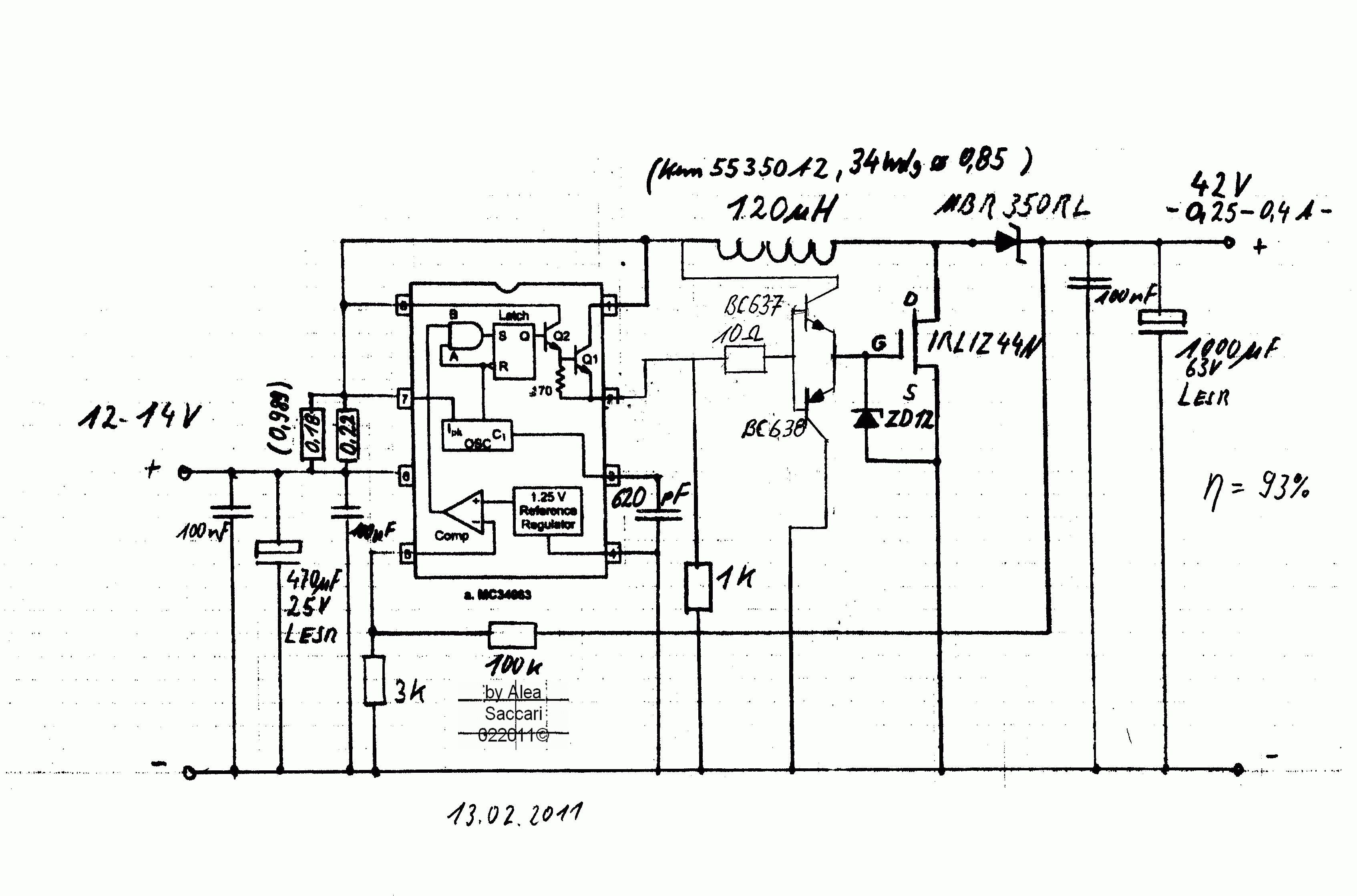

von Alea Saccari (Gast)
hier nun die finale Ausführung.
Ich habe mal alles eingezeichnet was ich geändert habe.
ZD zwischen G und S, 100 Ohm an Pin 2 hinzu,
Rsc 0,989 Ohm,
und als high ligth die Spule mit dem super Kernmaterial.
Der Wirkungsgrad liegt mit dieser Abstimmung bei fantastischen 96%.
Eine Frage hätte ich noch, am Pin 2 liegt ca. die halbe Uin an,
am Gate dann ca. halbe Uin- 0,7V.
Reicht die angewendete Schaltung der Z-Diode auch aus wenn
Uin 40V ist? Die ZD ist jetzt eine 1.3 Watt type.
@ BMK
Der Kern 55350-A2, AL 105 ist wirklich sehr gut, und für diese
Steigerung ausschlaggebend.
Die Spule wird nicht mal mehr warm.
Danke!!

von Mike J. (linuxmint_user)
@ Alea Saccari
So wird die Gate Spannung nicht größer als 12V - 0.6V = 11.4V
Dieser Treiber ist allerdings invertierend, das heißt du musst den
Emitter des internen Transistor Q1 des MC34063 gegen Masse schalten,
den Kollektor über 20k gegen Vin ( +12 bis +40V) und den Kollektor
verbindest du mit den Eingang des Treibers.
Müsste so funktionieren ...
Alea Saccari schrieb:
> was ist dabei besser als bei meiner bestehenden,
> bei der die Spannung am Gate mit nur einer ZD12 begrenzt wird.
Du willst den Wirkungsgrad erhöhen, bei deiner ersten Schaltung war es
so dass der Transistor im MC34063 die 12V gegen 2x 1k Ohm geschaltet
hat, also 500 Ohm. In diesem Fall fließen 24mA wenn der MosFET
durchschalten soll.
Wenn die Eingangsspannung bei 40V liegt fließen in dem Fall 80mA.
Jetzt hast du eine Z-Diode eingebracht die dein Gate schützt, das bringt
wieder den Nachteil der Verlustleistung mit ein da über den 100 Ohm

Schaltungsmäßig habe ich mal die letzten drei Entwicklungsstände
angehängt.
In final II ist der Wert des Ct berichtigt und ein Widerstand am Gate
entfallen. Wirkungsgrad 96%.
push pull gegenüber deinem Vorschlag in etwas geänderter Schaltung.
In deiner Anordnung von Q1 und Q2 wurde der Mosfet warm und die
Schaltung hatte 67% Wirkungsgrad.
Mit dieser aktuellen Anordnung, Q2 gedreht 93%
Ich hatte noch ein MAX4428 Mosfettreiber-IC und das ebenso getestet
hier stieg der Wirkungsgrad um 0,5% auf 96,5%.
Die erste Schaltung gefällt mir wegen den geringen Kosten am besten.
Die mit dem Max ist noch einen Hauch besser aber mit Sicherheit teurer.
Ich schätze den MAX auf 2,50€, kenne aber keine Bezugsquelle für kleine
Mengen.
Bei allen Schaltungen bin ich von meinem Einsatzzweck einer
LED-Solarleuchte ausgegangen und erwarte maximal 14,1V Eingangsspannung.
Die Absicherung gegen höhere Eingangsspannung benötige ich hierfür nicht
zwingend,
so dass ich im Moment mir eine richtige Platine anfertigen werde.
Für höhere Eingangsspannungen habe ich bei TI ein dem MAX ähnliches IC
TPS2812 gefunden,
da ist ein Spannungsregler eingebaut, die Schaltzeiten sind nur länger.
Wenn ich solch ein Teil bekomme werde ich das mal Testen.

Hier der berichtigte Schaltplan mit dem Max4428.
Ich hatte die Pins verwechselt.
@ Tim R.
Die Platine wird zunächst aus Streifenraster sein.
Ob sich das für meine 4 Stck als richtige Platine zu fertigen lohnt kann
ich mir nicht vorstellen.
Die Zeit für das routing und die Kosten stehendoch in keinem Verhältnis.
Und mit dem Streifenraster kann ich auch noch was ergänzen oder ändern.
Wenn alles funktioniert werde ich die Platina mal hier einstellen.
@ BMK
Ja, danke,
ich denke das der MC34063 bei sorgfältiger Abstimmung
besser als sein allgemein verbreiteter Ruf ist.
Der Vorteil liegt meiner Meinung nach in der gegenüber den modernen
ICs sehr geringen Schaltfrequenz und der sich daraus ergebenden
relativ unkritischen Platinengestaltung und einfachem Aufbau.
Funktionsbedingt sind Low esr Elkos und direkt gesetzte
Entkopplungskondensatoren erforderlich.
Der von mir verwendete Ringkern ist leider teurer als Durchschnitts-
Qualität. Da könnte man noch mit kleineren Kerndurchmessern (= billiger)
experimentieren.
Die ersten Spulen habe ich mit 1mm Drahtdurchmesser gewickelt.
die Spulen mit 0,85mm Drahtdurchmesser brachten keinen messbaren
Unterschied. Da könnte man im Zusammenhang mit den kleineren Kernen
vielleicht noch was rausholen.
Der Wechsel auf die Kerne aus MPP brachte etwa 5% Wirkungsgrad und die
sonstige Feinabstimmung nochmal 2%.
Die MBR350RL hat:
Uf 0.35V bei0,3A
Uf 0.375V bei0,4A
Also für meine Leistungsanforderung eigentlich ideal
und preiswert, dazu auch noch Schnell bei den "Richtungswechseln".

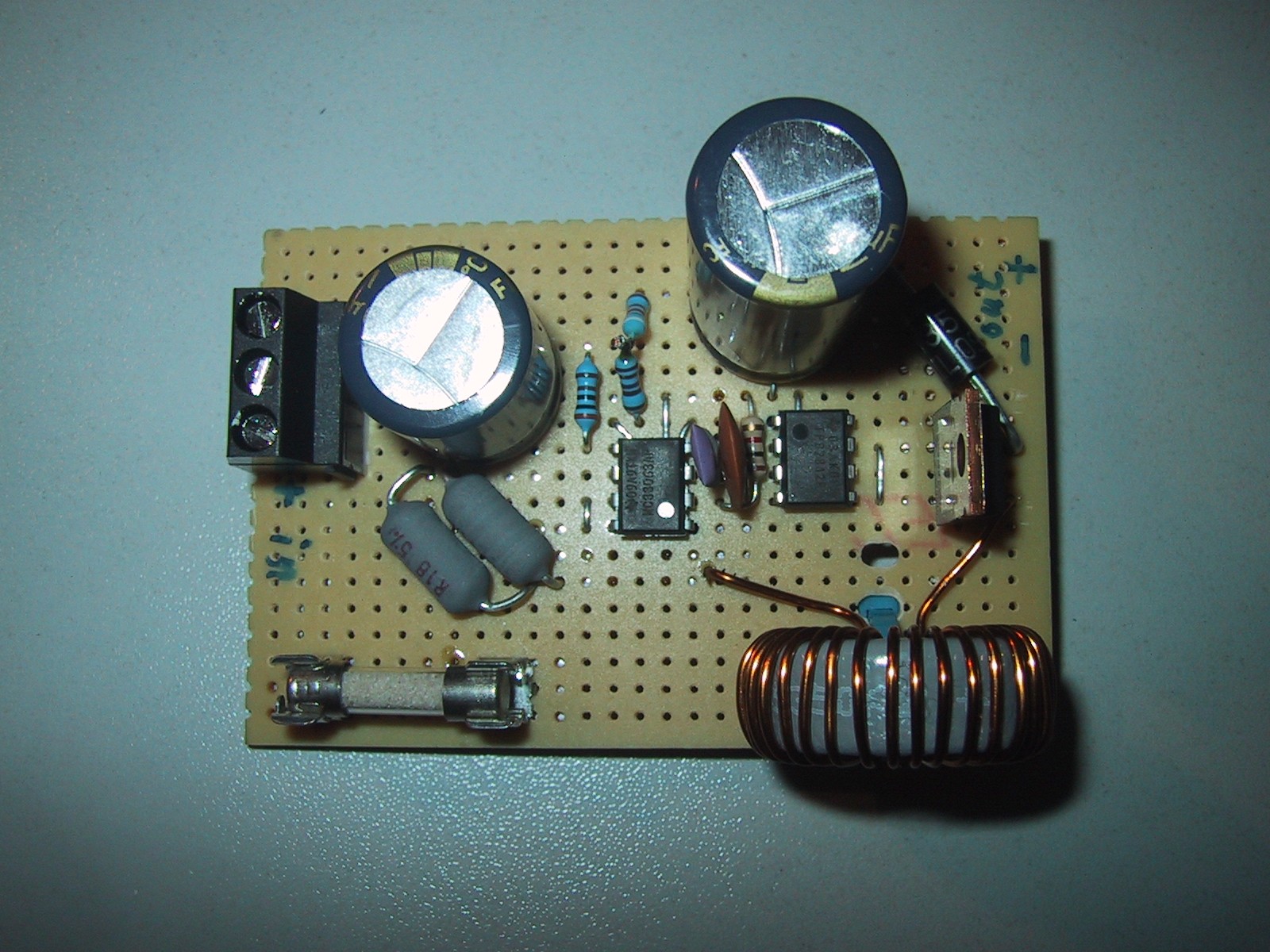

Hier mal die Bilder vom final II,als fertiger Aufbau.
Jetzt mit MC33063, wegen der niederigeren unteren Einsatztemperatur,
bei Aussenanwendung.
Der Wirkungsgrad beträgt mit den Teilen aus der Tüte,
also nicht weiter ausgesucht 94,5%. Das kann so bleiben.
Wie angesagt hier die Version mit dem TPS2812P von Texas Instruments.
Mit dieser Lösung ist ein Einsatz dieser Schaltung von 8-40Volt
Eingangsspannung möglich.
Der TPS2812P verfügt über einen internen Spannungsregler, der diesen
Bereich abdeckt, passt somit zum MC.
Vout an Pin 5/6 beträgt immer ca. 11V (RMS) und schaltet den Mosfet
sauber durch.
(Der TPS arbeitet bereits ab 6V und kann bei dieser Eingangsspannung
direkt ohne Regler betrieben werden. Wurde von mir aber nicht getestet,
vielleicht muss dann wieder ein N-Log Mosfet verwendet werden.)
Der MC arbeitet mit lahmen  ca. toff 5,35µs, ton 14.65µs womit der
TPS mit seinen 25ns Schaltzeit weit unter fordert ist.
Ein Kanal des Treiberbausteins kann bis zu 1nF Gatekapazität
verarbeiten.
Da der IRFZ44N 1,7nF hat, habe ich beide Kanäle parallel verwendet.
Die von ti empfohlene Beschaltung mit den Cs ist einzuhalten.
Der IRFZ44N bleibt kalt. In der final II Schaltung wurde er dagegen
lauwarm.
Somit kann mit dieser Variante auch ein nicht N-Log Mosfet mit geringem
Rdson ohne Kühlkörper verwendet werden.
Der Wirkungsgrad kratzt an 97% und liegt im Bereich von 0,2A bis 0,4A
über 96%.
Also ein breiteres Arbeitsfeld als in der Schaltung final II.
Die Masseleitung ist so wie eingezeichnet auf der Platine realisiert.
(Habe ich so auch noch nachträglich in final II geändert.)
Der Wechsel zum MC33063AP erfolgte wegen des erweiterten
Temperaturbereichs, der bei meiner Anwendung im Außenbereich
erforderlich ist. Die Funktion ist ja die gleiche.
Wie Giovanni Trapattoni sagte: „Ich habe fertig“.
Vielleicht kann ja ein Hinweis in der Bauteilebibliothek zum MC34063 auf
diese Schaltungsvariante erfolgen!!?
Sehr schön gemacht! Du könntest noch die verbleibende Diode durch einen
MOSFET ersetzen. Gewissermaßen synchrone Gleichrichtung. Allerdings
bräuchte man dann einen MOSFET Treiber mit Chargepump, da man ja keine
"vollkommene" Halbbrücke hat.
der 1K pull-down am MC-pin2 kann durchaus größer sein... und
wirkungsgrad generieren.. :-)
die "ankratzenden" 97% könnten fallen.. :-))
wenn Q1 leitet, fließen ca. 13 mA durch diesen widerstand, der
timing-mässig immerhin zu 30% eingeschaltet ist.
also im schnitt 3,9 mA dauer.
der TPS ist am eingang so extrem hochohmig, das hier knapp megaohm noch
ok wären.
doch das hauptproblem wird sein, wie "dicht" ist Q1 im gesperrten
zustand.
müsste man mit nem oszi halt gugge, den 1K soweit vergrößern, bis die
flanke, die der tps sehen will dahin ist.
nen stückchen tiefer bleiben als irgendwas bei 5,1 V @ 12V Vin ;
-Threshold ; Figure 11
nochmal
der 4,7 µF low-esr muss nicht unbedingt nen elko sein, nen smd keramik
(X7R / X5R) da unten drübergelötet tuts auch, und den 100 nF kann man in
diesem falle dann auch weglassen.
ich löte sowas immer quasi direkt oben auf das dipgehäuse drauf..

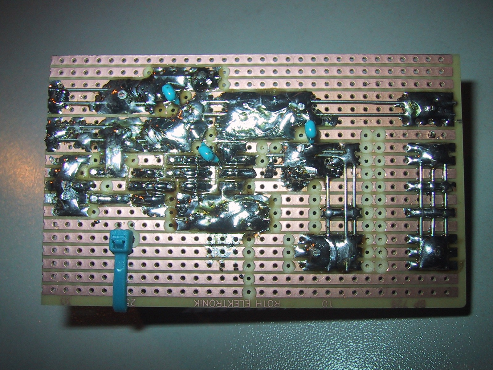

von Gerd S. (alea)
da hier immer noch sporadisches Interesse besteht,
möchte ich noch ein paar finale Bilder einfügen.
Die Anordnung wurde insgesamt drei mal aufgebaut und
arbeitet bis heute störungsfrei einmal in der Garage und
zweimal im Aussenbereich.
Über alles gemessen liegt die LED Lösung bei ca. 20Watt,
mit der Ausleuchtung entsprechend einer Langfeldleuchte
mit 58W Röhre, und mal angenommener Gesamtleistung
von 80Watt, ist das doch ein hervorragender Wert für was
selbstgebautes, und nur da möglich, denn so was gibt es
nicht zu kaufen.
Den Durchbruch im Schaltungsdesign brachte die getrennte
Masseleitung für die ICs und das ausspitzeln des geeigneten
Anschlusspunktes an die Hauptmasse.
Klar, alles lässt sich verbessern, nur mit Multimetern und
dem „Hirn“ der community, denke ich ist für mich die Grenze
des Machbaren erreicht.
Gerd

von Hans J. (step_up_mosfet)
Bei meiner kleinen Deckenleuchte (sie ist an der Decke montiert und die
LEDs strahlen zur Seite an die Wände) habe ich auch jeweils immer zwei
kaltweiße und eine warmweiße LED verwendet.
Ich habe es zwar nicht hinbekommen dass das Licht natürlich aussieht,
aber den Hautton sieht nicht so extrem blass (kaltweiße LED) oder
gelb/rötlich (warmweiße LED) aus.
Es ist schon eine gute Näherung zur Halogenlampe.
Theoretisch könnten die Chinesen gleich solch eine Farbe herstellen,
also das Phosphor gleich richtig mischen, aber scheinbar haben die dort
kein sonderliches Interesse an dem europäischen Farbempfinden.
@ Gerd
Das bauen mit Lochstreifen-Leiterplatten mach ich auch noch, oft geht
das schneller, aber da ich mit dem Tonertransferverfahren gute
Ergebnisse erziele kommen die fast gar nicht mehr zum Einsatz.
Besonders wenn so viele gleiche Platinen erstellt werden müssen.
Du könntest noch Klarlack über die Schaltung (die Kupferseite) sprühen
oder pinseln, das mach ich bei meinen Platinen immer damit sie so
bleiben wie sie sind.
