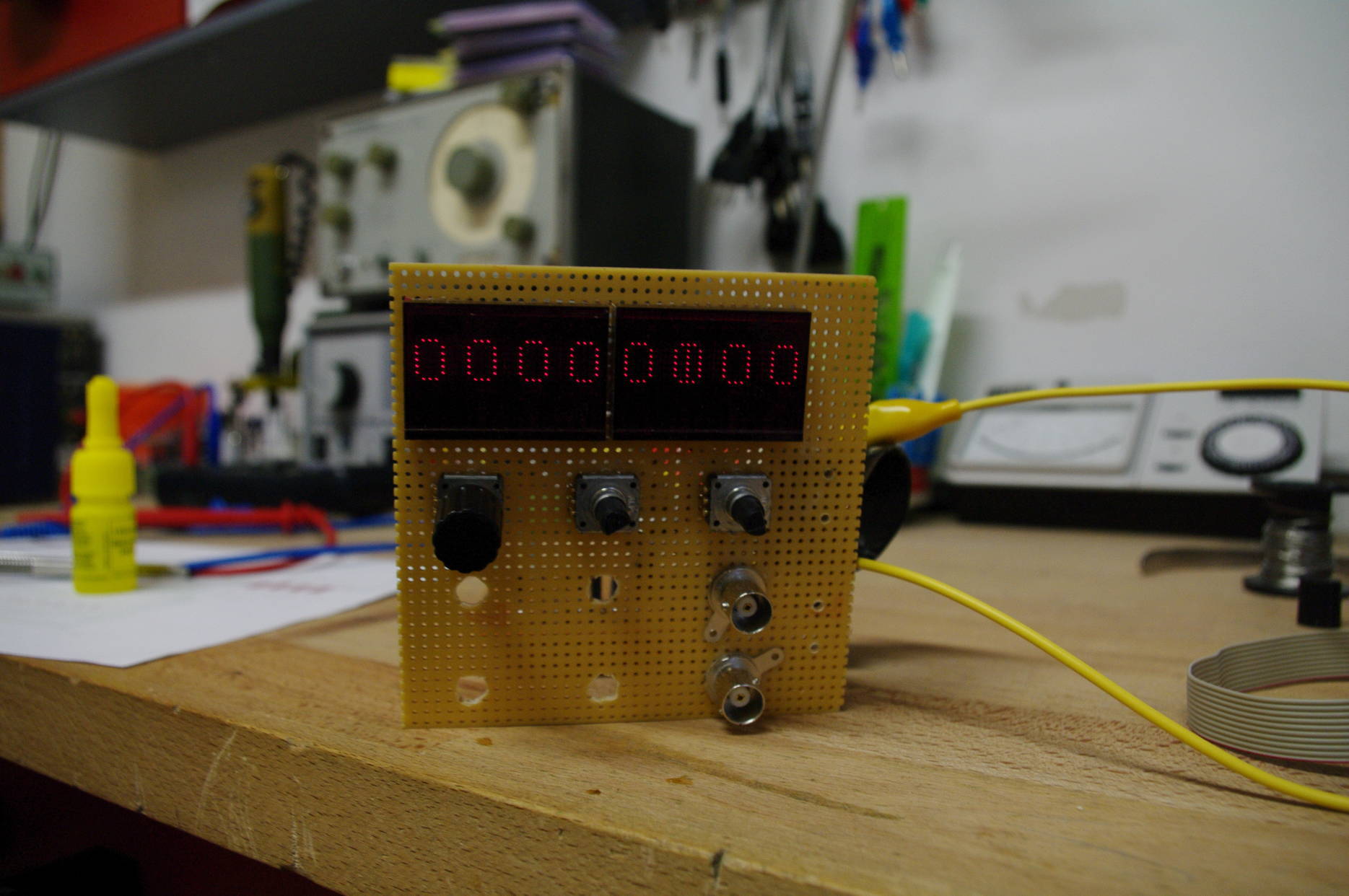

Hallo, also ich habe mich mal an mein erstes selbst geschriebenes C Programm für einen AVR gewagt. Im Prinzip soll es ein Frequenzgenerator mit dem AD9835 sein. Als Anzeige nutze ich 2 alte VQC 10 (die funktionieren auch schon wunderbar siehe Bild). Als Eingabe sollen drei Inkrementalgeber dienen. Leider klappt das mit dem erfassen derer Werte noch nicht. (Probeweise habe ich erstmal nur einen angeschlossen) Könntet ihr mal einen Blick auf meinen Programmcode werfen und sagen woran es liegt? Zur SPI komme ich später.
hab den fehler selber gefunden. encode_init(); sei(); fehlten beide in der initialisierung

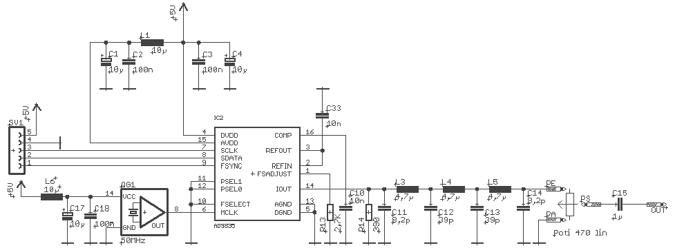

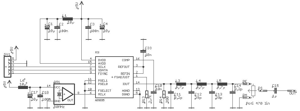

Julius schrieb: > hab den fehler selber gefunden. > encode_init(); > sei(); > > fehlten beide in der initialisierung Hallo Julius, gibt es eine korrellierende Schaltung, und einen funzenden HEX-File zu Deinem Generator? Dein angehangenes Bild erinnert mich irgendwie an meinen Arbeitsplatz vor gut 20 Jahren ;=) Grüße aus Thüringen Ralf-Peter
Hallo Ralf-Peter, im Anhang mal die Schaltung vom Controller und der VQC10. Den AD 9835 gibts extra der muss noch an den Controller angeschlossen werden. Den Code reiche ich morgen nach, da gibt es noch einiges zu optimieren. Ich werde mal ne kleine Beschreibung anfertigen. Gruß aus Brandenburg Julius

Hallo Julius, Dein VQC10-Code sieht sehr nach meinen Anfängen aus. - Ich habe einen VQC10-SPI-Slave mit Mega48 geschrieben. Meine Display-Routinen (ein Modul) inkl. kompletten ASCII-Zeichensatz (vom HD44780 geklaut) kann ich ja mal hier posten. Da sehen die Zeichen und Ziffern wesentlich besser aus! :) Du solltest vor der Dunkeltastung der Zeile ca. 250 µs warten, dann leuchten die LEDs auch heller. - Die Art der Ansteuerung bei meinem Modul benötigt jedoch noch einen 74HC138 als Zeilendekoder (spart einen I/O-Pin), außerdem wird die Dunkeltastung über den Enable-Eingang des HC138 gemacht. Das nutze ich unter anderem zur PWM-Helligkeitssteuerung. Im Moment arbeite ich gerade an einer neuen Platine mit P-Kanal-Power-MOS-FETs, um die Spannung am VQC10 so hoch wie möglich zu bekommen. Da sollten dann auch sehr ordentliche Helligkeiten bei geringer Verlustleistung drinnen sein (abhängig vom PWM-Grad). Gruß! Sven (ebenfalls aus Thüringen).
