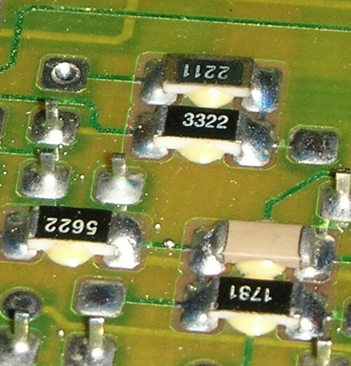

Hallo Mikrocontroller-Mitglieder, bin neu hier und erhoffe mir ein wenig hilfe. Ich kenne mich mit den Bauteilen nicht aus aber in meinem RC-Car-Regler ist ein Widerstand abgegangen. Dachte mir ich löte den einfach wieder fest, dabei hat sich das Bauteil gelöst und ist mir abhanden gekommen. Nun dachte ich mir, beschaff doch einfach Ersatz. Das scheint aber schwieriger zu sein als ich mir gedacht hatte. Um jetzt nicht all zu weis auszuholen beschreibe ich kurz Position, Größe und Bezeichnung. Also, angelötet war das Bauteil an dem Sensoranschluss des Reglers der die Ankerposition des BL-Motor bestimmt. Hier sind für alle 3 Sensoren solche Bauteile verbaut. Von der Größe her würde ich auf 1,5mm lang und vielleicht 1mm breit tippen. Auf dem kleinen Bauteil war die Bezeichnung "010" aufgedruckt. Habe schon alte GraKa und Mainboards nach so einem Bauteil durchsucht aber leider nix gefunden. Kann mir einer helfen was das für ein Bauteil ist, und woher ich Ersatz bekomme? Vielen Dank für Eure mühen. Gruß Dan
Klingt nach einem SMD-Widerstand. Der Größe nach zu urteilen müsste das die Baugröße 0603 sein. Die Aufschrift 010 verrät dir den Widerstandswert. Das wäre dann exakt 1 Ohm. Entspricht das Bauteil den schwarzen Bauteilen auf dem Bild? EDIT: Einen 1-Ohm Widerstand konnte ich zumindest bei Reichelt in der Baugröße nicht finden. Vielleicht ist es auch Baugröße 0805.
Hi, vielen Dank für die prompte Antwort. Grundsätzlich ist es den Bauteilen auf dem Bild gleich... nur kleiner?!? Wenn ich ein wenig google komme ich auf 0805... kommt das eventuell hin? aber finde keine 0805 mit 010 als Bezeichnung... nur 102 und so... Gruß Dan
Kannst du nicht bei den zwei anderen Teilen den Widerstand mal nachmessen. Einfach mal ein Ohmmeter ranhalten. Falls das wirklich 1Ohm ist, dann stört die angeschlossenen Schaltung drumherum kaum die Messung.
Reichelt: 1 Ohm, 0805 http://www.reichelt.de/?ACTION=3;GROUP=B1241;GROUPID=3094;ARTICLE=33326;SID=29TUm5fH8AAAIAAFKppig10b4f8bdcc9925848123faccd98436cd Und hier findest du Infos über die Kennzeichnung von SMD-Widerständen: http://de.wikipedia.org/wiki/SMD-Widerstand#Angaben_auf_SMD-Widerst.C3.A4nden
Und wieder hallo, das geht ja sau flott hier. Vielen Dank! Habe leider keinen Ohmmeter, Habe nur einen Multimeter... könnte der was ausspucken??? Da ist auch so eine Kurzschluss-Test funktion drin... @Oliver Laut der beschreibung... kommt das schon recht nah. Wahrscheinlich sogar am nähesten. :) Kann das sein das die Beschriftung 010 bei anderen Herstellern anderst ist? Weil von der größer her habe ich eine Menge auf Alten Mainboards und co gefunden aber keine mit 010. Gruß Dan

Dan Du schrieb: > Ich order jetzt einfach mal bei Reichelt. Mit 90%iger Wahrscheinlichkeit wird es das falsche sein.
Mess vorher besser nach... Wenn du ein Multimeter hast, müsste das doch eig. auch Widerstände messen können...
Hiho, jetzt bin ich total verwirrt... Habe tatsächlich einen Ohmmeter im Multimeter. Habe den mal auf 200 gestellt an die 2 anderen Bauteile mit der Bezeichnung 010 gehalten. Aber es tut sich nix... berühre ich beide Spitzen der Messleitungen zeigt das Display 00.4 an. Gehe ich an das Bauteil... verändert sich nix und die 1 im Display bleibt stehen. Kommen wir damit weiter? Gruß Dan
Viellen Dank für den rechtzeitigen hinweis. Komme mir vor wie in einer Folge - Jugendforscht!!! ;) Also habe nochmal gegoogelt, und folgendes gefunden "010 - SSTPAD10 - Sil - J - PAD-10 10pA leakage diode" Das Stammt aus einer SMD Bezeichnungstabelle. Wenn ich mit der Kurzschlusstest-Funktion meine Multimeters an die 2 010-Bauteile gehe zeigt dieser kurz einen Kurzschluss an. Bei dem von mir als defekt vermuteten Bauteil passiert nix. ... Gruß Daniel
Dan Du schrieb: > Wenn ich mit der Kurzschlusstest-Funktion meine Multimeters an die 2 > 010-Bauteile gehe zeigt dieser kurz einen Kurzschluss an. Bei dem von > mir als defekt vermuteten Bauteil passiert nix. mess doch bitte zweimal so wie auf dem Bild zu sehen ist und poste die Ergebnisse...
Hallo und danke, Kurzschlussmessung: 1. 1023 2. 1 Wie gesagt. Messe ich nach deinem Bild Rot-Rot und Schwarz-Schwarz.. kommt nur kurz eine Anzeige und diese bleibt dann wieder bei 1 Stehen wie vorherbeschrieben. Vielen Dank und Gruß Dan
Dan Du schrieb: > Wie gesagt. Messe ich nach deinem Bild Rot-Rot und Schwarz-Schwarz.. > > kommt nur kurz eine Anzeige und diese bleibt dann wieder bei 1 Stehen > > wie vorherbeschrieben. Du sollst nicht Rot-Rot und Schwarz-Schwarz messen, sondern an dem besagten Bauteil einfach mal die Strippen wechseln. Aslo erst am linken Beien die rote Strippe und am rechten Bein die schwarze Strippe des Multimeters - danach natürlich anders herum. Wenn es eine Diode ist, dann sollte es nur in eine Richtung leitend sein.
Hei, also... @DMM genau so habe ich auch gemessen... beide Ergebnisse, 1 und 2, habe ich gepostet... mein Multimeter zeigt im Kurzschlusstest immer nur ein 1 im Display und sobald ich an die Kontakte gehe passiert kurz etwas, und dann hüpft es wieder auf "1". Wenn ich nun verkehrt herum messe zeigt es 1023 an. Foto gestalltet sich als unrealisierbar... das zeug ist entweder überüberüberbelichtet oder nicht erkennbar weil zu klein. Meine alte Digicam gibt wohl nicht mehr her. Danke schön. Dan
