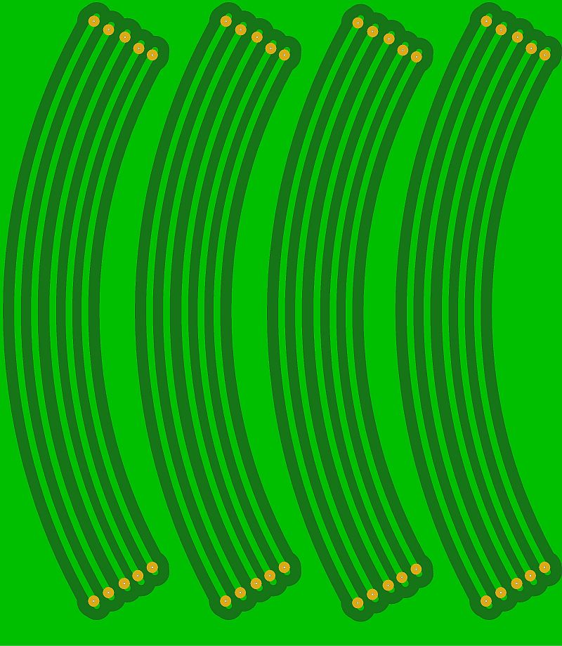

von Old P. (Gast)
Hallo Flow-Gast,
ja, das habe ich natürlich schon gesehen. Und ich habe auch schon
Platinen zum Umrüsten in Auftrag gegeben. Die besteht dann aus 6
Segmenten die zum Ring zusammengelötet werden. Da kann man dann beliebig
LEDs drauflöten.
Der Originalschalter ist bei mir noch bestens, den hatte ich auch
zerlegt, ist auch nicht so ein Problem den wieder zusammen zu prömpeln.
Den Kontaktwürfel habe ich auch zerlegt, die Kontakte standen wirklich
weit offen. Ein Wunder, dass die alte Leuchte damit ging. Vielleicht war
auch gerade das das Todesurteil für Röhre und Drossel.
Dennoch, wenn ich den Startknopf drücke und der Strom steigt deutlich
an, fließt durch die beiden Heizwendeln Strom. Wenn ich loslasse soll ja
der Abschaltimpuls die Röhre zünden. Macht er aber nicht. Warum?
Hmm, Heizwendeln nicht warm genug?
Oder Zündimpuls zu schwach? (Drossel hat Windungsschluss)
Oder Drossel zu hochohmig? (Brennspannung wird nicht erreicht)
Oder Chinaröhre, die taugt einfach nichts.
Na mal sehen, morgen wird das EVG kommen, dann sehen wir weiter.
Und irgendwann, wenn ich Böcke dazu habe, kommen die LEDs rein.
Old-Papa

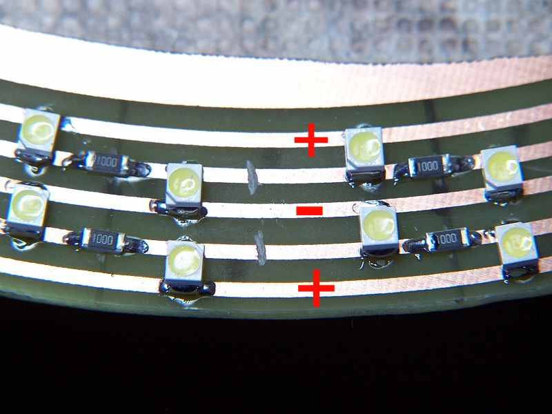

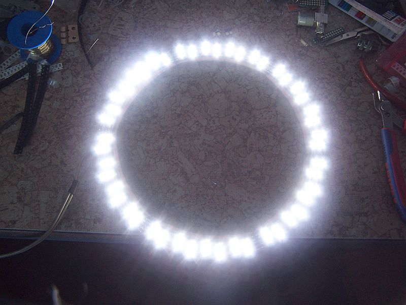

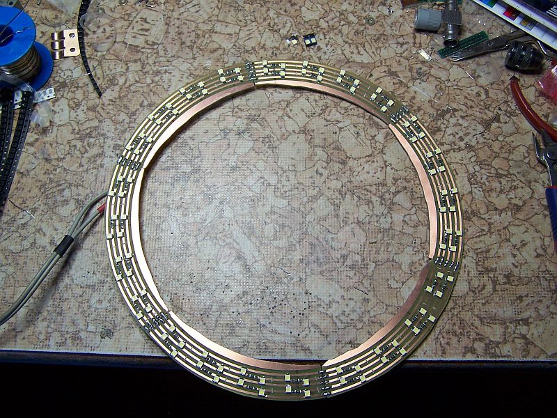

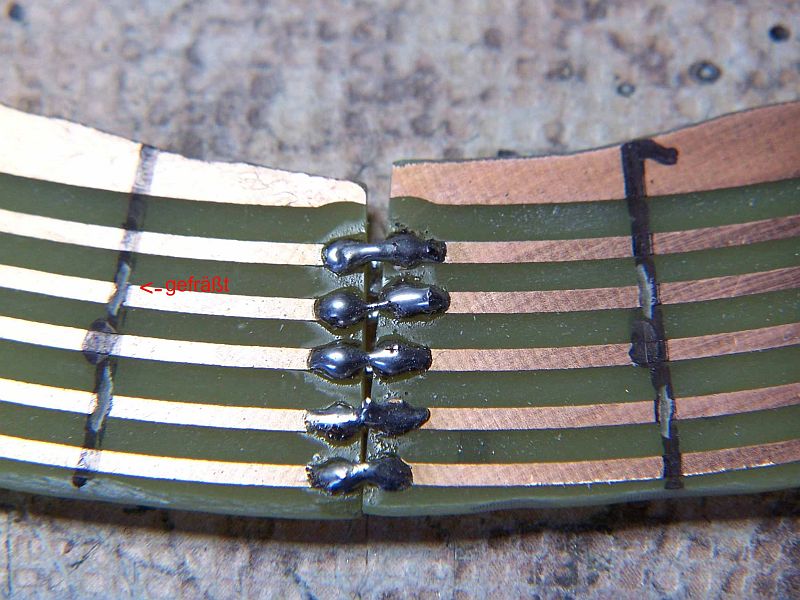

Ich hatte ja weiter oben geschrieben, dass ich mir Platinen für LEDs
machen lasse. Die liegen nun schon seit Tagen hier rum, heute habe ich
das mal zusammengefrickelt.
Das ganze ist ziemlich Qick&Dirty entstanden, funktioniert aber
hervorragend (hatte den Ring mal vor die Lupe gehalten). Angesteuert mit
ca. 7,5Volt fließen durch jede LED ca. 15mA. Verbaut wurden 96LEDs in
weis (PLCC2) und dazu 48 100Ohm-Rs. Durch die einfachen Leiterbahnringe
(3mm Abstand) kann man da in verschiedensten Varianten bestücken, die
werden halt an passenden Stellen durchgefräßt.
In den Lupenfuß kommte jetzt statt der Drossel ein 6-Volt-Trafo nebst
Gleichrichter und Elko, dass sollte sich dann so bei 7,5Volt DC
einpendeln.
Das Licht wirkt zwar etwas kälter als mit der Röhre, doch irgendwie
sieht man Details besser (oder et is Einbildung)
Old-Papa
von Scherzbold (Gast)
Dein Ring-Licht hat ja Lücken, das kann ärgerlich werden, wenn der
gesuchte Gegenstand genau im Schatten liegt.
Wärs nicht besser alle LED gegeneinander zu versetzen?
(Da sehe ich im angezeichnet.jpg links ein Rolle Lötzinn, das ist ja
Klempnerlot...)
von Old P. (Gast)
Hallo Scherzbold,
putz die Brille, dann siehst Du nicht nur Lücken, sondern auch 1mm
Silberdraht!
Man man, die Jurend von heute hat nichmal Ooren im Kopp...
Old-Papa
Nö, du bestreitest also, daß in Volle-ladung.jpg Lichtlücken drin sind?
Jamei, daas hab´ ich doch gemeint:
Du hast immer 2 LED untereinander gelötet. Wenn diese 2 nicht mehr
untereinander säßen, sondern versetzt würden, dann würde sich der
Licht-Ring schließen.
Ich weiß, das sieht ja nur auf dem Bild so aus.
Wenn das Licht nach unten strahlt, dann gibt es einen
GLOBALEN KOHÄRENTEN LUMENSTROM.
von Old P. (Gast)
Nu, das wollte ich hören ;-)
Die LEDs sind halt freihand aufgelötet, mir war dabei die Optik
einigermaßen wurscht. Ist halt Quick & Dirty... Ich hätte noch etwas zu
den einzelnen Platinenrändern hinrücken können, ja.
Und ja, versetzt sind die schon, sieht man auch ohne Brille ;-)))
Old-Papa
