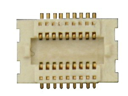

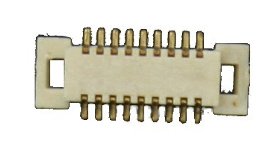

Hallo, vielleicht kann hier mir jemand weiterhelfen. Kennt einer von Euch die oben abgebildeten 18poligen Stecker und Buchsen ? Länge dürfte so bei 8mm liegen, die Breite bei 3mm, zusammengesteckt so ca 1,5mm, also etwas sehr kleines. Wenn ja welcher Hersteller ist es ? Gruss ein bastler
Hallo Bastler, kennen schon (also schon öfter gesehen), doch Du suchst sicher eine Bezugsquelle.. Farnell oder DigiKey könnten infrage kommen. Old-papa
Hallo old-papa, eine Produktnummer oder Reihenbezeichnung wären sehr hilfreich. Bei der Parametersuche von Farnell habe ich leider nichts passendes gefunden. Gruss ein bastler
Ich den den Stecker kann man für fast alles verwenden. Bei meinem Handy(Nokia 5310) sin zwei verbaut, einmal fürs Display und des andere mal für die Tasertur.
Hallo, also mit snap-in finde ich ihn auch nicht. Hab auch schon bei molex, tyco und hirose direkt nachgesehen. Als wer den Hersteller identifizieren kann, damit waere schon mal sehr geholfen. Am Ende moechte ich ja dann einen Lieferanten für ihn finden. Vielleicht kann man ja in dem Handy ein Herstellerlogo an den Stecker sehen ? Gruss ein bastler
bastler schrieb: > Vielleicht kann man ja in dem Handy ein Herstellerlogo an den Stecker > sehen ? Ich kann kein Logo oder Nummer darauf finden julian
bastler schrieb: > also mit snap-in finde ich ihn auch nicht. Und mit "click-in", zzgl. der Pinzahl, -anordnung etc.?
Die Panasonic AXK(5/6)F wie z.B der AXK5F18347YG sehen zumindest ähnlich aus wie die auf den Fotos gezeigten Steckverbinder. http://mouser.com/catalog/specsheets/AXK%205F%206F.pdf
Hallo, Danke fuer den Tip zum Panasonic. Der passt von seinen Parametern. Gruss ein bastler
