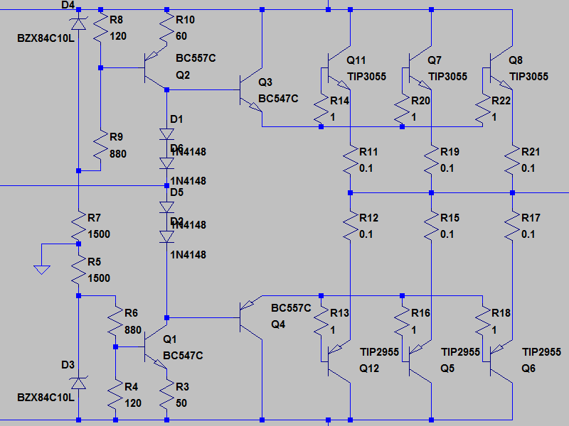

Ich entwickle gerade eine AB-Endstufe und simuliere ein wenig in Spice
herum.
Die größte Gefahr bei solchen Stufen ist ja der Ruhestrom, weil (bei
konstanter Basis-Offsetspannung) der Ruhestrom bei Erwärmung immer
größer wird (und zu noch mehr Wärme führt).
Ich verwende in der Angehängten Schaltung 2x2 Dioden um die
Offsetspannung zu erzeugen, in diesen Zweig wird durch 2 Stromquellen
(oben und unten) ein Strom von ~10mA eingeprägt (Die Stromdifferenz der
Quellen frisst der Treiber)
Laut Spice funktioniert meine Schaltung und der Ruhestrom wird bei
Erwärmung geringer, solange die Dioden mit den Leistungstransistoren
thermisch gekoppelt sind.
Kann ich mich darauf verlassen? Und gibt es ein mögliches Szenario, in
dem der Ruhestrom größer würde?
von MaWin (Gast)
Da Dioden nie perfekt mit den Transistoren gekoppelt sind:
Nein. Nicht perfekt. Aber i.A. ausreichend.
Es gäbe auch Transistorn mit einer extra Diodenstrecke
auf dem Kristall.
Auch wenn er kleiner wird, wird die Übertragung schlechter.
2 gegeneinander arbeitende Konstantstromquellen sind recht
merkbefreit. Eine Seite verwendet man für die Ansteuerung.

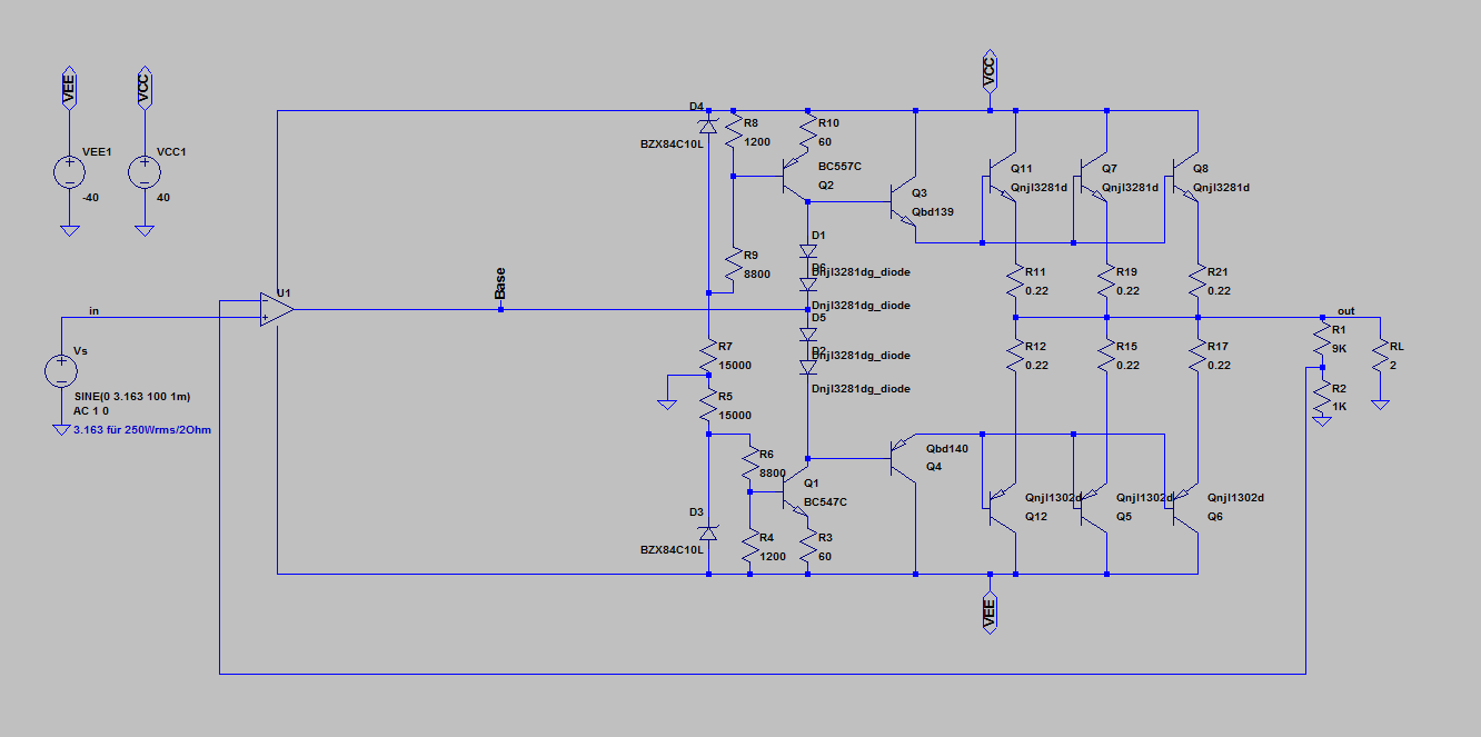

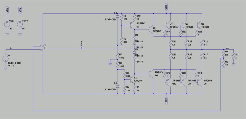

von Nikola T. (nikolatesla)
Für die Ansteuerung will ich einen OPA454 benutzen, angeschlossen ist
sein Ausgang in der Mitte der 4 Dioden (die horizontale Leitung links
rein).
Der Ausgang ist über einen Spannungsteiler rückgekoppelt
Im Anhang ist nun die ganze Schaltung
Allerdings sind noch nicht die richtigen Transistoren in der Simulation.
Momentan sind es TO3-Transen deren Modelle ich noch hier hatte.
Später soll dann 2STA2121 und was ähnliches in NPN rein, allerdings habe
ich kein Modell gefunden.
von ArnoR (Gast)
Die Transistoren Q3 und Q4 sind viel zu schwach für die Aufgabe,
mindestens BD139/40 einsetzen. Die Emitterwiderstände der Endstufen sind
zu klein.
> zu klein.
Das mit den Darlington-Transistoren habe ich vergessen zu erwähnen.
Ich kam einfach noch nicht dazu, ein passendes Modell in die Simu
einzubauen.
Und wie groß soll ich die Emitterwiderstände auslegen?
Die Endstufe soll nämlich an 2 oder 4 Ohm Last funktionieren.

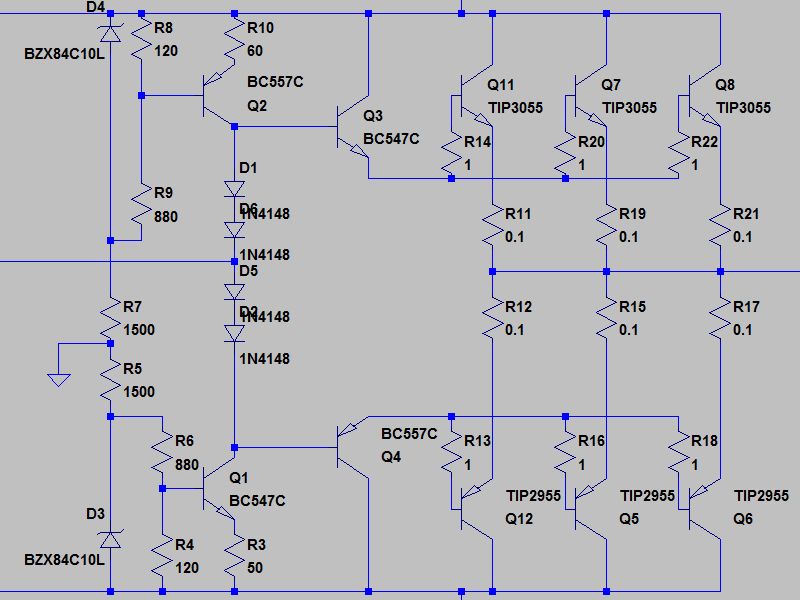

von Falk B. (falk)
@  I. L. (knutinator)
>> Basiswiderstände sind unzweckmässig.
>Ich denke im Bereich 1R sind sie hilfreich den TK der Basis-Emitterdiode
>zu kompensieren!
Nö, das machen die Emitterwiderstände.
MfG
Falk
von Falk B. (falk)
@  Nikola Tesla (nikolatesla)
>ArnoR sagte, die Emitterwiderstände seien zu klein.
>Stimmt dass?
Jain. Man nimmt hier was im Bereich zwischen 0,1 und 0,5 Ohm.
0,22 Ohm scheinen mir OK.
MFG
Falk

von ArnoR (Gast)
Nikola Tesla schrieb im Beitrag #2076890:
> Dann sind ja 100mOhm doch richtig?
> Der Maximalstrom bei 250Wrms/2Ohm ist etwa 5.3A
Die Emitterwiderstände müssen bei 3K/W (und +-Ub=40V)
Gesamtwärmewiderstand je Transistor mindestens 237mOhm sein, um
thermische Stabilität zu haben.
> Die thermische Kopplung ist also ideal.
Nein, du musst die Ruhestromstabilität und die Stromverteilung unter den
Transistoren auseinanderhalten.
ArnoR schrieb:
> Na wie blöd, jetzt habe ich auf einen zwischenzeitlich gelöschten
> Beitrag geantwortet!
Sry, ich wäre mit dem editieren nicht fertig geworden in den 15min,
danach wird der Post gesperrt...
Ralph Berres schrieb:
> Die Treibertransistoren sollten wenigstens BD139 BD140 oder eventuell
> sogar BD243C BD244C sein. Von den Emitter der hier genannten
> Treibertransistoren ist ein Widerstand von ca 10-22 Ohm gegen den
> Lautsprecherausgang zu schalten.
Die Schaltung oben ist nicht wirklich aktuell.
BD139/BD140 habe ich schon eingeplant.
Die Stromverstärkung ist bei meinen Leistungstransistoren beim
Maximalstrom noch relativ hoch.
Laut Spice ist der maximale Strom durch den BD139 220mA.
> Ganz allgemein würde ich noch eine Strombegrenzung vorsehen, der die
> Endstufe gegen Kurzschluß am Ausgang schützt.
> Dazu könnte ,man den Spannungsabfall an den Emitterwiderstände der
> Endtransistoren messen und damit ein Transistor ansteuern, der die Basis
> der Treibertransistoren gegen das Lautsprecherpotential zieht.
Sowas muss ich noch reinbasteln.
Ich habe jetzt auch in der Simulation BD139/BD140 eingebunden (Die
Spice-Modelle von ON Semiconductor)
Vorher waren die Treibertransen FMMT493/2N5401 (weil die im LTSpice
dabei sind und ungefähr passten)
Nun habe ich statt ~19mA Ruhestrom/Leistungstransistor plötzlich
~570mA/Leistungstransistor.
Wie können sich BJTs so fundamental unterscheiden? Immerhin ist das der
30fache Ruhestrom.
Oder ist das hier einfach nur ein Fehler in der Simulation?
(Im Anhang ist das Spice-File und alle eingebunden Libs (gezippt)
