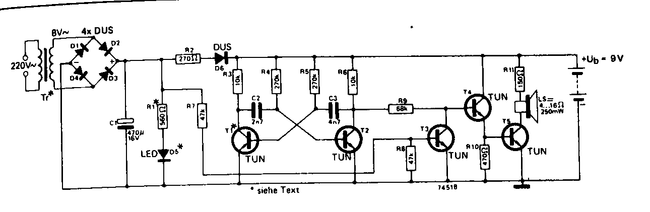

Du brauchst dafür keinen Optokoppler, sondern nur eine Diode, die die Batterie vor der Spannung des Netzgerätes schützt, wie "nicht Gast" es vorgeschlagen hat. Die eigentliche Erkennung des Stomausfalls ist ganz einfach. Als belustigendes Beispiel anbei eine Schaltung aus einem Buch aus den 80ern "300 Schaltungen" vom Elektor Verlag. Das Erscheinungsjahr weiß ich nicht mehr, da der Einband fehlt und die äußeren Seiten zerfleddert sind. :D Du musst Dir halt überlegen, ob Du Akkus oder Wegwerfbatterien bevorzugst. Bei Geräten, die nur in seltenen Fällen Batteriespannung benötigen (z.B. Dein Fall) oder grundsätzlich sehr wenig Strom fressen (z.B. TV-Fernbedienungen) bevorzuge ich Wegwerfbatterien, da sie deutlich billiger sind als Akkus, nur einen Bruchteil der Selbstentladung haben, und eine Ladeelektronik entfallen kann. Ein Akku lässt sich auch nicht unbegrenzt in Erhaltungsladung betreiben und macht evtl. früher schlapp, als eine Wegwerfbatterie braucht, um sich selbst zu entladen. Die Batterie wechselst Du alle paar Jahre aus, wenn sie sich selbst entladen hat, den Akku wechselst Du alle paar Jahre aus, wenn er gealtert ist.. Edit: Da haben 8 Leute gepostet, während ich geschrieben habe. Uii! Edit2: Ach ja, die Diode, die die Batterie schützt, ist in der Schaltung nicht mit drin.
Philipp Klostermann schrieb: > Edit2: Ach ja, die Diode, die die Batterie schützt, ist in der Schaltung > nicht mit drin. Die würde auch nichts nützen, wenn das Netzteil eine kleinere Spannung hat als die Batterie. Dann wird die Schaltung zuerst aus der Batterie versorgt und wenn die leer ist, übernimmt das Netzteil.
