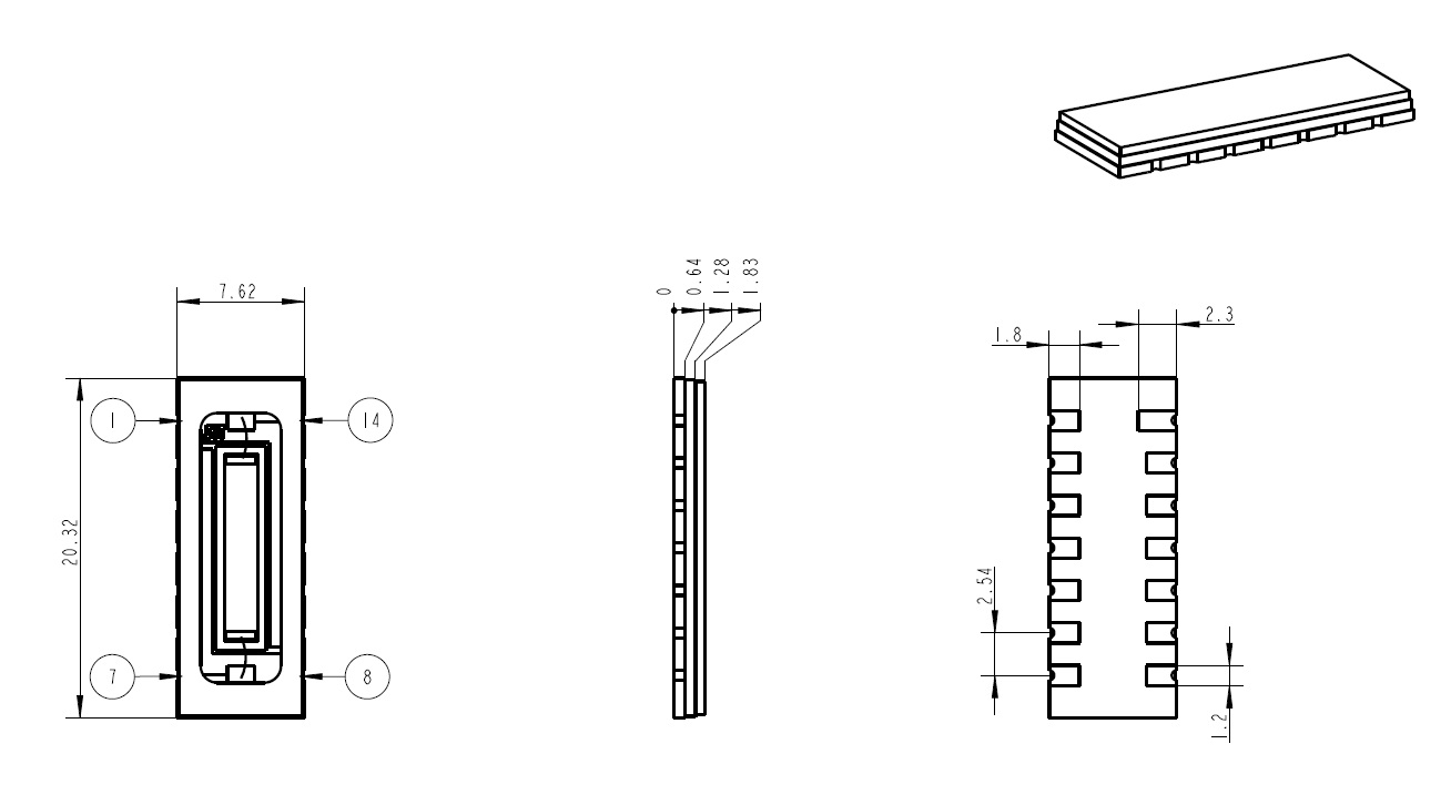

Guten Tag... Könnte mir einer helfen... ich müsste den Gehäusetyp von dem PSD 1L10-SU70 von Laser Components wissen. Leider gibts das Datenblatt nix her, bis auf die kluge aussage des es ein SMD Bauteil ist (ach ne), aber leider net genauer :-( vielen dank für die hilfe...

das wäre schlecht, glaub ich aber irgendwie auch net... da ich solch ähnliche SMD bauteile schonmal gesehn hab. Ich bin dabei einen schaltplan mit zu entwerfen sowie ein layout... dazu müsste ich zumindest die gehäusetypen wissen...
@ JayB (Gast) >Ich bin dabei einen schaltplan mit zu entwerfen sowie ein layout... dazu >müsste ich zumindest die gehäusetypen wissen... Nö, denn das Gehäuse musst du sowieso selber erstellen, das ist nicht sonderlich verbreitet. Ist halt ähnlich LLCC/QFP. MFG Falk
JayB schrieb: > dazu > müsste ich zumindest die gehäusetypen wissen... Die Abmasse des Gehaueses und der Pads stehen doch im Datenblatt. Damit kann man doch ein Layoutsymbol erstellen.

Du hast in der Menüleiste eine Hilfefeld... http://server.ibfriedrich.com/wiki/ibfwikide/index.php/Spezial:HTML?dir=Flash/Gehaeuse_zeichnen Es geht aber auch einfacher, in dem du ein fertiges Gehäuse importierst, änderst und dann exportierst. Noch einfacher ist es, ein fertiges Gehäuse zu nehmen und für die einmalige Situation so abzuändern, bis es paßt.

JayB schrieb: > ich müsste den Gehäusetyp von dem PSD > 1L10-SU70 von Laser Components wissen Bauteil ist von SiTek, also mailto:info@sitek.se
