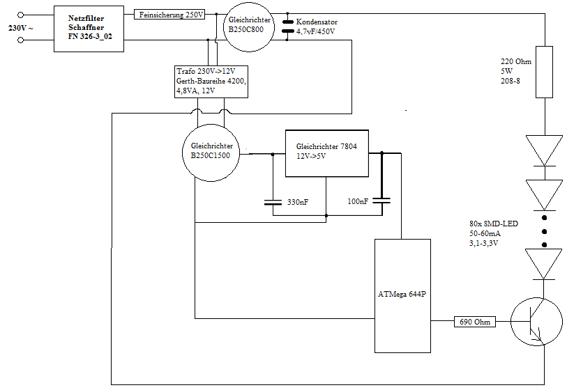

Moin, Leute!
Es tut mir Leid, dass ich Euch schon wieder mit diesem oft diskutierten
Thema (Transistor als Schalter)[*gähn*] belästigen muss;doch wie der
Titel bereits verrät, geht es hier um 260V *!*LEBENSGEFAHR*!*, weshalb
ich mich hier nochmal vergewissern muss, dass ich nichts übersehen habe.
Folgende Sachlage:
Verbraucher
80 in Reihe geschaltete SMD-LEDs (warmweiß, 3,1V, max. 60mA) in Reihe
mit  einem 220 Ohm
Transistor
http://www.reichelt.de/index.html?ACTION=3;GROUP=A11;GROUPID=2879;ARTICLE=1990;SID=29TPAymH8AAAIAAHV2eyce5614e99c925dc9c31c44d2085b3651b
Basiswiderstand
680 Ohm 1% Tol. 0,25W
ATMega 644P-20PU mit 5V VCC liefert über PIN Basisspannung
260V+ o------------+
                  | | R_Last (LEDs+220R)
5V       _     |/
    o---|___|----|   NPN
AVR     690 R    |>
260V- o------------+
Ist diese Konstellation grundsätzlich machbar? Basiswiderstand ok? Auch
das die 5V des ATMegas mit in die 260V- Quelle(GND = 260V) fließen? Bei
der Polung kann ich mich vertan haben ... soll physikal. Stromrichtung
sein.

3 Sachen hätte ich anzumerken. der NPN sollte bei 260V U_ce nicht durch
schlagen, der 220R Widerstand muss recht groß sein bei 60mA mach ca.
0,8W Verlustleistung am R, also ist ein 1W Typ angebracht und haben die
AVR Schaltung und die LED Versorgung die gleiche Masse? Wenn nicht
solltest du die Basis des NPN über einen Optokopler schalten.

Entscheide dich mit der Beschriftung. Mit 260V Differenz hast du
entweder
+260V und 0V
oder
0V und -260V
aber nicht beides.

Abgesehen davon, daß ich das für Wahnsinn halte, stelle ich mir die
Frage, wie genau die 260V sind ... 5V mehr und die LEDs sterben (oder
sind gestorben).

Nun noch die Spannungsquelle für die gesamte Aparatur (Deckenlampe):
Netzspannung 230V/50Hz->Schaffner Netzfilter 326-3_02->Sicherung 250V->
Gleichrichter || Kondensator 4,7uF/450V                |
             260V                  +-------Trafo 230V-12V -----+
             220R                  |      Spannugsregler 5V    |
             LEDs                  +---------AVR               |
             NPN-----------------------------670R              |
0V------------+------------------------------------------------+
Trafo hängt natürlich hinter der Sicherung ...
Wahrscheinlich fehlt noch der Optokoppler?
@ Philipp
Die 260 (genau 259) entstehen durch den Gleichrichter. Hab ich erst
bemerkt, als die LEDs und der Widerstand anfingen zu kochen :)

Transistor sollte ein IGBT sein und minimum 600V besser 800V aushalten.
Rechnen E-Technik:
230V AC * 1,7 = 390V DC
Wenn da nun noch Störungen drauf sind, können es auch mal mehr sein.
Daher bei solchen Netz-Sachen:
IMMER REICHLICH DIMENSIONIEREN!
Auch der Widerstand muss vom Hersteller für diese Spannung zugelassen
sein!
Ansonsten z.B. 2x R mit 350V Zulassung in Reihe schalten.
Aber wenn man das schon nicht weißt bezweifle ich ernsthaft wie groß bei
dir tatsächlich Sicherheit geschrieben wird.
Hat Dein Arbeitsplatz überhaupt einen FI-Schutzschalter?
Wie wird der Kondensator entladen, so dass er innerhalb weniger Sekunden
weniger als 60V = ungefährliche Spannung nach Netz-Aus hat?
Wenn du nicht weißt was ein FI macht, dann ändere dieses vorhaben und
baue dir gleich einen elektrischen Stuhl.

Du meinst, in der E-Technik geht man davon aus, dass durch die
Gleichrichtung 390V entstehen, bzw. der Faktor für den Gleichrichter 1,7
ist, oder wie meinst Du das?
Kannst Du mir bitte einen Kondensator von Reichelt empfehlen, der den
Anforderungen entspricht?
Ich verbaue diesen Widerstand:
http://www.reichelt.de/?;ACTION=3;LA=5;GROUP=B162;GROUPID=3117;ARTICLE=2612;START=0;SORT=user;OFFSET=100;SID=29TPAymH8AAAIAAHV2eyce5614e99c925dc9c31c44d2085b3651b
Sollte reichlich reichen.
Hab nochmal nachgemessn: Der Kondensator hat 100V und bleibt auch so für
mehr als 2 Minuten. Vielleicht sollte ich doch noch einen MegaOhm zur
Entladung spendieren ...
FI - Fehlstrom (Sicherung, damit nicht zu viel an Masse verloren geht
bzw. ich keinen elektrischen Stuhl zu Hause bauen kann)
Ich hab genügend Respekt vor dieser Voltzahl, deshalb frag ich ja Euch.
Bitte helft mir, das Ding so sicher wie möglich zu bauen.

Die Netzspannung ist eigentlich eher Sinus als Dreieck.
 -> 230V AC * Wuzrel(2) = 325V DC

Dieser IGBT entspricht wohl Deinen Vorstellungen
http://www.reichelt.de/?ACTION=3;GROUP=A15;GROUPID=2888;ARTICLE=90417;SID=29TPAymH8AAAIAAHV2eyce5614e99c925dc9c31c44d2085b3651b
Ist das nicht ein bissl heftig? 51 Ampere - Wenn's dumm läuft, dann hab
ich 70 mA drauf.
Sollte die Feinicherung nicht das Schlimmste abfangen, oder ist die zu
träge?

Gehts nicht noch eine Nummer groesser?
Schon mal eine Energiesparlampe aufgemacht? Da arbeiten die mit
Transistoren im TO92 Gehauese. Und fuer Schalteranwendung die LEDs
schalten sollte das reichen.

die 51A sind nur mit Kühlung möglich der IGBT hat 2,25V U_ce wenn der
durch schaltet das bei 51A sind über 100W, die kann der IGBT allein nie
abführen.
Für deine 60mA reicht das aber Dicke. aber wenn du mal in das Datenblatt
schaust und dort nach U_ge suchst. Das ist die Spannung die du an dem
Gate anlegen musst, die kann bis zu 6V betragen, dann schaltet der IGBT
noch nicht mal voll durch wenn du dir mal die Grafik dazu an siehst.
also benötigst du einen IGBT Treiber so was wie ein IR2104 sollte es
tun. Wobei der für eine Halbbrüke ist. Reichen wirde dir ein Lowside
Treiber
wie der IR2117
http://www.reichelt.de/?ACTION=3;GROUP=A213;GROUPID=2910;ARTICLE=41573;SID=323WgbRKwQASAAAE7RIjo88fe2269672404ca01e6128570d60576
Dann sollte das gehen. im Datenblat des Treibers fndest du eine
Schaltung wie du den anzuschließen hast. Und nicht mit Kondensatoren
sparen so ein Treiber hat recht hohe Stromspitzen beim Schalten des
Gates.

Dieser ganze Aufwand, für 260V?
Wo liegt das Problem bei dem ursprünglichen NPN?
Ich habe mit 230V nach dem Gleichrichter 260V anliegen.
Käme es zu mehr als 250V dann knallt mir doch die Sicherung um die Ohren
und schlimmstenfalls könnte auch noch der Transistor baden gehen.
Kann es überhaupt zu einer solchen Spannungsspitze nach dem Netzfilter,
der Sicherung und dem Gleichrichter||Kondensator kommen?
Was passiert schlimmstenfalls?
Helft mir, zu versethen ...

von Alexander S. (agentbsik)
Zeig doch mal einen Schaltplan. Eventuell hast du ein
Kondensatornetzteil gebaut. Da hängt die Ausgangsspannung natürlich auch
von der Belastung ab (und von deinem Multimeter.... falls dieser kein
True RMS hat, dann wirst du nur Mist messen).
Falls du keinen Schaltplan hast, dann zeichen ihn erstmal auf.
Er hat zu wenig Sperrspannung, 350V reichen NICHT!
Dann hast du aber komische 230V. Schon mal dran gedacht, dass die 230V
aus der Steckdode ein Effektivwert sind? Und dass der Spitzenwert eher
bei 325V liegt. Und dass der bei 15% Netzüberspannung eher bei 375V
liegt?
Wurde alles schon vorgebetet.

von Ben (Gast)
So, dann hab ich mal den Plan gezaubert. So hatte ich mir den Zauber
vorgestellt.
@Karl
Jo, der AC-Anteil ist beträchlich. Habt ihr mal nen Link, der mir
erklärt, wie das zustande kommt?

von Alex E. (tecnologic) Benutzerseite
Hi Ben,
Wenn das vernünftig werden soll dann würde ich ein E-CAD wie Eagle für
deinen Pläne empfehlen.
Ok dann zerpflücke ich das Ding mal.
Den NPN kannst du so nicht schalten weil die Masse deiner uC Schaltung
nichts mit der von deinem NPN zu tun hat.
Der Kondensator mit 4,/u ist viel zu klein 100u oder mehr solltens schon
sein. Kanst du dir auch ganz einfach deutlich machen.
[math]I = C\frac{\mathrm{d}U}{\mathrm{d}t}
 \frac{\mathrm{d}U}{\mathrm{d}t} = I/C = 60mA/4,7u = 127,7V/10ms
[\math]
Sol heißen in den rund 10 ms in dehnen deine Eingangsspannung niedriger
als die Kondensatorspannung ist fällt deine Spannung um 127V, dh. der
Condensator hat keine/kaum Wirkung bei 100u beträgt der gleiche Abfall
nur 6V/10ms.
Weiter geht es mit dem kleinen Trafo [math]12V*\sqrt{2}=17V[\math] da
reicht ein 6V Trafo.
Nächste Sache sind die Kondensatoren am 7805 soll das wohl heißen. Wenn
du in das Datenblatt dieses Linearspanungsreglers schaust siehst du die
Grundbeschaltung. Danach würde ich nach dem Gleichrichter 4,7u
Spendieren parallel dazu 100n am Ausgang des 7805 kommt 1u und parallel
ein 100n.
Genauso bekommt jedes VVC GND päärchen des uC einen 100n Kondensator.
Das nur mal zum Schaltungsentwurf.
Damit das ganze funktionieren soll bleiben dir 2 Möglichkeiten außer es
auf zugeben.
1. du teilst die 80 Led so auf das du 10 oder mehr Stränge parallel
schaltest jeder strang mit eigenem Vorwiderstand und einem Logiclevel
Mosfet der die in der Lowside schaltet. Hat den Vorteil das du nicht mit
gefährlicher Spannung arbeitst. Aber du müsstest dir ein Netzteil
kaufen.
2. Möglichkeit du kaufst dir einen IGBT(oder einen anderen
Spannungsfesten Mosfet/Bipolartransistor), bei Fet und IGBT einen
Treiber ala IR2117.
Aber mit mal eben einfach so kommst du nur in Krankenhaus oder sonst wo
hin aber nicht zu deiner Lampe.
MfG
Tec

von Ben (Gast)
@Jobst -
@ TEC
Kann ich diesen NPN
http://www.reichelt.de/?ACTION=3;GROUP=A127;GROUPID=2885;ARTICLE=90202;SID=29TPAymH8AAAIAAHV2eyce5614e99c925dc9c31c44d2085b3651b
mit dem ATMega ansteuern?
Ause der Tabelle geht nur HFEmin = 4 hervor. Das wäre nicht so doll.
Doch die Diagramme sagen da etwas anderes.
Dabei rechne ich Ib = ü*Ic/HFEmin = 3*0.07/4 = 0.0525 A. Das wäre viel
zu viel ...
Wäre HFEmin aber >10, wie ich glaube, dem DC-Current-Gain-Diagrammen (S.
3) entnehmen zu können, dann sieht die Rechnung etwas besser aus. Dann
hätten wir 14 mA mit HFEmin = 15. Das würde klappen.
Weiß jemand, wie die Stromverstärkung durch VCE beeinflusst wird? Ich
tippe mal mehr verstärkend ...
