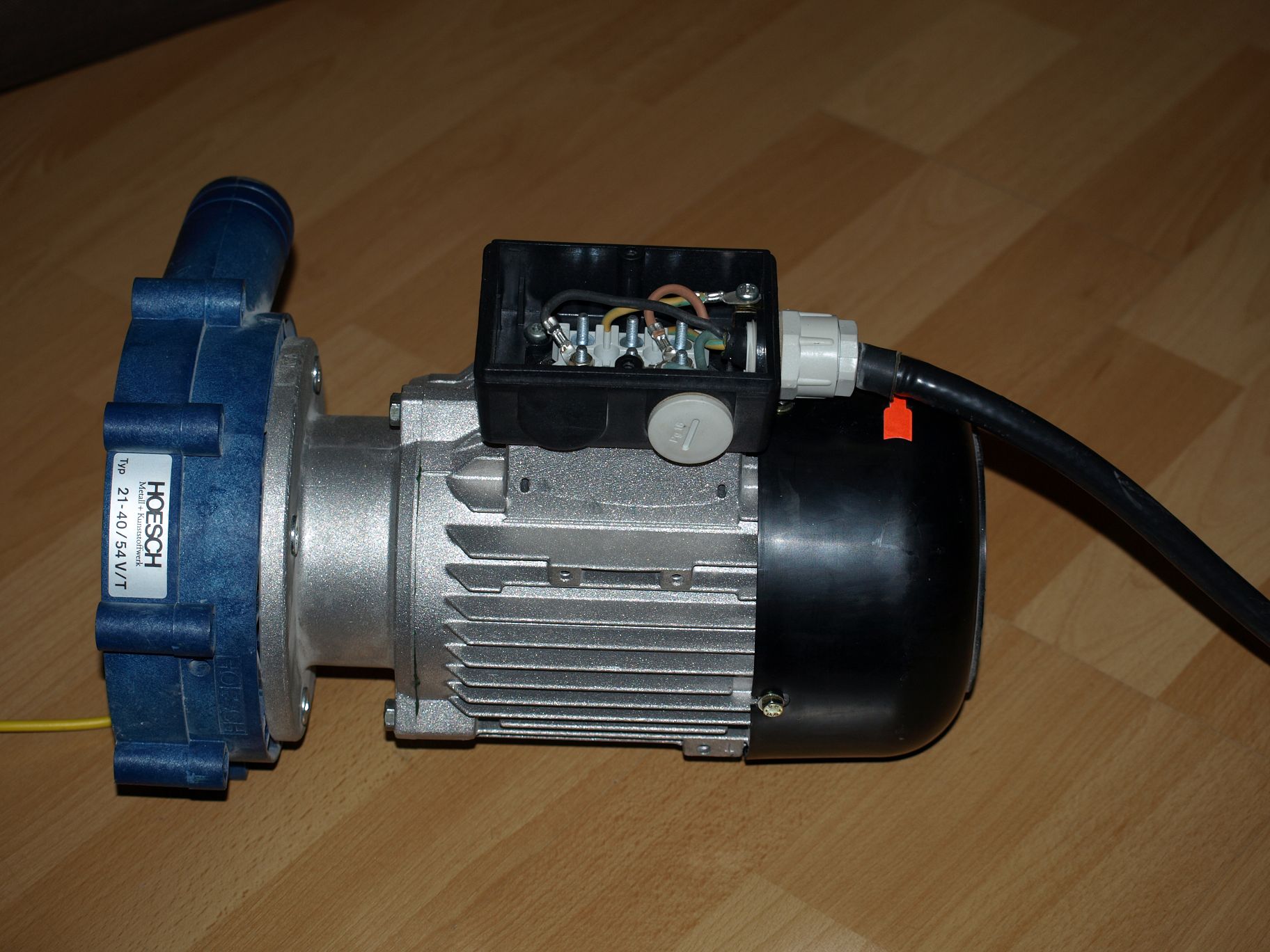

von Thomas (Gast)
so ein Motor befindet sich in meinen Hoesch whirlpool als Pumpenmotor.
von Ben _. (burning_silicon)
Da kommt dieser auch her.
Es ist definitiv eine Pumpe und Hoesch steht auch drauf.
von Günter (Gast)
Jetzt misch ich mich auch noch ein.
Ist ein Motor von einer Hoesch Whirlpoolwanne.
Hast du ihn noch? Könnte ihn brauchen
Bitte melden  01715444307

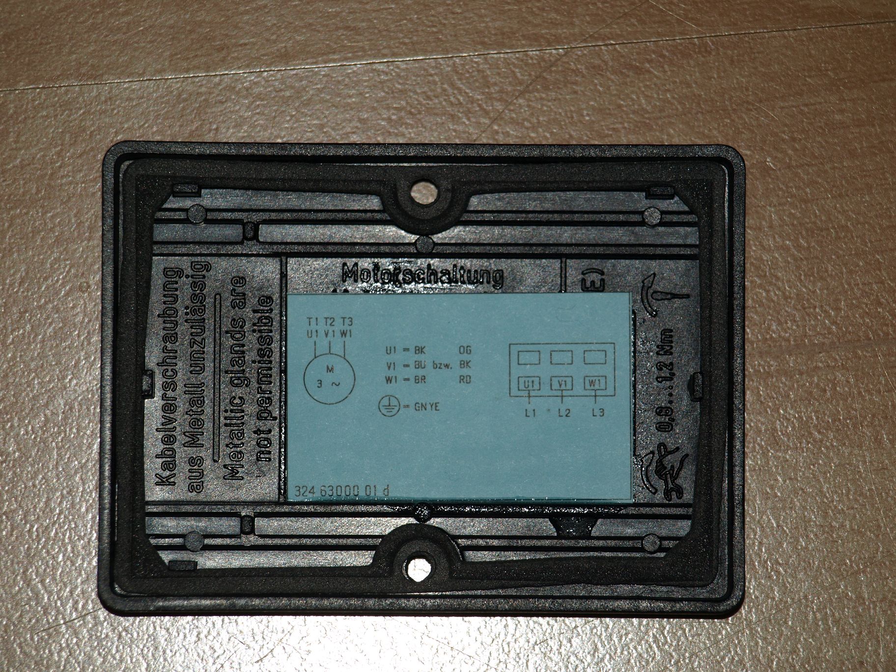

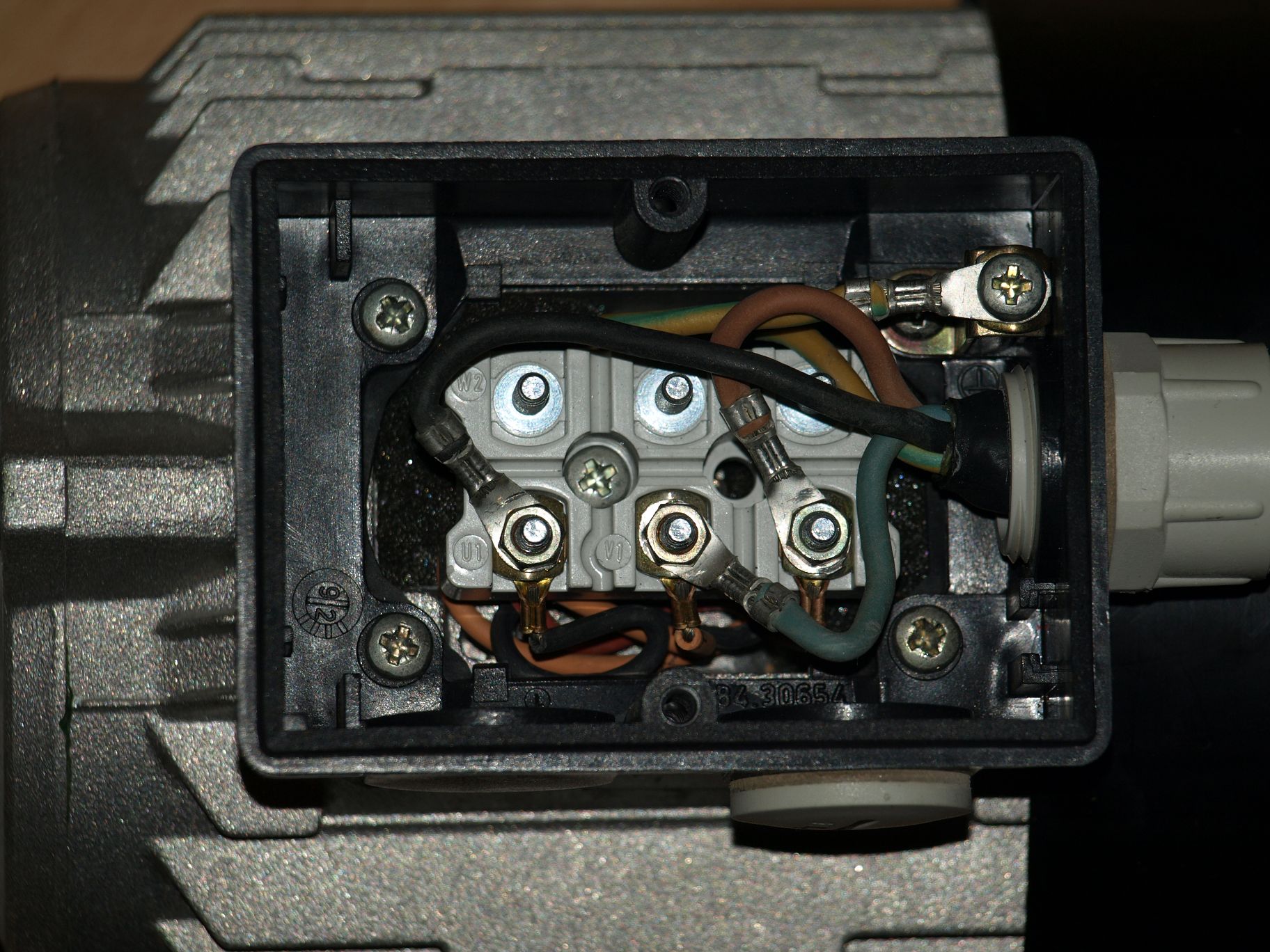

Ist es nicht möglich, dass das ein Drehstrommotor ist?
Betriebsspannung: 220/230V
Die dritte Phase wird mittels Kondensator erzeugt.
