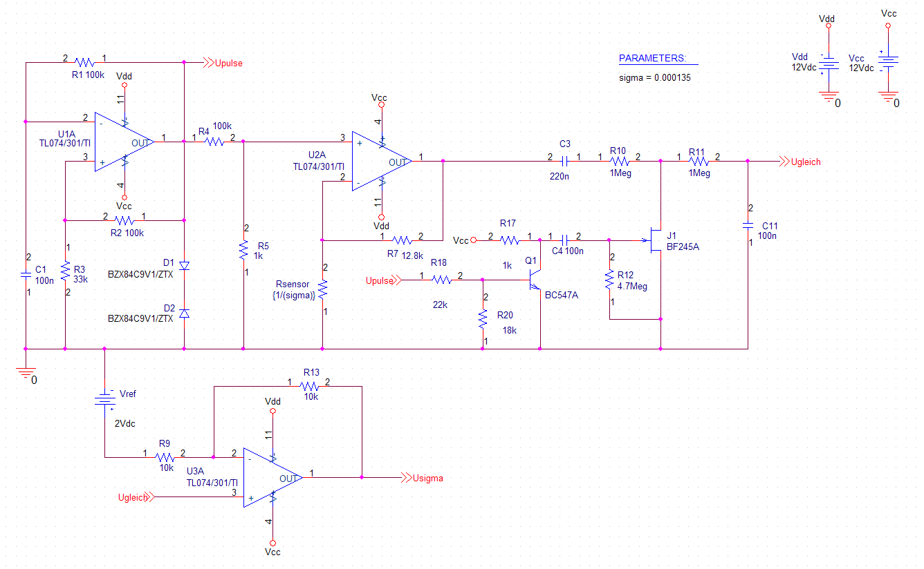

Ich benötige eine Einschätzung meines Schaltungsentwurfes.
Zum Projekt:
Es geht um die Analyse von Schwimmbadwasser. Die im Anhang befindliche
Grafik stellt das analoge Frontend für die Messung der Leitfähigkeit von
Wasser dar (in diesem Projekt 100-3000µS/cm).
Beschreibung der Schaltung:
Zunächst wird mit U1A eine Rechteckspannung mit der Frequenz von 100Hz
erzeugt.
U2A übernimmt die Anpassung an die Impedanz von Rsensor und linearisiert
den Zusammenhang zwischen Leitfähigkeit und Ladespannung für C11
(Funktion -> 1/x).
J1 sperrt solange Upulse positiv ist -> der Kondensator wird geladen.
Die negative Halbwelle von Upulse wird mit J1 kurzgeschlossen.
Die letzte Stufe U3A erledigt die Anpassung an den Sigma-Delta-Modulator
AD7400A (nicht dargestellt). Usigma wird vor dem AD7400A noch durch 10
geteielt.

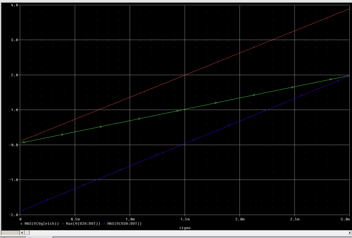

Anbei habe ich auch noch eine Grafik der Simulation der Schaltung
beigefügt. Gezeigt werden die Spannung des Kondensators C11 (Ugleich),
Usigma und die Spannung von U2A.
Simulation ist das eine - die Praxis das andere: Wie sehen die "alten"
Hasen meinen Enwurf bezüglich:
# Stabilität im Betrieb
# Funktionsverhalten bei Bauteiltoleranzen
# Funktionsverhalten bei wechselnden Temperaturen
Mir geht es eigentlich darum, Hinweise zu bekommen, ob mein
Schaltungsentwurf auch den Regeln der Praxis und der sinnvollen
Konstruktion von Schaltungen dieses Typs entspricht. - Immerhin bin ich
noch ein ausgesprochener Anfänger im Gebiet der Elektronik.

von MaWin (Gast)
Ich versteh deine Schaltung nicht.
Normalerweise legt man den Sensor an Wechselapannung ohne
Gleichspannungsanteil damit er chemisch unbeeinflusst bleibt.
Das kann man durch Kondensatortrennung oder ein exaktes 50%
Rechtecksignal mit sauberen Pegeln (uC-Ausgang) erreichen.
Wenn R5 dein Sensor wäre, wäre das denkbar, aber der andere ?
Ich find das in deiner Schaltung nicht.
Da man die Wechselspannung selbst erzeugt, kann man die Verstärkung in
gleichem Takt auf +10/-10 umschalten, und erhält direkt ein
gleichgerichtetes Ausgangssignal.
Dann noch die unsäglichen TL071 OpAmps. Ungenau, leiden unter pase
rversal, brauchen hohe Spannung kein Rail-To-Rail.
von Nico F. (schraubern)
Hallo!
Vielen Dank für diesen Hinweis. Müsste die Größe des Kondensators
experientell ermittelt werden?
Oder ist es nicht Notwendig den Einfluss auf die Rechteckform wie hier:
http://www.electronics-tutorials.ws/rc/rc_3.html beschrieben zu achten?

von MaWin (Gast)
> Müsste die Größe des Kondensators experientell ermittelt werden?
Im Prinzip nein, weil man ihn so gross macht, daß der
Ladevorgang/Entladevorgang möglichst gar keine Rolle spielt im Laufe
eines Impulses, und nur über viele hundert Inpulse der Kondenstaor
langsam umgeladen wird - auf dann im Mittel 0V zwischen den
Elektrodenanschlüssen.
Wenn man brutal ist, und einen Microcontroller hat und den AD7400
verwenden will, kann man in Software gleichrichten
                              Elektrode      +----+
uC-Ausgang 50% an 50% aus --1uF--o o------+--|+   |
                                          R  |    |-- uC
                                VCC/2-----+--|-   |
Keine weitere Elektronik, vor allem kein OpAmp weil der AD7400
empfindlich genug ist.
uC-Ausgang einschalten, messen, uC-Ausgang ausschalten, messen und
Vorzeichen wechseln, zum vorherigen Messwert addieren.
R bestimmt den Messbereich, passend zur Elektrode.
