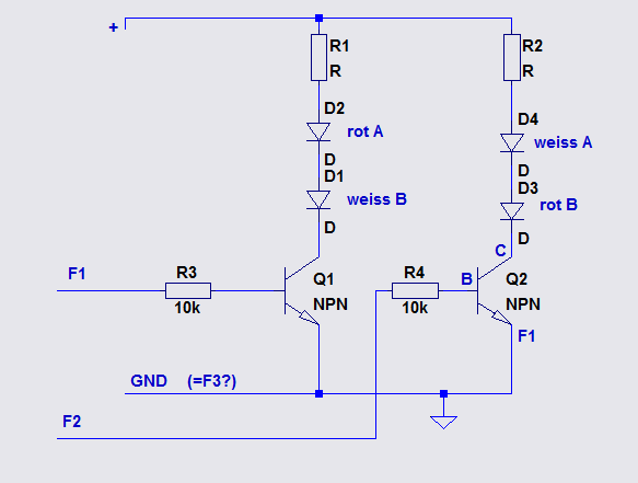

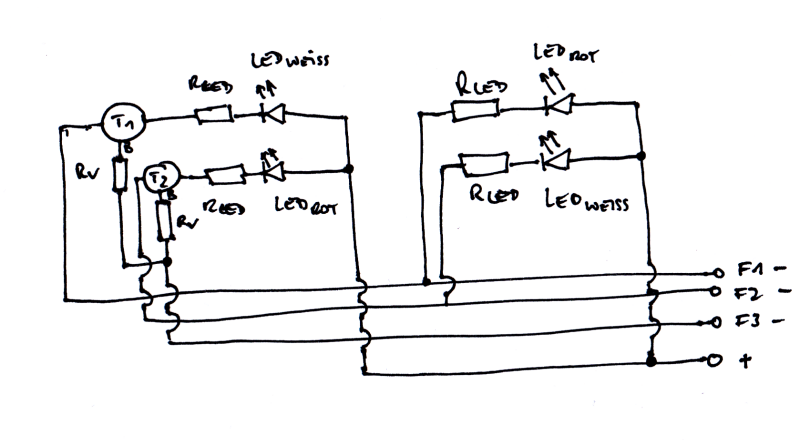

HildeK schrieb: > Da du aber bisher nicht gesagt hast, womit du ansteuern möchtest, kann > vieles auch ganz anders sein. Mach doch einfach mal eine Skizze und sag > ein paar Worte zur vorhandenen Ansteuerung. Bei welcher Steuerspannung > sollen sie EIN sein, bei welcher AUS und woher kommt diese. Also eine Zusammenfassung des Projekts: (Skizze des Schaltplans im Anhang) Ich möchte auf meiner Digitalen Modellbahnanlage die Stirn und Schlussbeleuchtung einer Lok Schalten. Die Steuerung Erfolg mit einem Digitaldecoder, der an drei "Funktionsausgängen" auf Knopfdruck eine Spannung von 17,2V zwischen dem Ausgang und dem Pluspol (gemeinsam für alle 3 Funktionsausgänge) aufbaut. Nun soll an einen Ausgang das Stirnlicht einer Seite und das Rücklicht der Anderen. Ist der Ausgang "eingeschaltet" liegen die 17V an, ist der aus liegt keine Spannung an. Das Stirnlicht der anderen Seite ist wiederum mit dem Rücklicht der einen zusammengeschlossen. Mit dem dritten verfügbaren Ausgang möchte ich nun über Transistoren die Lichter an einer Seite abschalten können. Der Ausgang hat ebenso wie die zwei anderen 17,2V bei "ein" und 0V bei "aus". Habe in der Skizze nur die Basis des Transistors mit B bezeichnet, weil ich nicht weiß wieherum er eingebaut gehört wegen der Stromflussrichtung. Achja und alles ist natürlich Gleichspannung!
Ich hoffe, ich habe dich korrekt verstanden - bin manchmal etwas schwer von Begriff. Im Anhang ein Vorschlag, der von deinem nicht weit entfernt ist. Maßgebliche Modifikation: - Die rote LED der Seite A und die weiße LED der Seite B können einfach in Reihe geschaltet werden. Bei gleichzeitigem Schalten von drei weißen Stirn-LEDs und zwei roten Rück-LEDs kann man die drei weißen mit einem Widerstand in Reihe nehmen und parallel dazu die zwei roten mit einem (anderen) Widerstand. Das Ganze zwei mal für je eine Fahrtrichtung. Alle fünf werden dann je von einem Schaltausgang gemeinsam geschaltet - mit nur geringem Steuerstrom. - ich steuere die Transistoren mit F1 und F2 an - zum Schalten je einer Gruppe weiß vorne und rot hinten. - ich kann mir nicht vorstellen, dass dein Schaltausgang soviel Strom aufnehmen kann, dass er die ganzen LED-Stöme abkann. Das wäre nämlich in deiner Skizze für F1 und F2 notwendig. Wenn ja, dann kannst du in meiner Skizze F3 an GND legen. Aber andererseits sollte in deinem System auch GND mit verfügbar sein. Der Dekoder braucht das ja auch, um die 0V abzuliefern. Und dann brauchst du F3 nicht. Wozu auch, F1 und F2 auf 0V und alle LEDs sind aus. Was weißt du über die technischen Daten des Schaltausgangs? Ist da ein Halbleiter drin oder gar ein Reed-Kontakt? Wieviel Strom kann der liefern bzw. wieviel aufnehmen? Gibt es eine Typenbezeichnung des Dekoders oder ein Datenblatt?

HildeK schrieb: > Ich hoffe, ich habe dich korrekt verstanden - bin manchmal etwas schwer > von Begriff. > Im Anhang ein Vorschlag, der von deinem nicht weit entfernt ist. > Maßgebliche Modifikation: > - Die rote LED der Seite A und die weiße LED der Seite B können einfach > in Reihe geschaltet werden. Bei gleichzeitigem Schalten von drei weißen > Stirn-LEDs und zwei roten Rück-LEDs kann man die drei weißen mit einem > Widerstand in Reihe nehmen und parallel dazu die zwei roten mit einem > (anderen) Widerstand. Das Ganze zwei mal für je eine Fahrtrichtung. Alle > fünf werden dann je von einem Schaltausgang gemeinsam geschaltet - mit > nur geringem Steuerstrom. > > - ich steuere die Transistoren mit F1 und F2 an - zum Schalten je einer > Gruppe weiß vorne und rot hinten. > > - ich kann mir nicht vorstellen, dass dein Schaltausgang soviel Strom > aufnehmen kann, dass er die ganzen LED-Stöme abkann. Das wäre nämlich in > deiner Skizze für F1 und F2 notwendig. Wenn ja, dann kannst du in meiner > Skizze F3 an GND legen. > Aber andererseits sollte in deinem System auch GND mit verfügbar sein. > Der Dekoder braucht das ja auch, um die 0V abzuliefern. Und dann > brauchst du F3 nicht. Wozu auch, F1 und F2 auf 0V und alle LEDs sind > aus. > > Was weißt du über die technischen Daten des Schaltausgangs? Ist da ein > Halbleiter drin oder gar ein Reed-Kontakt? Wieviel Strom kann der > liefern bzw. wieviel aufnehmen? Gibt es eine Typenbezeichnung des > Dekoders oder ein Datenblatt? Also ich möchte nicht die gesamte Weiß-Rot kombination abschalten, sondern nur die Beleuchtung an einer Seite der Lok (die an der die Wagen hängen). An der Stirnseite soll weiterhin Weiß bzw Rot leuchten je nach Fahrtrichtung. Deswegen die eine Fahrtrichtung an F1 und die Gegenrichtung an F2. Der Decoder schaltet die zwei Ausgänge je nach Fahrtrichtung ein. Und einen echten GND gibts am Decoder nicht, da der Strom vom Gleis eine Rechteck-Wechselspannung ist, die vom Decoder gleichgerichtet und auf die Ausgänge geschalten wird. Ich kann jeden Ausgang mit 300mA belasten, bzw alle drei in Summe auch mit 300mA. Datenblätter gibts nicht wirklich, da geben die Hersteller ungern Informationen her. Und die Bedienungsanleitung gibt in elektrotechnischer sicht garnichts her.

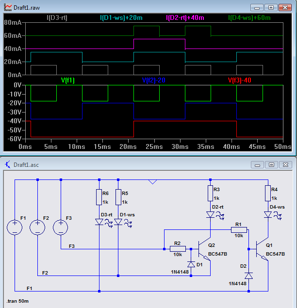

OK, dann hatte ich doch nicht alles verstanden. Und dein Vorschlag ist dann auch schon fast perfekt. Ich habe dir deinen Vorschlag neu gezeichnet nochmals angehängt und um zwei normale Silizium-Dioden (D1 und D2) erweitert. Die dienen zum Schutz der BE-Strecke der Transistoren, denn die halten in Rückwärtsrichtung nur etwa 6-7V aus, es gibt aber Kombinationen, wo 18V anliegen können - z.B. wenn F3 auf niedrigem und F1 und/oder F2 auf hohem Potential liegen. Dies hat aber auf die von dir schon richtig gezeichnete Schaltung keinen anderen Einfluss. In dem Diagramm sind die Signalspannungen zu sehen, ich habe sie auf deine Plus-Schiene bezogen und deshalb sind sie negativ. Außerdem sind oben die Ströme durch die LEDs zu sehen. Bei den Spannungen und den Strömen habe ich nur für die Darstellung im Diagramm einen Offset addiert, so dass die einzelnen Kurven auch unterscheidbar dargestellt werden. Nur die grüne Kurve für F1 und der Strom durch D3 sind deshalb in ihrer korrekten Lage. An dem Diagramm kannst du jetzt nochmals nachvollziehen, ob alles so schaltet, wie du es wünscht.
Liegt bei deiner Version nicht auch Spannung an der LED2 bzw 4 wenn F3 eingeschalten ist? Der Strom durch Kollektor und Basis geht ja auch durch die LED. Und bräuchte ich nicht einen NPN Transistor (BC577B), weil ich ja eine negative Spannung habe, oder denke ich wo verkehrt? Auf jeden Fall schonmal vielen Dank für die ganze Hilfe! :)
Das Hauptproblem ist hier die Begriffsbestimmung "Ein- /Ausgeschaltet" und die dazugehörenden Spannungswerte. Daher könnten noch immer Missverständnisse im Raum stehen. Die Tatsache, ob du negative oder positive Spannungen hast, ist nur eine Frage des Bezugspunkts, den man allgemein frei wählen kann und dann z.B. GND nennt. Ich habe ihn hier auf das höchste vorkommende Potential gesetzt, also das was du als +18V bezeichnest - einen GND 'unten' ist ja ein deiner Umgebung nicht zugänglich. In dem Screenshot können deshalb die Quellen entweder 0 (HIGH) oder -18V (LOW) annehmen. Du hast ja folgendes gesagt: Georg H. schrieb: > der an drei "Funktionsausgängen" auf Knopfdruck eine > Spannung von 17,2V zwischen dem Ausgang und dem Pluspol (gemeinsam für > alle 3 Funktionsausgänge) aufbaut. Nun soll an einen Ausgang das > Stirnlicht einer Seite und das Rücklicht der Anderen. Ist der Ausgang > "eingeschaltet" liegen die 17V an, ist der aus liegt keine Spannung an. d.h. du beziehst dich mit deinen Messungen auf den Pluspol. Das habe ich jetzt auch getan. Wenn du dann von 17.2V redest, dann hast du beim Messen das Plus deines Messgerätes an deinen 'Pluspol' gelegt und dann die Signale an F1, F2 und F3 gemessen. Da fängt jetzt die Unsauberkeit in den Bezeichnungen an. Ich lege den GND-Eingang des Messgerätes an deinen Schaltungspluspol und messe deshalb entweder 0V oder -17.2V. Ich vermute mal, wenn du 17.2V misst ist das der von mir unten bezeichnete LOW-Pegel bzw. meine -17.2V. Schlimmstenfalls könnten jetzt nach deinen Begriffen die Zustände Ein- und Ausgeschaltet noch vertauscht sein. Deshalb hab ich dir auch die Kurven mit aufgezeichnet. Die sind simuliert und entsprechen so durchaus der Realität. (Beachte den künstlichen Offset, damit man sie besser auseinanderhalten kann) Nimm die rote Kurve von F3: sie hat zwischen t=21ms und t=41ms HIGH (also das Potential von deinem Pluspol) und während der Zeit können die Transistoren leiten, wenn F2 oder F1 auf LOW liegen. Man sieht an den beiden oberen Kurven für den Strom durch D2 und D4, dass diese während der HIGH-Zeit von F3 den Signalen von F1 und F2 folgen. In der anderen Zeit (F3=LOW) kann kein Strom durch D2 und D4 fließen, unabhängig von den Signalen an F1 und F2. Das wäre die Abschaltung der den Waggons zugewandten Seite. Die Transistoren sind so schon die richtigen Typen, weil beim NPN der Kollektor am höchsten Potential und der Emitter auf dem niedrigsten liegen soll und dies ist hier auch der Fall. Soll allerdings dein F3-Signal genau umgekehrt funktionieren müssen, dann wird mein nächster Schaltungsvorschlag zur Anwendung kommen. Siehe Anhang.
Habe jetzt nochmal nachgemessen weil ich selbst nichtmehr gewusst habe was ich eigentlich gemessen hatte. Wenn ich den GND vom Multimeter (Schwarz) an F1 anlege und den das rote Kabel an den gemeinsamen Pluspol, zeit das Messgerät +17,2V. Beim ausgeschalteten Funktionsausgang messe ich 0V. Die anderen F-Ausgänge verhalten sich genau gleich.
Georg H. schrieb: > Wenn ich den GND vom Multimeter (Schwarz) an F1 anlege und den das rote > Kabel an den gemeinsamen Pluspol, zeit das Messgerät +17,2V. Beim > ausgeschalteten Funktionsausgang messe ich 0V. OK. Dann ist in meiner Beschreibung LOW, wenn du die 17.2V misst und eben HIGH, wenn du 0V misst. In dem Plot vom 07.03.2011 20:58 sind die unteren Linien LOW und die oberen HIGH. Vermutlich willst du dann die Funktion von F3 umgekehrt haben. Dann nimm die Variante vom 07.03.2011 23:00. Ich kann dir gerne noch einen Plot dafür nachliefern.

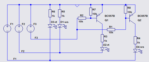

Vielen, vielen Dank für deine Hilfe, dann scheints ja endlich gelöst! :) Und nö noch einen Plot brauch ich nicht, es ist nachvollziehbar was wann passiert! Aber ist R7 und R8 absichtlich ein Widerstand? Bei der anderen Variante sind da ja Dioden drin.
Georg H. schrieb: > Aber ist R7 und R8 absichtlich ein Widerstand? Bei der anderen > Variante sind da ja Dioden drin. Ja, das ist korrekt. Hier kann die Basis ja nicht positiver werden als der Emitter, da dieser auf dem Pluspol liegt. Beim PNP darf die Basis nicht mehr als rund 5V positver werden als der Emitter. Die Widerstände sind nicht unbedingt notwendig, geben aber für das Ausschalten des Transistors mehr Sicherheit. Ich habe sie gewählt, weil ja nichts Genaues über den Dekoderchip und dessen Ausgangsspezifikationen bekannt ist. Wenn sichergestellt ist, dass zwischen HIGH eines Schaltsignals und dem Pluspol garantiert auch 0V vorhanden sind, kannst du auch die Widerstände weglassen. Sollten die LEDs im Aus-Zustand jedoch leicht glimmen, dann mach sie rein. Bei der Schaltung mit den NPN-Tranistoren darf die Basis nicht mehr als rund 5V negativer werden als die Basis. Hier kann es aber passieren, dass Basis durchaus negativer sein kann als die Basis (F3=LOW, F1 oder F2 = HIGH) - und dann um 18V! Das ist zuviel und deshalb habe ich die Dioden eingebaut. Die begrenzen das auf 0,7V und die Transistoren sind geschützt. Also: Viel Erfolg!
