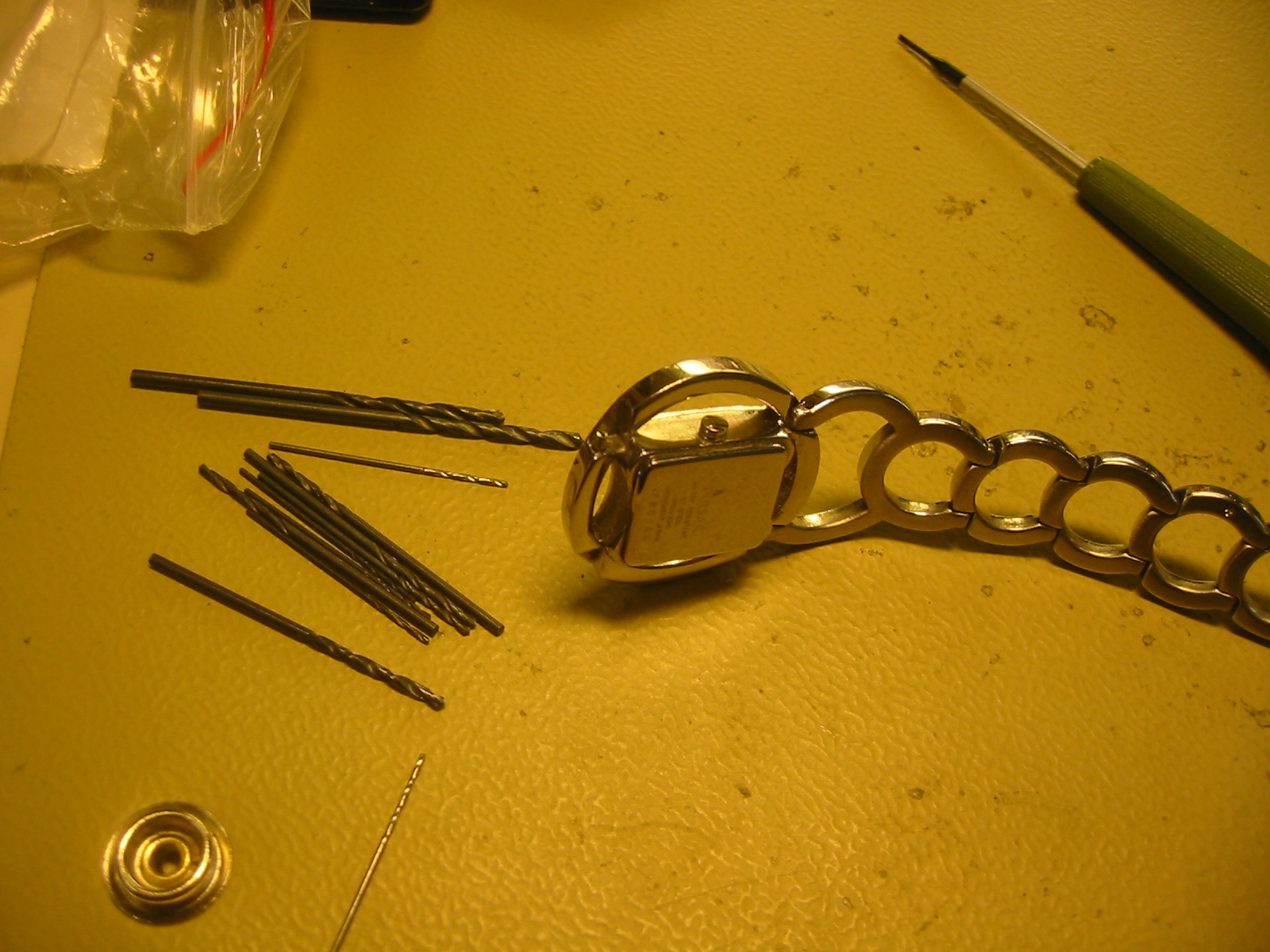

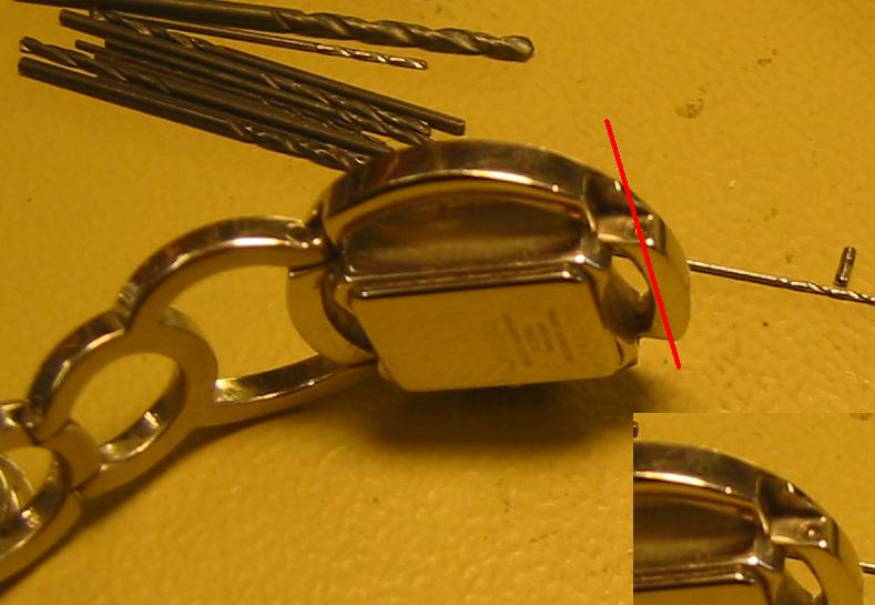

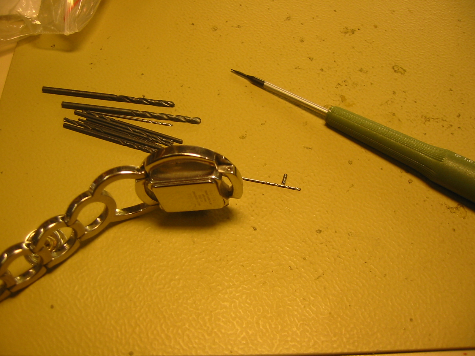

Hi, ich weiß das passt nicht ganz hier her, aber ich bleibe dem Forum hier treu. Ihr werdet es nicht glauben was ich gerade vom Uhrenmacher abgeholt habe (siehe Bilder) mit der Aussage - nicht zu machen - neues Uhrengehäuse. Meine bessere hälfte hatte es dort abegegeben ohne mich zu fragen :-) Naja, wie man sieht ist es kein durchgängiger Bolzen sondern es sind zwei kleine Schrauben, jeweils von jeder Seite. Leider ist der Schacht nicht verbunden und in dem einen steckt nun der Gewinderest der abgebrochenen Schraube. Wir machen ja alle auch viel Mechanik hier, bohren, drehen und sogar fräsen. Hat jemand eine Idee wie ich den ca 1,5mm langen Gewinderest da wieder raus bekomme ohne das Gewinde im Gehäuse zu verletzen. Mein erster Gedanke war Ausbohren, aber ich schätze um diesen Schraubenrest sicher mittig zu treffen braucht man mehr als nur können... Dennoch will ich mich damit zun diesem Zeitpunkt noch nicht abfinden, der Erhgeiz ist geweckt. Für konstruktive Vorschläge wäre ich sehr dankbar. M.

nun... es sieht ja so aus, als würde der Stift noch etwas nach aussen rausstehen. Wenn ja, würde ich den mit einem feinen Seitenschneider quer zur Gewinderichtung greifen und vorsichtig drehen. Gruss Klaus
Klaus De lisson schrieb: > nun... es sieht ja so aus, als würde der Stift noch etwas > nach aussen rausstehen. Wenn ja, würde ich den mit einem > feinen Seitenschneider quer zur Gewinderichtung greifen > und vorsichtig drehen. > > Gruss Klaus Schwierig bis unmöglich den Schraubenrest rauszubekommen. Ich sammle Taschenuhren und schlag mich manchmal mit ähnlichen Problemen rum. ( www. lucrum. ch ) Also bevor man Stunden in ein fast aussichstloses Unter- fangen investiert, gibt es noch ein Ersatzgehäuse und was kostet das?

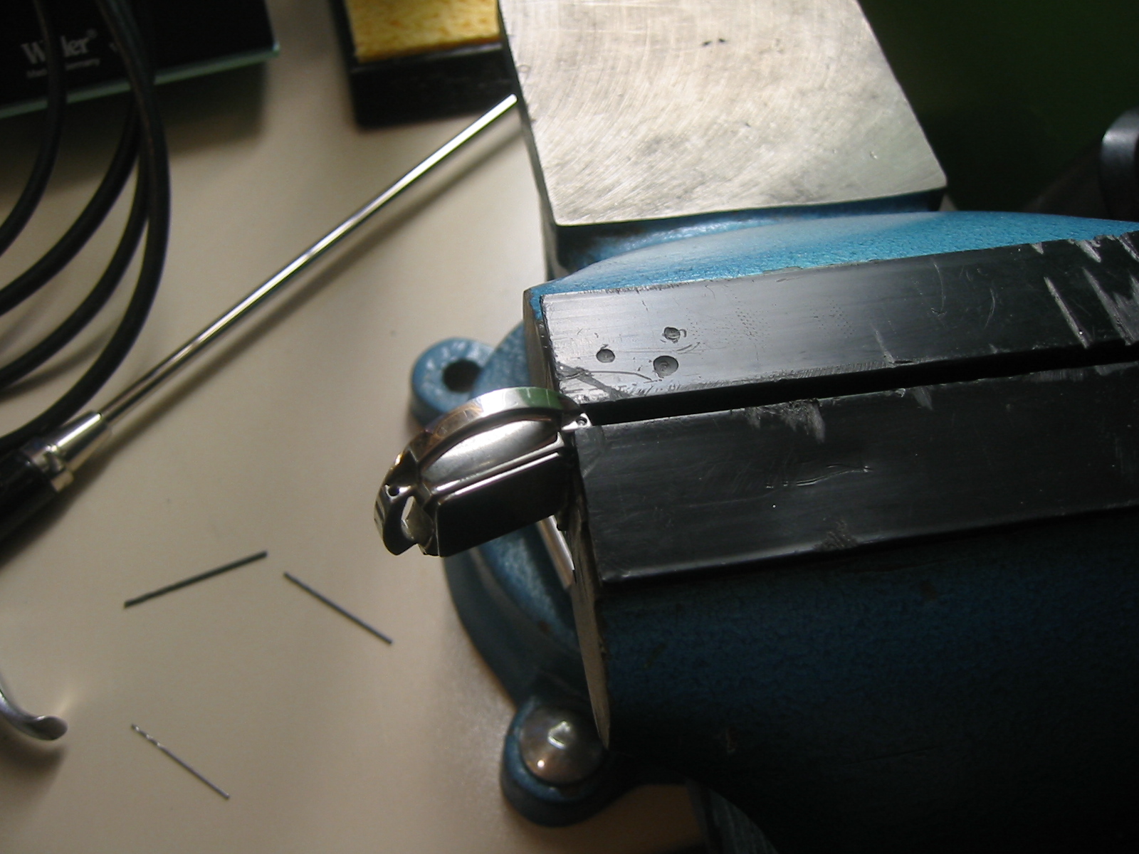

Hi, nein, der Stift schaute leider nicht mehr raus. Das Ersatzgehäuse hätte 90€ gekostet, die Uhr rund 110. Aber: Leute ich glaube es nicht, jetzt nach rund 2 1/2 Stunden habe ich die Uhr wieder hin. Ich habe die Schraube mit einem dünneren Bohrer im Schraubstock gespannt ausgebohrt. Dann wollte ich mit einem feinen Proxxon Schlitzdreher den rest rausprökeln, da nahm das Unheil seinen Lauf. Mir ist der Schraubendreher in dem fast komplett ausgebohrten Bohrloch bündig abgebrochen. Der ließ sich nicht ausbohren, mir sind 2 Bohrer abgebrochen. Dann habe ich zu neuen Stahlbohrern gegriffen, das hat anfangs geklappt, dann ist mir der Stahlboherer am Schraubendreherrest abgebrochen, da war das Loch wieder ganz zu. Dann ist mir aufgefallen das ich noch Dentalbesteck mit einem feinen aber extrem harten Nadelspitzen Stiel habe. Es ließ sich trotzdem nicht mehr lösen. Nach einigem gefrickel mit Propanol unter der Mikroskopkamera wollte ich aufgeben und legte die Uhr bei seite um es hier zu posten, als ich mich wieder dem Werktisch zuwandte lag der Bohrerest neben der Uhr. Also noch mal ran mit dem Dentalbesteck, half aber nichts mehr. Der Schraubendreherrest wollte da nicht raus. Dann habe ich mit einem 1mm Bohrer von der anderen Seite mit einem Akkuschrauber quer durch den Rahmen der Uhr gebohrt - so habe ich noch nie geschwitzt, das ging tatsächlich obwohl das Material sehr hart ist. Der Bohrer war knapp einen mm zu kurz, also musste ich den letzen mm mit einem anderen bohren. Und endlich konnte ich durchgucken. Ich musste aufpassen beim Durchstoßen das ich mit dem Bohrer nicht an den Schraubendreherrest komme ansonsten wäre der mir warscheinlich wieder abgebrochen, es klappte aber. Nun habe ich mit einem abgebrochenen Bohrerstiel den abgebrochenen Schraubendreher von hinten rausgehämmert und mir dabei den Bohrer mit der abgebrochenen Seite in die Fingerkuppe gehauen. Zu allem Überfluss ist das Blut auf meine Jeans getropft. Nach einigem geracke gab der total verhakte Schraubendreherrest nach. Ich habe das Loch beim Durchbohren fast genau getroffen und das mit einem Akkuschrauber und einer wagemutigen Klemmkonstruktion im Schraubstock. Zu guter letzt konnte ich den Bohrerstiel als Stift nutzen, der klemmte von allein ausreichend. Nu ist die Uhr wieder fertig, der Finger blutet nicht mehr, die Hose ließ sich noch retten und meine bessere Hälfte ist sehr glücklich. Man Man Man. Danke für die Tips und Infos :-) Ich wünsche ein schönes WE. M.
