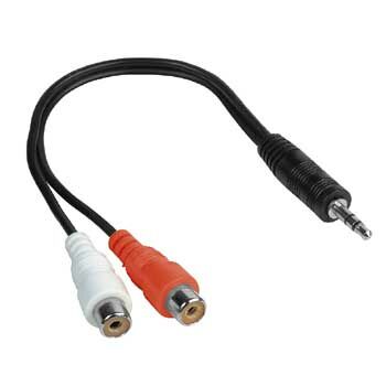

Am einfachsten wär's meiner Meinung nach mit einem Adapter von 3,5mm-Klinkenbuchse auf Chinch (wie im angehängten Bild, aber besser längere Version kaufen). Beim Lautsprecher ist zu beachten, daß rot der rechte Kanal ist (Merkhilfe: beide beginnen mit Buchstaben "R")

Danke für die Hilfe. Ich werde das einmal ausprobieren und wenn es wieder Probleme gibt mich dann wieder melden! :) Ach und danke für den kurzen Kurs in Deutscherrechtschreibung. :D:D
Der Kopfhöreranschluss wird eine 6,3mm Klinke sein. Rufus Τ. Firefly schrieb: > Man darf das Akronym auch auf Deutsch aussprechen. Wird man dabei blöd > angeguckt, ist man von Hipster-Trotteln umgeben. Wenn jemand Skahsie sagt wird mir immer schlecht.
Skua schrieb: > Der Kopfhöreranschluss wird eine 6,3mm Klinke sein. Wie bereits weiter oben erwähnt wurde, wird am PC mit hoher Wahrscheinlichkeit eine 3,5mm Klinkenbuchse als Kopfhörerausgang oder Line-out zu finden sein.
Hallo ich wollte nur sagen das alles geklappt hat. Vielen dank ich bin echt begeistert von diesem Forum. Mit freundlichen Grüßen Hummeldum
