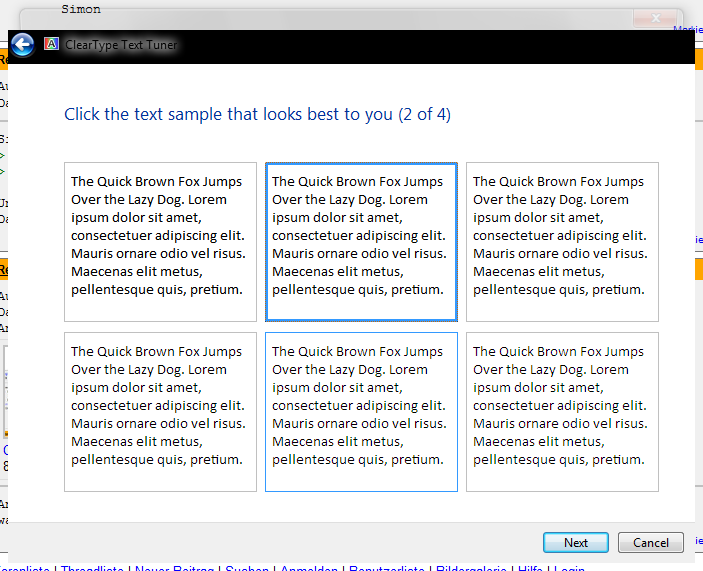

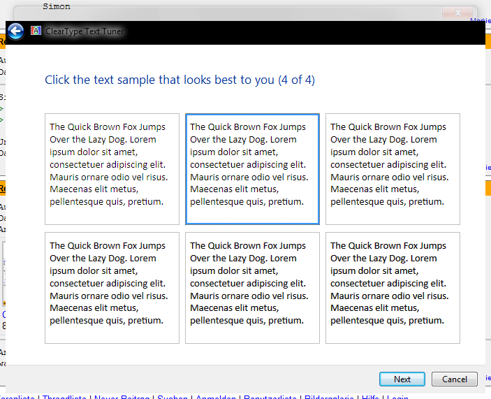

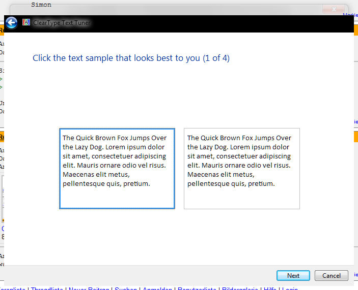

Sehe ich das richtig, dass ein (z.B. mit iRotate) gedrehter Bildschirm
keine  Apassung des Subpixelrendering erhält?
Bei mir sieht es nach dem Drehen irgendwie merkwürdig aus, aber
möglicherweise ist das eine Gewöhnungssache?
Gibt es eine Möglichkeit, die Darstellung für gedrehten Bildschirminhalt
manuell einzustellen? Gibt es zur Einstellung nur den "Adjust CleaType
text" Wizard? Geht eine direkte Einstellung über Registry-Werte?

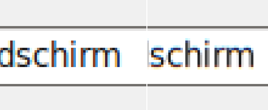

Es scheint in der Tat nicht berücksichtigt zu werden; ich nutze einen
4:3-Monitor im Portrait-Modus (ohne spezielle Software rotiert) und
Cleartype geht nach wie vor von nebeneinanderliegenden Subpixeln aus,
wie ein vergrößerter Screenshot zeigt.
Bei meinem Arbeitsabstand* ist das glücklicherweise erträglich, es sieht
mit aktiviertem Cleartype immer noch deutlich besser aus als mit
deaktiviertem.

Ob Cleartype von Microsoft es implementiert weiß ich nicht. Es spricht
jedenfalls nichts dagegen, dass das prinzipiell gehen würde, ich weiß
auch, dass es unter Linux (resp. die Freetype-Library) definitiv
implementiert ist, da kann ich das in den Preferences einstellen.

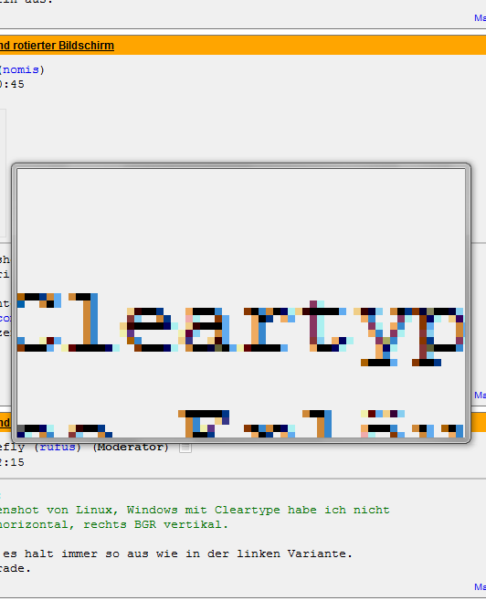

Mit der Bildschirmlupe sieht man auch, was ClearType macht - evtl. hat
jemand einen Screenshottool oder die PrntScrn-Taste parat und kann die
Auswirkungen bei gedrehtem Schirm gegenüberstellen?
Das ist doch das Problem: Es ignoriert die Rotation, d.h. Screenshots
sehen im Portrait-Modus exakt genauso aus wie im Landscape-Modus. In
beiden Fällen geht die ClearType-Implementierung von nebeneinander
angeordneten Subpixeln aus.

Hier ist ein Screenshot von Linux, Windows mit Cleartype habe ich nicht
parat, links RGB horizontal, rechts BGR vertikal.
Unter Windows sieht es halt immer so aus wie in der linken Variante.
Darum geht es ja gerade.

Anbei die Bestätigung. Keine automatische Anpassung! Unglaublich, aber
wahr.

Hier mal der Dialog vom "ClearType Text Tuner". Bildschirm ist hochkant
(portrait), d.h. 90° CW gedreht.
Die Unterschiede habe ich mir noch nicht angesehen - vielleicht wird die
Drehung da ja berücksichtigt?
Nein, im ersten wird nur zwischen RGB und BGR gewählt, alle weiteren
sind dann verschiedene Intensitäten des Cleartype-Effekts, sowie
vermutlich Gamma-Einstellung...
