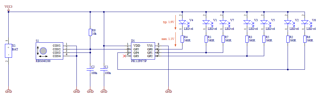

wir befinden uns in unserer Ausbildung momentan in einem Stadium der
Verzweiflung. Mein Kollege und ich scheitern schon lange an einem
Würfel, wobei unser Ausbilder immer wieder mit neuen Aufgaben zu uns
kommt. Jetzt sollen noch der Sleep Mode, Interrupts und eine Abfrage
anhand einer fallenden Flanke erfolgen. Ich hoffe ihr könnt uns helfen,
damit wir das Projekt abschliessen können. Wir nutzen den PIC12F675.
Vergebt mir meine etwas schlechte Programmierarbeit, aber ich wusste
nicht wie ich es anders realisieren soll. Hier der Teil an dem Eine
Flanke abgefragt werden soll.

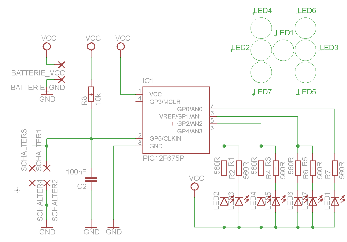

Wir benutzen einen Neigungswinkelschalter, um ein richtiges
Würfelfeeling hinzubekommen.Der Sleep Mode soll mit Hilfe des Timer1
aktiviert werden, und durch eine Flanke an GP5 im Sleep Mode wieder
aufgeweckt werden.
Hier soll die Flanke abgefragt werden.
Neu_Würfeln
btfss  GPIO, GP5              ; Tasterstand überprüfen
goto  Decrement               ; Sprung zu "Decrement"
goto  Funktionstest           ; Sprung zu "Funktionstest"
Decrement
call  Tab1                    ; Rufe Unterprogramm "Tab1" auf
decfsz  Zaehler, F            ; Speicherzelle "Zaehler" dekrementieren
goto  Neu_Würfeln             ; Sprung zu "Neu_Würfeln"
goto  Neuer_Ladevorgang       ; Sprung zu "Neuer_Ladevorgang"
Danke im Vorraus
P.H.

1. 100nF zwischen Vcc und Vss (GND) fehlen. Abblockkondensator für
Spannungsschwankungen und Störungen. Essentiell - Grundlage.
2. LED-Verschaltung ist grauenhaft. Schalten sollte man nach GND und vor
allem nicht 2*20mA pro Pin.
3. Wenn dann bräuchte man schon das ganze Programm.
4. http://www.sprut.de/electronic/pic/index.htm
Da steht alles wirklich bis in kleinste Detail ausgeführt. Von Sleepmodi
über Interrupts und Capturemodul ... Wer's dann nicht kapiert ist im
flaschen Metier unterwegs.

Der Kondensator ist mittlerweile eingefügt, habe die aktuelle Version
des Schaltplans nicht hier.
Über Sprut haben wir uns schon informiert, aber kommen nicht wirklich
weiter.
Die LED Verschaltung wurde vom Leiter unserer Platinenfertigung so
ausgelegt.
Die Schaltung wird übrigens von einer Knopfzelle mit 3 Volt versorgt.
Sagt wer?
Gibt es etwa ne Schaltungspolizei?
Schau mal ins Datenblatt, in VSS dürfen 300mA fließen, aber in VDD nur
250mA.
Es kann also durchaus sinnvoll sein die Lasten an VDD zu legen und der
MC-Strom fließt über VSS.
Rein programmtechnisch ist es vollkommen schnuppe, ob gegen VCC oder GND
geschaltet wird.
Peter
Sind nur etwa 4mA pro Pin (Knopfzelle - Led-Durchlassspannung) / 560 Ohm
ergeben 2mA (wohl Low Current Leds).
