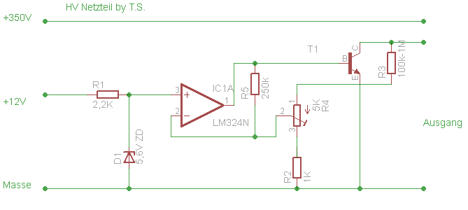

Ich bin gerade bei der Entwicklung eines kleinen HV Netzteils. Die
Spannung sollte im besten Fall von 0- so ca. 300V regelbar sein. Die
stromstärke sollte nur so 5 mA betragen. Aber das kann ich erstmal
vernachlässigen. Vorerst geht es nur um die Spannungsstabilisierung und
Regelung.
Dabei hatte ich vor, einen einfachen OPV Spannungsregler aufzubauen und
dann über einen hochohmigen spannungsteiler am inv/nicht invertierendem
Eingangang die Spannung am Ausgang zu messen und auszuwerten. Dadurch
soll halt die Stabilisierung gewährleistet werden.
Im Anhang sieht man meine Idee, wie ich das meine. Tests ergaben aber
leider, dass mein SP nicht funktioniert. Der Ausgang hängt immer so
zwischen 15 und 20V (unabhänig von den Einstellungen des Potis. Woran
könnte das liegen? Ich habe schon viel experimentiert und die Bauteile
sind auch in ordnung.
MfG
Thomas
von mhh (Gast)
Thomas S. schrieb:
> Der ausgang höngt immer so
> zwischen 15 und 20V
Willst Du mehr, mußt Du den LM324 auch mit über 300V betreiben...
Mit der Schaltung wird das nichts.
von Peter D. (peda)
Welche Spannungsverstärkung hat die Kollektorschaltung?
Warum nennt man sie auch Emitterfolger?
Peter

von Thomas S. (thomas_s74)
So neuer SP. Der alte war ja grauenvoll. Ich lache jetzt noch über meine
eigene Dummheit -.- . So konnte ja auch kein Basisstrom fließen. Sorry,
dass ich uch mit so dummen Fragen beschäftige. Es ist mir immernoch ein
Rätsel, wieso ich das nicht gesehen habe.

von Hauspapa (Gast)
Die beiden Schaltpläne unterscheiden sich aber gravierend, könntest Du
bitte einmal erklären wie Du Dir die Funktion gedacht hast? z.B. Wo die
Last an den 3 Ausgangspins ist und wie allgemein es funktionieren soll?
besten Dank
Hauspapa

von Purzel H. (hacky)
Jochen Faißt schrieb:
> Ich denke mal er kommt auf die 350V, da er 2 Printtrafos als Trenntrafos
> verwendet um sicherer damit experimentieren zu können.
Ne ich hab mir mal einen 1:1 20W Trafo machen lassen (Primarspule und
Sekundärspule haben die gleichen Spulenkörper-also einfach 2
Primärspulen auf einen Trafokern). Einfach mal nett bei ner
Trafowicklerei fragen :D.
Die Schaltung soll folgendermaßen funktionieren. Der OPV soll in der
Grundschaltung für einen Spannungsregler arbeiten. Der Ausgang steuert
die Basis des Zeilentransistors an. Uber den Spannungsteiler soll der
Eingang des OPVs geschützt werden und eine "normale" spannung
vorgetäuscht werden. z.B. bei 100V ausgang liegen am OPV Eingang 2V an.
Wird das NT belastet und die Spannung sinkt, dann sinkt auch die
Spannung am OPV Eingang und der OPV schickt mehr Basisstrom an den
Transistor. Dadurch soll die Spannung konstant gehalten werden. Der
Transistor schaltet also die hohen Spannungen und verstärkt auch den
Strom. Ich meine, dass die B E Strecke eine Diodenstrecke mit 0,6V
Spannungsabfal ist und dadurch an der Basis gegen Masse max. 0,6V
anliegen und das den OPV nicht überfordern sollte.
Man, ist mir der SP oben peinlich. Anscheinend hab ich nix drauf.
Andere hier haben moeglicherweise etwas mehr Erfahrung mit der Materie,
plus ein Studium vorne dran ... die Thematik ist nicht einfach.
Also, der LM324 ist gaenzlich ungeeignet, der Eingangsstrom ist zu hoch,
dh der Fehler wird zu hoch. Und die Endstufe ist auch nicht gut. Wenn
man etwas Strom will, so nimmt man einen Emitterfolger, der haengt an
einem Kollektor widerstand. Der Rest ist ok, ein OpAmp mit der
heruntergeteilten Istspannung am Eingang und die Basis am Ausgang.

von Hauspapa (Gast)
Bisher leben die Bauteile noch, und Du auch. Du bist also nicht so
schecht.
Ich beziehe mich auf den 2. Schaltplan:
Die Last hängt offenbar an +350V sonst ist da garnichts angeschlossen.
Der andere Pol der Last ist offenbar in der Mitte, also am Kollector von
T1 angeschlossen. Dann stimmt auch die Stromrichtung durch den
Transistor.
Alle anderen Varianten machen keinen Sinn: Last an +350V und Masse, dann
wird nichts geregelt, Last an Mitte und Masse, dann fliesst kein Strom.
Was passiert nun: 1. Die Spannung über dem Transistor wird gemessen. Ist
diese zu klein wird der Basistrom erhöht wodurch sie noch kleiner wird.
Ist sie zu gross wird der Basistrom abgedreht wodurch sie noch grösser
wird.
2. Die Spannung über der Last wird nicht erfasst. Lege ich statt 300V
lieber 400V an, dann sind über der Last 100V mehr ohne das der OPV das
mitkriegt.

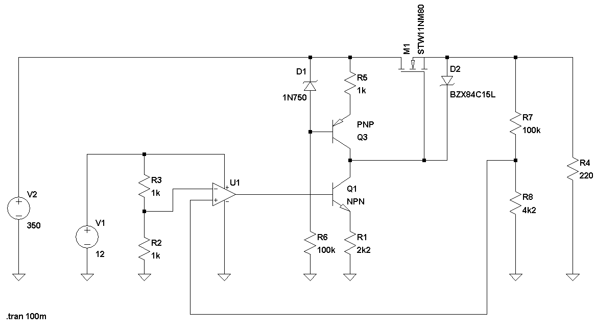

von Daniel (Gast)
Auch etwas gepfuscht, aber es funktioniert in der Simulation. Die
Transistoren müssen hinreichend spannungsfest sein.
Zwischen R7 und R8 müsste dann noch ein Poti um die Ausgangsspannung
einzustellen oder?
von Ingo W. (Gast)
> einzustellen oder?
Wenn Du die Ausgangsspannung von 0 bis max einstellen möchtest, solltest
Du das Poti besser zwischen Referenz und nichtinvertierendem OPV-Eingang
legen.
mfG ingo
von Hauspapa (Gast)
Evtl. beitet sich das Poti bei R2/R3 an.
von Daniel (Gast)
Die Sollwertvorgabe wird über R2 und R3 gemacht. Auch bei R7 eine
spannungsfeste Version wählen. Die normalen Metalltypen sind erzeugen
einen Lichtbogen. Der nicht-invertierende OP Eingang könnte mit einer
Schottky gegen die Betriebsspannung des OPs geklammert werden. An der
Betzriebsspannung kann eine Zenerdiode und ein 100nF sitzen.

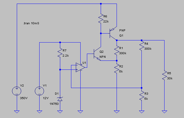

von Peter R. (pnu)
Schau Dir diese Schaltung an:
Der OP-Amp bekommt wegen des Treibers nichts von der Hochspannung ab.
Natürlich müssen die beiden Transistoren die Hochspannung aushalten.
Im Prinzip ist es ein Verstärker, der die Sollspannung um den Faktor
(R2+R1)/R2  verstärkt.
Parallel zu R1 gehört noch ein C von etwa 100 bis 1000pF, als
Schwingschutz.

von Falk B. (falk)
@Peter R. (pnu)
Prinzipiell guter Ansatz, praktisch so nicht lauffähig. Q1 kriegt keinen
Basistrom, Q2 braucht eine positive Spannung an der Basis, 12V könnte
passen. Und Frequenzkompensation ist ein wichtiges Thema!
>Schwingschutz.
So einfach wird es nicht sein.
MFG
Falk

von Peter R. (pnu)
OK, der Widerstand zwischen C und B fehlt.
Die Schaltung ist schnell zusammengezeichnet, um das Prinzip zu zeigen,
da ging der Widerstand verloren, auch einer vor dem Emitter (so 1kOhm).
Da die Basis von Q2 auf 0V liegt, wird der Emitter von Q2 aus dem Op-Amp
mit ca.-0,6V, also einer negativen Spannung angesteuert. Ein OpAmp
schafft so etwas.
Was die Frequenzkompensation angeht, läuft sie nach meiner Erfahrung
stabiler als bei den meisten Schaltungen, da die Verstärkung nicht auf 1
gegengekoppelt wird, sondern nur auf vier oder größer (entsprechend
Uaus/Usoll).
Außerdem bringt der Treiber in Basisschaltung wegen seiner hohen
Grenzfrequenz im Arbeitsbereich des Op-Amp weniger Phasendrehung als
eine Emitterschaltung.
Beim Aufbau eines Netzteils 0..30V zeigt sich die Schaltung stabiler als
die hier schon ausgiebig durchgekaute Schaltung aus Funkschau 12/73

von Daniel (Gast)
Die hohe Verstärkung des spannungsverstärkenden Transistors sollte durch
Gegenkopplung reduziert werden, weil sonst der Regelkreis zu schwingen
beginnt. Die von mir dargestellte Schaltung macht dies durch
Stromgegenkopplung. Soll auch hier die Ausgangsspannung auf 0 geregelt
werden können, muss dieser Transistor mit einer negartiven Spannung
versorgt werden.
