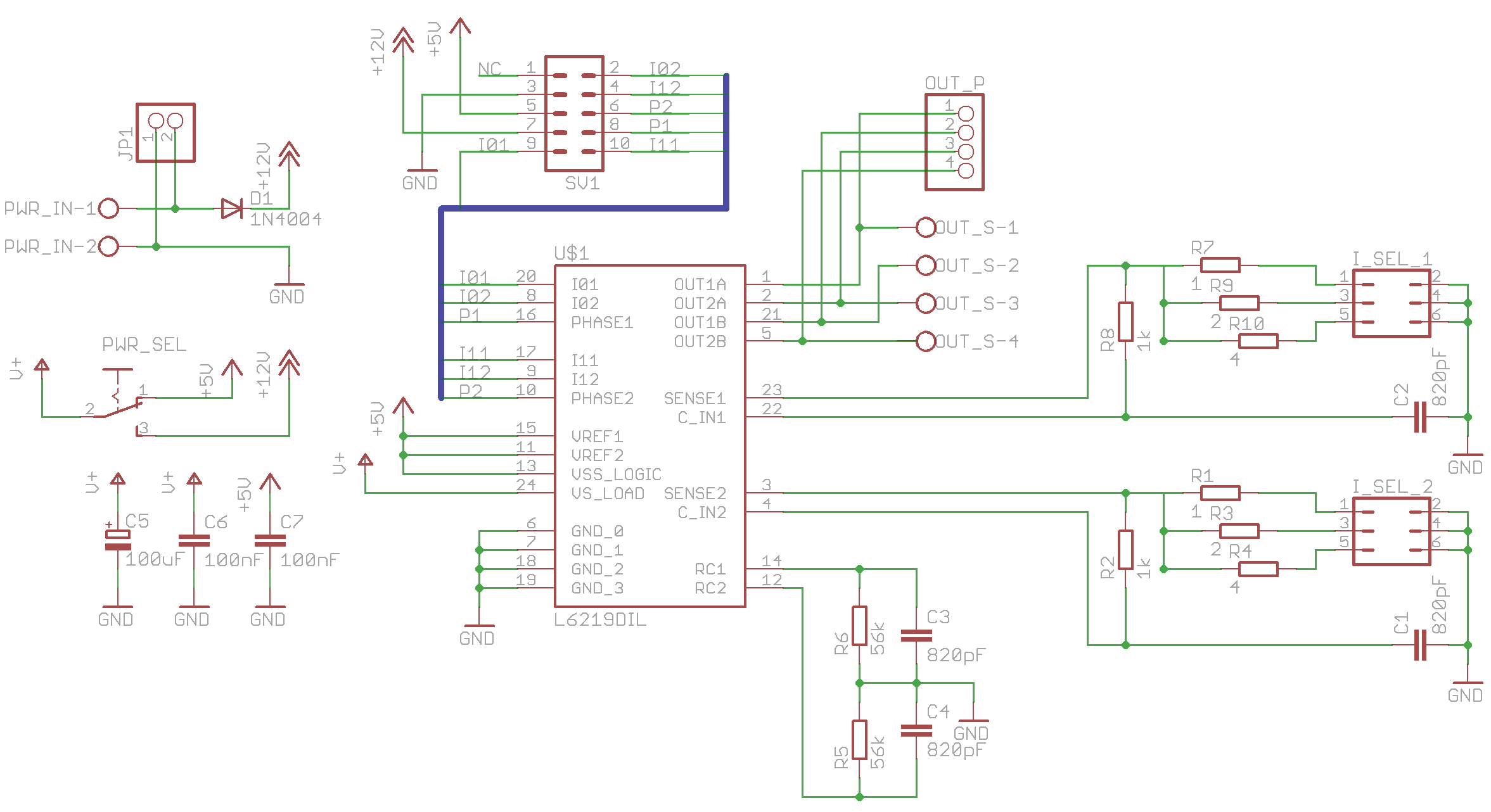

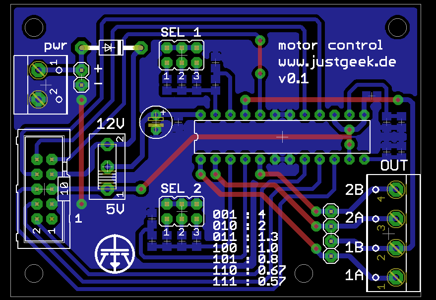

von Verwirrter Anfänger (Gast)
mein Schaltplan entspricht eigentlich ziemlich dem aus dem Datenblatt.
Allerdings sind mir ein paar Punkte aufgefallen:
- Passt das, das die V_REF einfach auf +5V gelegt werden und nicht
irgendwie entkoppelt sind?
- Fließt durch irgendwelche Widerstände ein höherer Strom, so dass 0805
Widerstände nicht ausreichen?
- Ist meine Jumper Schaltung zur Auswahl der Stromstärke ok?
- Habt ihr sonst noch irgendwelche Verbesserungsvorschläge?
Ciao,
VA
von spess53 (Gast)
Hi
Ja, durch deine Sense-Widerstände. Der Strom, der auch durch eine
Motorspule geht.
Datenblatt: The ground lead between Rs, and circuit GND should be kept
as
short as possible.
Wozu eigentlich verschieden Sense-Widerstände? Mach doch Vref
einstellbar.
MfG Spess
Ganz ehrlich? Das taugt nix.
Vref auf +5V? Geht das überhaupt? Da muss eine Referenzspannung dran um
den Strom einzustellen. Liegt üblicherweise bei 1V eher kleiner, würde
ich mal sagen.
Als Shunt 0805 Widerstände? Der Motorstrom kommt an den SENSE-Pins
wieder heraus! Berechne mal die Verlustleistung in den Widerständen.
Außerdem: Der Motorstrom fließt über Jumper? Ist das dein Ernst?
Die Motorleitungen würde ich wesentlich dicker machen, und schauen, dass
die nicht über VIAs laufen. Oder wenn VIAs, dann mehrere.
Den 100µF Elko würde ich mindestens verdoppeln. Und die Gehäusegröße und
Spannungsfestigkeit von selbigem prüfen.
Die Masse-Anbindung am Ende der SENSE-Leitungen ist auch eher Schlecht
als Recht (hier fließt ein hoher, sich relativ schnell ändernder Strom
durch)
> Motorspule geht.
Ok,
ich war mir nicht sicher, ob der Motorstrom direkt darüber fließt, oder
ob das quasi ein eigener Stromkreis ist. (So kenn ich das glaub ich von
ein paar LED-Treibern, bei dem man über einen Widerstand den Strom
einstellt.
> as
> short as possible.
Werd ich ich versuchen zu beachten.
> einstellbar.
Das macht natürlich Sinn, ich hatte nur I_max = V_ref / 10R_s, gesehen
und bin irgendwie einfach davon ausgegangen, dass ich R_s anpasse.
Kann ich Vref einfach durch einen Spannungsteiler anpassen, oder wird
das intern einfach wieder durch die Sense Widerstände geleitet, so dass
ich dann paralelle Widerstände hätte?
ehrlich ist immer gut ;-)
> ich mal sagen.
Das hatte ich aus der Beispielschaltung vom Datenblatt übernommen. Aber
jetzt wo ich drüber nachdenke macht das natürlich durchaus Sinn das
kleiner zu machen.
Da war ich noch irgendwie auf der Idee, das das ein in sich getrennter
Teil ist, über den nicht so hohe Ströme fließen, bei bis zu 750mA macht
das natürlich überhaupt keinen Sinn mehr.
Ich werde die Platine wahrscheinlich erst mal einseitig zu Hause ätzten,
wenn ich für das top layer etwas dickere Drähte nehme müsste das doch
gehen, oder?
Wird gemacht!
> durch)
Worauf sollte ich hierbei achten, möglichst dicht an einem der IC GND
pins, möglichst dicht am Eingangs GND, oder einfach dass eine möglichst
direkte Verbindung zum Eingangs GND besteht?
Ich bin mir nicht ganz sicher, ob was mit "circuit ground" aus dem
Datenblatt gemeint ist.
Schon einmal vielen Dank für die Antworten, damit hab ich schonmal ein
bischen zu tun.
>> einstellbar.
Du kannst an VREF einen Spannungsteiler-Poti oder Trimmer hängen
beispielsweise.
>> ich mal sagen.
> kleiner zu machen.
Welche Zeichnung, welches Datenblatt hast du denn benutzt? Ich kann im
Moment keine Zeichnung finden, wo VREF auf +5V gelegt wird.
> gehen, oder?
Das könnte gehen.
>> durch)
Nach den Sense Widerständen musst du auf kurzem, nieder-ohmigen Wege
direkt zur Masse des L6219. Und von da aus niederohmig an den 220µF
ElKo. Und von da dann an die Klemme für die Versorgungsspannung.

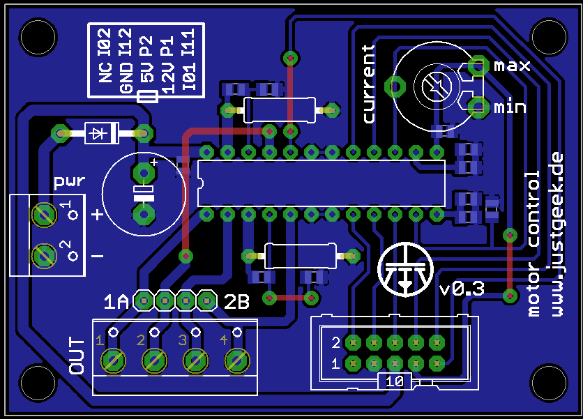

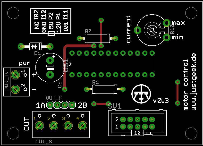

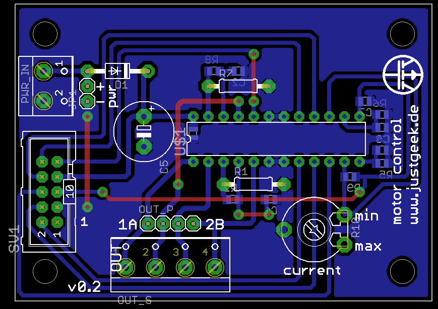

Ich hab mal versucht die genannten Tipps um zusetzen. Ich hoffe das
aktuelle Layout ist besser.
Ich hatte die Datenblatt Variante, die Spess als zweites gepostet hat,
eigentlich meine eigene Schuld, weil ich zu faul war direkt beim
Hersteller zu suchen.
Falls ihr noch Tips habt freu ich mich natürlich immer :)
Ciao,
VA
Ok. Die Sense-Resistor Anordnung sieht meiner Meinung nach gut aus.
Folgende Punkte:
Der Masse-Versorgungs-Anschluss hat keine sichtbare, bzw. nur eine dünne
Verbindung zu der Masse am L6219, bzw. zum 220µF ElKo. Das ist schlecht,
da hier viel Strom fließt (der sich relativ schnell ändern kann).
EDIT: Ah doch, jetzt seh ich. Über die Drahtbrücke.
Sollte funktionieren. Würde mich aber noch stören. Kannst ja mal
versuchen die wegzukriegen. Zum Beispiel indem du links die Position von
den Wannenstecker und dem Schraubanschluss vertauschst. Oder den
Wannenstecker auf die rechte Seite verfrachtest!
Das Poti würde ich als Spannungsteiler verschalten. Das heißt: Die
beiden äußeren Enden kommen "zwischen" +5V und GND; der Abgriff kommt an
die VREF Eingänge (evtl. noch mit einem kleinen 100nF Kondensator).
Wenns geht, würde ich die Motor-Leitungen noch dicker machen. Dafür die
Steuerleitungen dünner (z.B. 0.5mm)
C6 würde ich noch etwas nach links und ein Stück nach oben verschieben,
damit die Masseverbindung zum "Sternpunkt", also zu den L6219 Pins
6,7,18,19 möglichst breit ist.
PS: Als Sense-Resistor würde ich dir Metalloxidschicht-Widerstände
vorschlagen. Eventuell eine Bauform größer wählen. Die Verlustleistung
musst du noch überprüfen und die Bauform des Widerstandes. Aber sollte
schon fast passen.
> Folgende Punkte:
Den Wannestecker zu verschieben sieht logisch aus, dann würden auch die
ganzen Logik Verbindungen kürzer und würden nicht mehr soviel unnötigen
Platz verbrauchen.
Wenn ich den Wannestecker nach oben rechts verschiebe, sollte ich dann
die Masse isoliert an den Elko führen? Das Massepolygon würde ja
wahrscheinlich eine direkte Verbindung zwischen dem Sense Widerstand und
der Masse des Steckers herstellen. Nach meinem bisherigen Verständnis
wäre das ja unerwünscht.
Auch logisch, wird gemacht :)
Mach ich auch.
> schon fast passen.
Ich hatte bisher mit max 1Watt gerechnet, werd ich gleich nochmal kurz
durchrechnen.
Vielen Dank für die tolle Hilfe!
Ciao,
VA

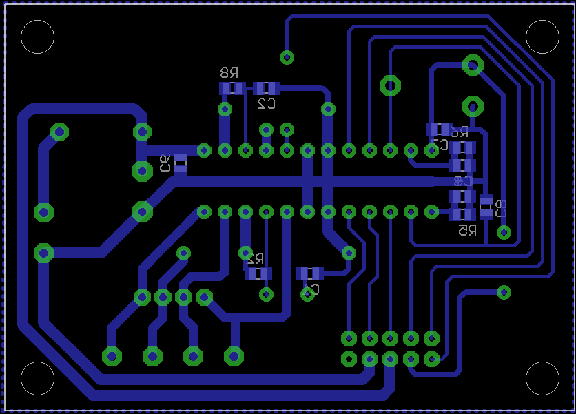

Ok,
hier nun Version 3.
Die größte Frage die sich mir stellt, bezieht sich auf die Massefläche.
Der Stromfluss über die Leiterbahnen gefällt mir so weit ganz gut, erst
die Eingänge verbunden, dann über den großen Kondensator zum kleinen
Kondensator, zu den Pins und dann weiter.
Wenn ich jetzt allerdings eine Massefläche ins Bottom Layer setzte, gibt
es eine direkte Verbindung vom unteren Sense Widerstand zum
Wannenstecker GND. Sollte ich das mit dem tRestrict Layer verhindern
(Variante 2) oder ist das ok (Variante 1)?
von spess53 (Gast)
Hi
Na, übertreibe es mal nicht. Mir kommt eher der Isolationsabstand vom
Polygon etwas klein vor. Was hast du da eingestellt?
MfG Spess
Sieht gut aus, würde ich so lassen. Die Verbindung der Masse unten herum
würde ich nicht als gefährlich ansehen.
Das Pinlayout von dem L6219 ist aber reichlich bescheiden. Die
Motor-Anschlüsse liegen ja völlig durcheinander. Naja, kann man nichts
machen :-)
Isolate war 16 mil,
wenn ich höher gehe werden die rechten Ecken nicht mehr gefüllt.
Letzendlich wär das aber auch nicht schlimm.
Danke an alle für die vielen Tips!
von spess53 (Gast)
Hi
>Isolate war 16 mil,
Dafür hast du aber teilweise 'Riesenabstände' zwischen Leiterbahnen.
MfG Spess
Ja, ich hab mir gedacht 70mm * 50mm ist eine schöne glatte Größe. Da
machst wenig Sinn die Bahnen noch enger zusammen zu packen, nur um dann
bie 68,5mm * 48mm rauszukommen. Da ich das eh zumindest für die ersten
Versionen zu Hause ätze muss ich das nicht so auf Platz optimieren.
Ciao,
VA
von Thorsten O. (Firma: mechapro GmbH) (ostermann) Benutzerseite
Ich würde die Abstände der Leiterbahnen zu den Befestigungsbohrungen
deutlich vergrößern. Das gibt sonst lustige Effekte, wenn da
niederohmige Verbindungen nach Masse oder Erde entstehen, sobald der
Lötstopplack etwas durch gescheuert ist.
Mit freundlichen Grüßen
Thorsten Ostermann
