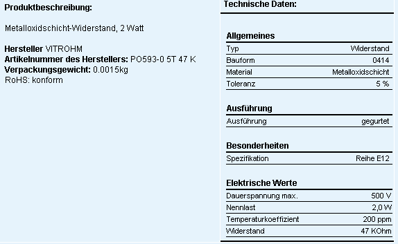

Hallo, für eine Netzspannungs-nulldurchgangserkennung nehme ich einen Optokoppler. Um den Strom zu begrenzen brauche ich also einen Widerstand. Diese Standart-widerstände sind bis 250V zugelassen. Darf ich die überhaupt direkt an Netzspannung betreiben? Y-Kondensatoren müssen ja eine Spannungsfestigkeit von 4 KV haben! Welche Widerstände kann man an Netzspannung betreiben?
Die 2 Watt-Metallwiderstände bei Reichelt sind bis 500V zugelassen. http://www.reichelt.de/1-4W-1-10-0-k-Ohm-95-3-k-Ohm/METALL-47-5K/index.html?;ARTICLE=11825
Thomas O. schrieb: > Die 2 Watt-Metallwiderstände bei Reichelt sind bis 500V zugelassen. > http://www.reichelt.de/1-4W-1-10-0-k-Ohm-95-3-k-Oh... Elektrische Werte Dauerspannung max. 250 V Nennlast 0,6 W ggf. nochmal genauer gucken!
sorry falschen Artikel verlinkt http://www.reichelt.de/2W-Metall-1-0-k-Ohm-1-0-M-Ohm/2W-METALL-47K/index.html?;ARTICLE=2356 Schau dir mal auch das Datenblatt das bei diesem Artikel verlinkt ist, ist ein anderer Hersteller dort sind aber auch 750V Typen gelistet

Eaglebastel schrieb: > Y-Kondensatoren müssen ja eine Spannungsfestigkeit von 4 KV haben! Y-Kondensatoren müssen auch eine Isolierung gewährleisten. Das übernimmt bei dir der Optokoppler - der muss auch Isolationsspannungen in dieser Größenordnung aushalten (der genaue Wert ist von vielen Faktoren abhängig). Das Einfachste ist wirklich mehrere Widerstände parallel zu schalten. Damit verteilt sich die Leistung auch wesentlich besser.
am besten einen Optokoppler nehmen dessen LED wenig Strom braucht, der Ausgang wird eh hochohmig durch einen µC-Eingang ausgelesen.
Man kann die Spannungstrennung auch mit Kondensatoren machen und einen kapazitiven Teiler machen, der auf Logik geht. Dann kommt man mit einem Bruchteil Strom hin.
