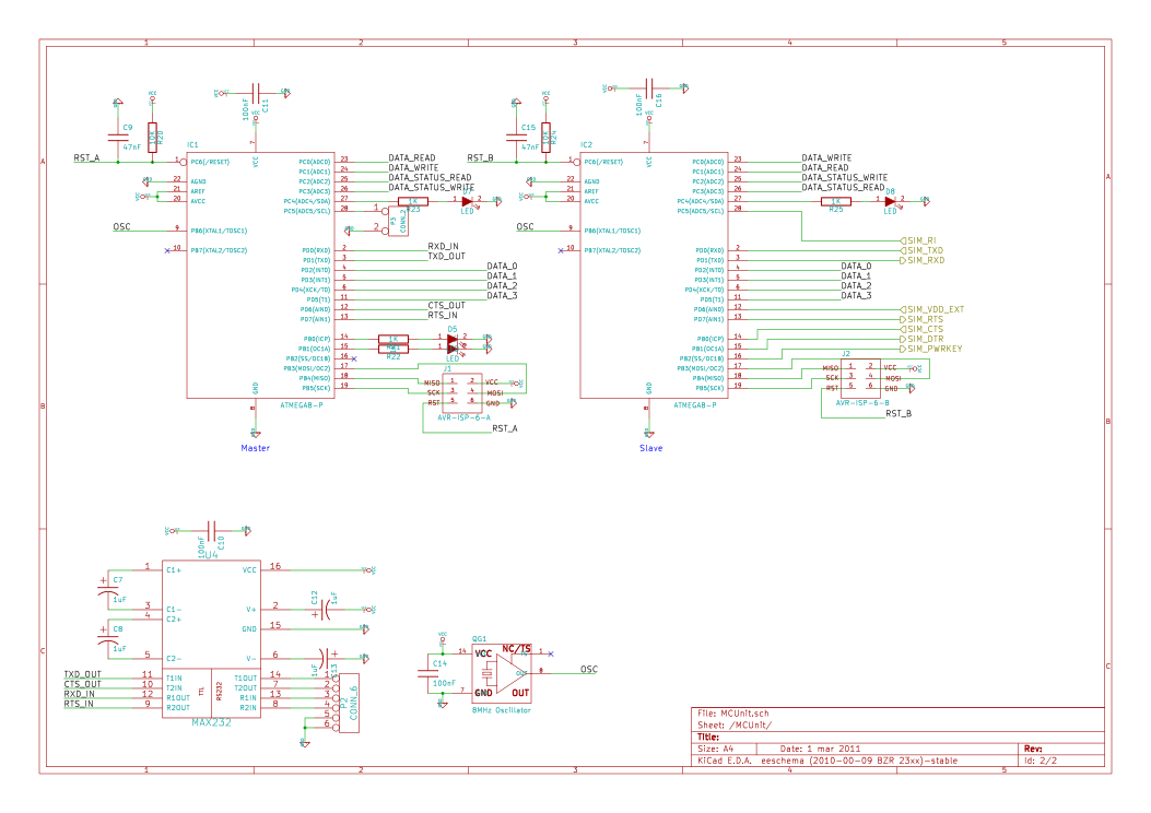

Hallo, in meiner Schaltung werden zwei AVRs (ATMega-8 bei 5V) von einem einzigen Quarz-Oscillator (kein Quarz(!), sondern das Teil mit den 4 Anschlüssen ;-)) mit dem Taktsignal versorgt. Die Fuse-Bits sind bei beiden AVRs auch korrekt gesetzt. Das Problem ist: Jeder AVR für sich genommen funktioniert super, aber sobald beide AVRs in der Schaltung sind passiert gar nichts mehr. Beispiel: AVR 1 lässt eine LED im Takt blinken. Sobald AVR 2 hinzugeschaltet wird (also an die Versorgungsspannung angeschlossen wird) hört auch das blinken der LED auf. Es sieht fasst so aus, als wäre der Oscillator zu "schwach" um beide AVRs zu treiben (obwohl im Datenblatt steht, er könne zwei TTL-Eingänge betreiben). Hat irgendjemand ne' Idee woran das liegen könnte? Was wäre den generell die beste Vorgehensweise, wenn man zwei (oder mehr) AVRs mit einem einzigen Taktsignal versorgen möchte ? Neugierige Grüße DanDanger

Hi, leider gibt der Mega8 das Taktsignal nicht wieder aus. Aber eigentlich (TM) sollte die Schaltung so wie sie im Schaltplan zu sehen ist ja auch funktionieren...
Zeig mal Deinen Aufbau! Taktsignale sollten kürzestmöglich sein. Und denke auch daran, dass der Strom auch einen Rückweg braucht, d.h. eine saubere Masse ist auch Pflicht. Idealerweise liegen Hinweg und Rückweg eng beieinander. Und bei Deiner Schaltung schwant mir auch böses. Du weißt, dass es größere AVRs gibt? Auch welche mit mehreren UARTs? Und das die auch lötbar sind? fchk

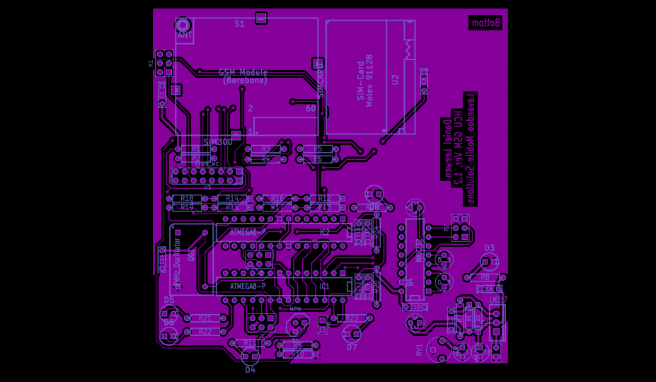

Hier mal das Platinenlayout (Platine ist Doppelseitig)

So auf den ersten Blick sehe ich da Masseinseln. Kann es sein dass die nicht alle miteinander Verbunden sind?

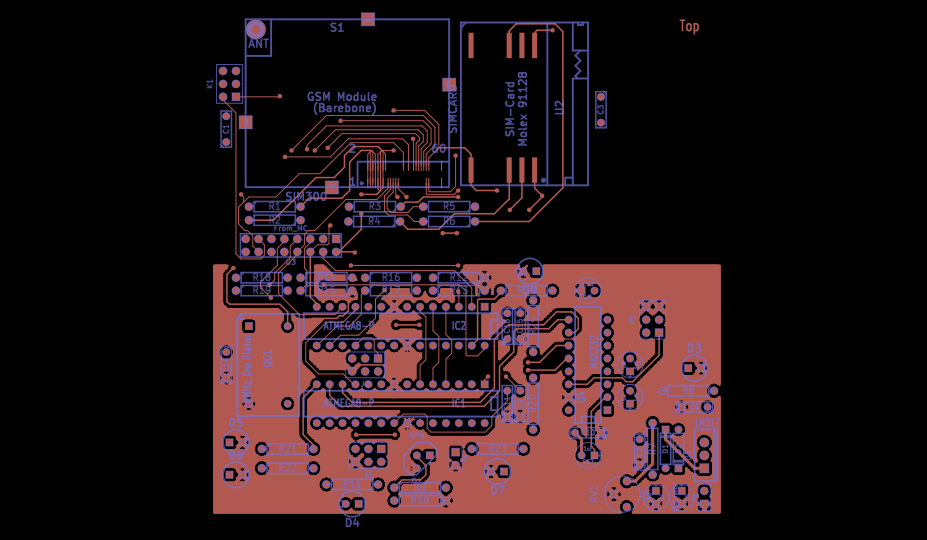

Nein, ich hab' nur versehentlich zwei mal die Platinen-rückseite hochgeladen. Hier die "richtige" Voderseite ("Top"-Layer).

Zum Eingrenzen des Fehlers: Ist es egal, welcher der beiden AVRs angeschlossen ist? Oder läuft z.B. nur Prozessor 1 solo am Taktgeber? Ansonsten wäre es auch mal nicht schlecht, den Takt zu oszilloskopieren. Lötbrücken? Kurzschlüsse? Ich vermisse übrigends die Abblockkondensatoren auf dem Layout. :-)
DanDanger schrieb: > Die Idee zwei AVRs zu nehmen war sicherlich nicht die beste, aber mich > würd' ja schon noch interessieren, warum das Teil nicht funktioniert ;-) > > Oder anders gefragt: Muss man irgendwelche verrückten Dinge beachten > (Mondphase, Erdstrahlung, ...) wenn man zwei AVRs an einer gemeinsamen > Taktquelle betreiben möchte!? Nur die üblichen Layoutregeln: Abblockkondensatoren direkt an die betreffenden Pins, wenn möglich Pin->C->Versorgung statt Pin->Versorgung->C, auf die Rückströme über Ground achten (Fläche der Masche minimieren), etc etc. fchk

VCC ist übrigens grottenschlecht geroutet !

Löte mal versuchsweise bei beiden AVRs_ je ein C mit 100nF _direkt an die Pins 7 und 8.
Du schickst die kompletten 300mA übrigens über eine 0,3mm breite Leiterbahn. Dass das Fehler verursacht überrascht mich nicht.
Hallo zusammen, so wie es aussieht scheint's tatsächlich an der schlecht gerouteten Stromversorgung auf der Platine zu liegen. Werd' beim nächsten mal zusehen, die Stomversorgung als erstes (mit entsprechender Breite) zu verlegen ;-) Für zukünftige Projekte ist es immerhin gut zu Wissen, das der Fehler "nur" am Platinenlayout lag. Nochmal danke an alle, die geholfen haben :-) Gruß Daniel
DanDanger schrieb: > Nochmal danke an alle, die geholfen haben :-) Mooooment... Dein (aktuelles) Problem ist mit den beiden Cs alleine nicht gelöst! > so wie es aussieht scheint's tatsächlich an der schlecht gerouteten > Stromversorgung auf der Platine zu liegen. Auch wenn es jetzt funktionieren mag, rate ich dir dringend die zu dünnen Leiterbahnen mit einem Draht von Hand nachzuverdrahten! > Nochmal danke an alle, die geholfen haben :-) Gern geschehen ;) Gruß, Magnetus
