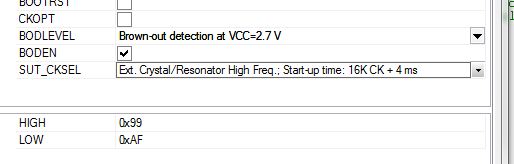

Hallo zusammen, Ich hab mich hier durchs Forum gelesen und zig Varianten von Jumper stellungen am STK 500 gefunden...doch irgendwie komm ich damit nicht klar! Ich hab den oscsel auf 2 und 3 stecken und den xtal1 auch gesteckt...soweit so gut...jetzt hab ich einen 16Mhz Quarz in den Sockel gekauen und das Fusebit auf die Einstellung wie auf dem angehängten Foto...nur funktioniert der ganze Spass jetzt unabhängig davon ob ich den Quarz gesteckt hab oder nicht?! also offensichtlich läufts immer noch auf intern...oder hab ich da nen grundlegenden Fehler? Vielen Dank Euch
Ja das hab ich auch schon probiert...nur wie gesagt es macht rein gar keinen Unterschied ob ich den Quarz nun gesteckt habe oder ihn rausziehe...wie kann ich die Frequenz meines Controllers denn anzeigen lassen??? gibts da en tool im AVR Studio?
Hi Du kannst dir nur den Softwaretakt vom STK anzeigen lassen. Wenn der Controller ,bei entferntem XTAL1-Jumper, noch läuft ist er noch auf den internen RC-Oszillator gefust. MfG Spess
Ok also ich habs jetzt mal probiert wie du sagtest...aber wenn ich den XTAL abziehe geht gar nichts mehr...egal auf weclher stellung der OSCSEL steckt...was ist das denn fü ne kacke?! Aber die Einstellung in den Fuses stimmt doch oder???
Sebastian Altair schrieb: > wie kann ich die Frequenz meines Controllers denn anzeigen > lassen? Da musst du schon einen Zählfrequenzmesser bemühen. Woher soll denn dein AVR Studio wissen, mit welcher Frequenz der Controller wirklich läuft? Wenn du den Quarz ziehst, wird vermutlich der Oszillator auf dem STK500 einfach irgendwie schwingen.
Naja das Problem ist wenn ich den XTAL abziehe kann er nicht mehr auf den Controller zugreifen...
Sebastian Altair schrieb: > Naja das Problem ist wenn ich den XTAL abziehe kann er nicht mehr auf > den Controller zugreifen... Auf welchen Takt hast du denn den boardeigenen Takt des STK500 eingestellt? Wenn der recht niedrig ist, musst du beim Programmieren mit ISP entsprechend in der ISP-Frequenz zurückgehen, sodass fISP < fCPU/4 ist.
Ok danke euch allen! Ich glaub ich habs...wenn ich ne LED blinken lass und lass sie MIT Quarz blinken denn gehts als Blitzicht ;-) wenn ich den Quarz abzieh und den OSCSEL umsteck wirds langsam...das müsst doch denn der beweis sein oder?
Sebastian Altair schrieb: > wenn ich den > Quarz abzieh und den OSCSEL umsteck wirds langsam...das müsst doch denn > der beweis sein oder? OSCSEL umstecken allein genügt bereits: das schaltet zwischen dem Oszillator, der an der Quarzfassung hängt, und dem softwareeinstell- baren Takt vom ATmega8535 um. Ob der Quarzoszillator nach dem Umstecken l{a,u}stlos vor sich hin tickert oder nicht, kann dem Target-Controller reichlich egal sein.
