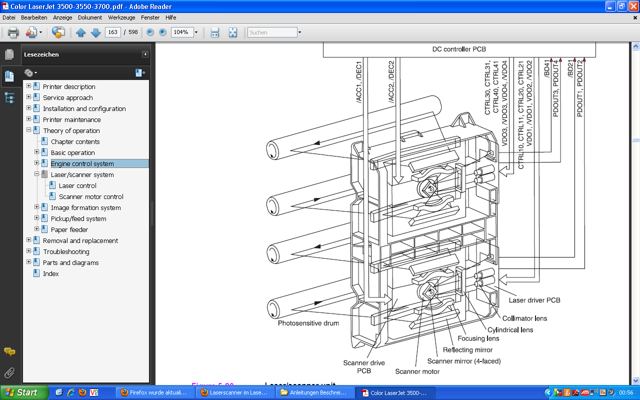

>Laserscanner Ein echter Modebegriff. Dadrunter kann man sich völlig verschiedene Konzepte vorstellen, was genau suchst du ? Ich vermute mal das du x/y Ablenkeinheiten (galvo) für eine Lasershow suchst. >Ich finde einige aber leider zu unerschwinglichen >Preisen. 80€ Für 80 Euro bekommst du nur grottig schlechte Galvos. Wenn du schnelle und präzise Galvos haben willst, must du mindestens noch eine null dranhängen. Die Strahlablenkung in Laserdruckern funktioniert ganz anders. Hab da mal eine Skizze angehängt aus meinem Laserjet (color) lg Silvia

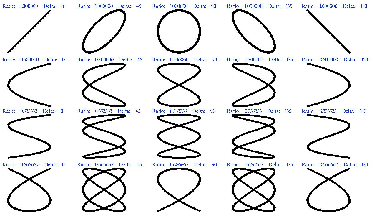

Hallo, ihr ´Experimentierfreudigen´ ! ihr könnt auch mal, wenn es um das testen mit einem Laserpointer geht, einen kleinen Spielel auf einen kleinen Lautsprecher kleben, sagen wir mal so 20 x 20 mm, auf einen LS mit etwas Hub, so ein kleiner Bass-Speaker. Noch besser ist es natürlich 2 Stck davon (Lautsprecher) zu verwenden, dann einen Sinusgeneratur - Bingo: schon hat man ein paar schöne Lissajous-Figuren an die Wand geworfen... Vorteil: keine Schrittmotoransteuerungen etc notwendig, nur ein Stereovertärker und der Laser. Natürlich geht das Ganze auch mit einer flotten Music eurer Wahl ! Viel Erfolg !
Jackpot: http://www.youtube.com/watch?v=adoxCpN_6ZU Das baue ich mal nach. Irgendwann präsenitiere ich im Offtopic mal die Ergebnisse. Gibt es an einem PC einen Port, aus dem man ohne µC klare Signale empfangen kann (außer Audio-out)? Ich plane, die Galvos über den PC zu steuern aber das soll möglichst einfach passieren.
Moin. Nimm den Audioausgang, das geht am stressfreisten. Eventuell noch ein Verstärker dahinter. Dann such nach einem freeware stereo Frequenzgeneratortool und du krigst den Lissajouskram hin. Gruß
