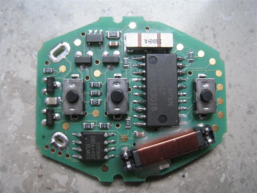

ich hoffe ihr könnt mir helfen oder Tipps geben.
Ich habe einen Mini Funkschlüssel, der leider nicht mehr geht. Der
Empfänger ist in Ordnung, ein anderer Schlüssel lässt sich anlernen.
Es geht überhaupt keine Funktion, die mit Funk zu tun hat. Wegfahrsperre
funktioniert aber noch. Außerdem scheint der Akku auch noch (per
Induktion) geladen zu werden. Ist eine 3V Knopfzelle drin, Spannung
gemessen 3,3V.
Da ich leider kein Oszi zur Verfügung habe, habe ich mir mit einem
Gitarrenverstärker beholfen um zu hören, ob überhaupt etwas passiert. Es
hört sich eigentlich ganz gut an, man hört die verschiedenen
Pulsmodulationen ganz gut raus (wenn man mit dem Kabel zum Verstärker
mal in die Nähe der Platine geht). Was genau gesendet wird ist so
natürlich nicht zu erkennen. Aber tendenziell passiert noch was.
Meine Frage ist nun, ob es evt. Bauteile gibt die bei meiner
Problembeschreibung mal ausgetauscht werden könnten, oder wo evt. eine
kalte Lötstelle sein könnte, an welcher Stelle man die Fehlersuche mal
beginnen kann etc.
Ein neuer Schlüssel kostet ~160€, daher würde ich gerne versuchen diesen
zu retten!

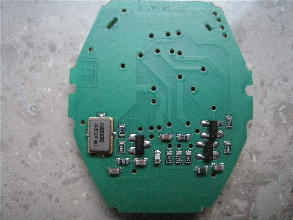

Ich habe mal ein paar Fotos angehängt, bei Bedarf kann ich die auch noch
vergrößert zur Verfügung stellen. Frage: Ist die Spule auf Bild
IMG_6851__Mittel_.JPG zum Laden der Batterie und unten auf Bild
IMG_6853__Mittel_.JPG die Leiterbahn zum Senden da?
Ich hoffe ich kann den Schlüssel mit eurer Hilfe noch mal reaktivieren!
Danke und Gruß,
David

Die Lötstellen an dem grossen IC sehen ungleichmässig aus. Die würd ich
mir mal genau ansehen, am besten unter einem Microskop.
>Spannung gemessen 3,3V.
Das heisst noch lange nicht, das die Spannung unter Last stabil bleibt,
mess mal die Spannung unter last
Und die Frequenz am Quarz würd ich auch mal messen.
Das schränkt enorm ein, such dir jemanden der eins hat
OP #2089264
Die Lötstellen hab ich auf Verdacht selbst schon mal nachgezogen (wie
man wohl sieht g).
Zu den 3,3V: Hatte ich vergessen zu erwähnen, unter Last sank die
Spannung auf ~3,15V, ich habe es allerdings auch schon mit einem
externen Batterie-Pack versucht. Leider auch kein Erfolg.
Oszi könnte ich evt. nächstes Wochenende nutzen, hast du/ihr Tipps, wo
am besten gemessen werden sollte? Von der Zick-Zack Antenne quasi Bottom
Up weiter?

OP #2130792
Kurze Rückmeldung:
Sendeleistung ist zu schwach, in direkter Nähe gibt es ein Signal,
welches man mit einem Scanner hören kann. Ein Transistor ausgetauscht,
da hinter ihm das Signal zwar stärker, aber scheinbar nur aus Rauschen
bestand (per Oszi). Hat aber nicht geholfen. Transistor:
http://www.datasheetcatalog.org/datasheet/infineon/1-bfr182.pdf
(Auf dem 4. Bild der linke von den Dreien)
Noch Ideen?
