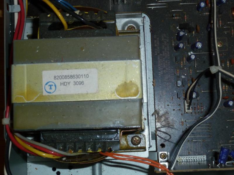

von Oli (Gast)
Hallo.
Die von mir benötigten Transformatoren sind nicht als Fertigprodukt
verfügbar.
Man könnte höchstens mit mehreren Handelsüblichen Trafos arbeiten die
entsprechend verschaltet sind.
Ein Originaltrafo ist wohl nicht zu bekommen oder so teuer, dass ich
gleich alles verschrotten kann. Dann wird dieses Flohmarktschnäppchen
eben ausgeschlachtet.
Der Originaltrafo hat leider keinen Durchgang mehr auf der 220V
Wicklung.
Daten:
ca 80V mit Mittelabgriff ca 2A
ca 40V mit Mittelabgriff ca 0,5A/1A
ca 100V für VFD
ca 55V 0,5A für eine Offsetspannung, Wicklungsende liegt am
Mittelabgriff der 80V Wicklung.
Grüße

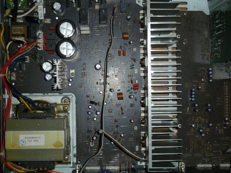

von Oli (Gast)
Hier mal ein paar Bilder
von Oli (Gast)
Die beiden Trafowickler haben noch nicht mal Preise genannt, sondern
gleich gesagt wir liefern nicht an privat.
Daher weiß ich auch nicht, ob sich eine Reparatur mit einem nachgebauten
Trafo lohnt.

von Oli (Gast)
Hallo.
Gerät ist ein Denon DRA-295.
Die Schaltung habe ich nicht aufgenommen.
Ich habe auch nicht alles genau vermessen.
Ich habe nur grob gemessen und alles optisch in Augenschein genommen.
Falls ich einen Trafo wickeln lasse, müsste ich natürlich alles noch
viel genauer ermitteln.
Aber um mal ne preisliche Orientierung zu bekommen, reichen ja die
abgeschätzen Werte. Ich habe vom Trafowickler auch keinen genauen Preis
verlangt, sondern nur wissen wollen, in welcher Region man preislich
ungefähr landen würde.
Wenns sich nicht lohnt wird die Kiste eh verschrottet, also habe ich da
noch nicht so viel Zeit reingesteckt.
Grüße

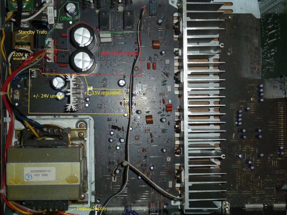

Wenns interessiert, habe im Bild die Spannungsversorgung mal
kommentiert.
>Wicklung.
Da wird doch wohl nur die Sch.... Thermosicherung durch sein. Allerdings
passiert das in der Regel, wenn aufgrund eines anderen Defektes zu viel
Strom auf der Sekundaerseite verbraucht wird...
citb
von Ingolf O. (headshotzombie)
Michael schrieb:
> Ingolf O. schrieb:
>> Gibt es bereits diverse Beiträge...
> Poste bitte diverse links zu den Beiträgen...
Fällt aus! Wer googlen kann, kann auch hier suchen!
von Oli (Gast)
Naja, der Vorbesitzer meinte, der hätte die Endstufe im Partykeller in
einen Schrank eingebaut und irgendwann "ging die nich mehr".
ich probiere zum Testen erst mal die Thermosicherung irgendwie zu
überbrücken/aus der Wicklung Rauszuziehen in dem ich die äußere
Isolierung wegschneide.
Der Trafo ist dann aber nicht mehr sicher und müsste ersetzt werden.

von Oli (Gast)
Danke für das Service Manual.
Muss somit nicht alles demontieren und die Schaltung analysieren, rum
messen usw.
Ich denke mal ich haue da einfach mehrere "normale" Handelsübliche
Trafos rein. Wenn nicht noch mehr kaputt ist.
Mal sehen, nen Trafoverhau zum Testen bekomme ich glaub noch aus der
Bastelkiste zusammen. Die Spannungen müssen ja nur ungefähr stimmen.
Denke auch, dass das neuwickeln eines vergleichbaren Trafos teuer ist.
Hätte mich trotzdem mal interessiert, was es kostet.

von Ralph B. (rberres)
Bei diesen fernöstlichen Fast Food Schrottverstärkern sind die
Netztrafos oft vom Kern her unterdimensioniert. Solange man nur
kurzzeitig vollen Strom zieht passiert auch nichts. Wenn man aber mal
beide Endstufen mit 4 Ohm abschließt und dann mal 10 Minuten ( oder noch
länger ) einen Sinusdauertest nach Din45500 macht, passiert es häufiger,
das nicht etwa die Endtransistoren abrauchen, sondern der Netztrafo zu
warm wird.
Das hat dann zu Folge , das die Thermosicherung auf der Primärseite
durchbrennt. Wenn es einen gelingt, dadran zu kommen, dann neue rein
oder was unferin ist eventuell überbrücken. Dann aber dafür sorgen , das
der Trafo nicht mehr so heiss wird.
Ralph Berres
