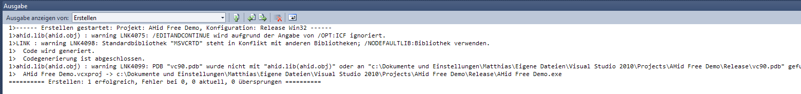

@Matthias: tatsächlich erhält man zwei Linker-Warnungen. Allerdings
führen diese nicht dazu, dass die Anwendung nicht läuft (jedenfalls bei
mir mit VS 2008). Die Schlußmeldung zeigt ebenfalls an, daß das
Erstellen erfolgreich war (Schau mal, ob die Applikation nicht doch in
der Task-Leiste zu finden ist?). Wie auch immer, ich werde mich darum
kümmern, daß auch diese Warnungen verschwinden.

Die .Exe ist da, hatte ich vergessen zu erwähen. Starten lässt sie sich
jedoch nicht, meldet sofort einen Aufruffehler. Habe Version 10. Die Lib
sieht wie für Version 9 aus. Kann es sein, das die nicht zusammen
passen?

@Matthias:
Ich habe mir jetzt mal die Express Version vom Visual Studio C++ 2010
heruntergeladen und das Projekt angepasst. Es sollte nun ohne Fehler
laufen. Wäre nett, wenn Du das bestätigen könntest.
