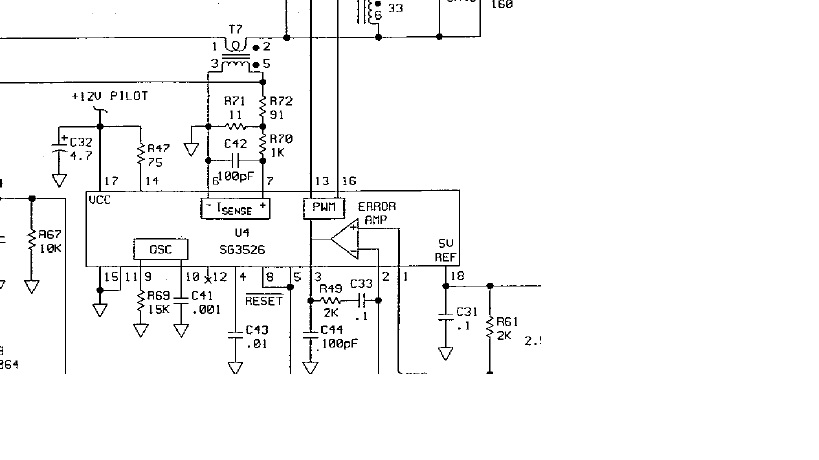

Hmmm - bin wohl noch ein paar Erklärungen schuldig. Das Ganze ist ein bereits existierendes Messsystem, in das ich nicht eingreifen möchte (Shunt). Über den PWM Erzeuger kann ich nicht viel sagen. Ist das Messgerät und damit (fast) eine Blackbox. Aus einem kleinen Schaltplanauschnitt konnte ich die PWM Generation ermitteln. Mit dem SG3526 und R69 uns C41 komme ich auf eine Periodendauer von 10us, also 100kHz. Interessant: Die Current Sense scheint auch nur ein RC LP Filter 1.Grades zu sein. Der Heizstrom beträgt je nach Alter der Kathode zwischen 4,5A und 2,5A. Also nochmal von vorne: Den PWM Strom kann man doch eigentlich gut mit einem LP Filter 1. oder 2. Grades messen. Die Frage ist, was kommt aus dem LEM heraus? Das gleiche PWM Signal, nur mit 2,5V Offset? Wenn ja, was mache ich dann zuerst? Offset weg, oder filtern? Natürlich sollte sich die Anzahl der Bauteile in Grenzen halten...
