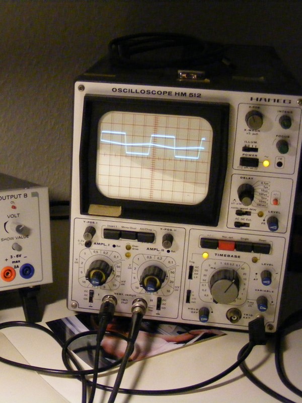

ich bin neu hier, als erfahrener DV-Kaufmann in Fortbildung zum EGS.
Hier habe ich ein funktionierendes HAMEG-Oszilloskop HM 512, mutmaßlich
von 1975 in der Variante 7.
Es wäre schön, wenn jemand Folgendes beantworten könnte:
1. Liege ich richtig mit der Typeinschätzung (siehe Bild)?
2. Welches ist die maximale Frequenz? (ich schätze: 40MHz?)
3. Hat jemand ggfs. hierzu das Manual (falls es v.7 ist)?
Manuals zu v.2 und v.6 habe ich schon.
Vielen Dank und eine gute Zeit!
Markus

Gast #2117976
ich hab seit über25 jahren das hm 512-7 (mit delay, meines wissens ist
das die letzte version des typs 512) das ding ist exzellent. -3db
bandbreite   echte 40 Mhz. irgendwo hab ich noch das manual mit
schaltplänen rumliegen. über ostern hab ich mit kräftiger nachhilfe
meiner "exverlobten" vor, die werkstatt aufzuräumen. (jaja, man hats
schwer als geknechtem ehemann")
bei interresse, wenn ich das finde, kann ichs ja einscannen u.  es dir
als pdf senden.
wenn interressiert, kurze antwort; aaaaaber ich muß das ding erst
finden!
beste grüße - werner, dl1mco

#3052032
ich habe ein 7er zuhause - und das hat noch den Drehregler für die
Gitterbeleuchtung. Außerdem noch keine LEDs für die Overscan-Anzeige.
Deshalb gehe ich davon aus, daß Dein Gerät schon die 8er-Revision sein
dürfte.
Und dafür hat Hameg auf der Homepage das Manual zum Download.
André
PS: Wenn Du hinten die 2 Muttern auf der Rückseite löst, kannst Du die
Rückplatte nach hinten wegnehmen und anschließend das ganze Innenleben
samt Frontplatte nach vorne aus dem Korpus herausschieben.
Von vorne gesehen müsste dann gleich oben auf der senkrechten, hinteren
Platine die Typenbezeichnung zu sehen sein.
Viele Grüße
André
