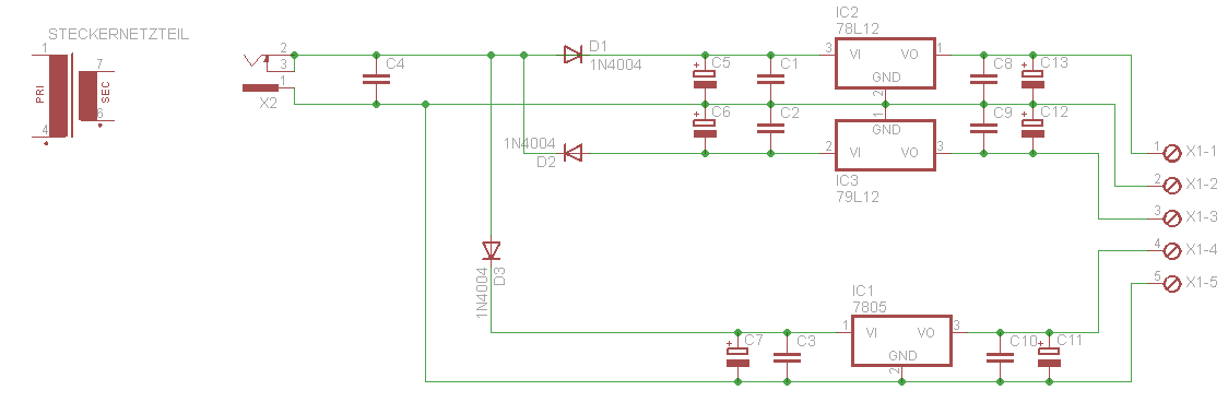

Hallo. Für eine Schaltung mit Operationsverstärkern und TTL brauche ich ein Netzteil. Ich habe einen Plan des geplanten Netzteils angefügt. Vorteile: Billig und einfach aufzubauen Nachteile: Braucht ein AC Trafo-Steckernetzteil. Schaltnetzteil klappt nicht. Oder würdet ihr lieber so aufbauen, dass es mit 12V DC funktioniert, also lieber eine Ladungspumpe für die -12V einbauen? ODer sogar ein kleines DCDC Wandler Modul?
Der 7805 wird die Eingangsspannnung nicht aushalten, und dessen Masseleitung ist NICHT auf demselben Potentiel wie die Masseleitung der +12V/-12V, aber im Prinzip kann man das so aufbauen. Der 7805 sollte also eher parallel zum 78L12, spart auch Dioden. Schau noch mal in ein Datenblatt eines Spannungsreglers damit du nicht aus Unwissenheit und übertriebener Viel-Bringt-Viel-Liebe so viele Kondensatoren verbaust. Allerdings: Deine Elkos müssen 50Hz-Impulse und nicht 100Hz Impulse puffern, also doppelte Kapazität haben.
Die Masseleitung ist nicht auf dem selben Potential, das ist richtig. Aber da kann man mit Koppel-Kondensatoren abhilfe schaffen. Nicht nur Signal sondern auch Masse beider Schaltungsteile koppeln. Der Opamp ist nur als Eingangs+Ausgangsstufe vorgesehen. Das Signal kommt von der Mikrofonkapsel, geht über die Logikschaltung (VOX+PTT/MUTE Schaltung) und geht über den Opamp wieder raus. Die Schaltung muss auf jeden Fall mit einem fertig gekauften Steckernetzteil arbeiten. Ich will in dem Gerät keine 230V.
So, ich hab dem 7805 jetzt auch ne Einweggleichrichtung verpasst, damit die Masse auf dem gleichen Potential liegt. Spart Bauteile. 15V sollte ein 7805 außerdem schon aushalten, oder etwa nicht?
Oli Inkognito schrieb: > 15V sollte ein 7805 außerdem schon aushalten, oder etwa nicht? Du hast ja die Nennspannung deines AC-Netzteils nicht gesagt. Denk dran das der Faktor Wurzel 2 noch mit draufkommt und evtl. Leerlauffaktor Gruß Knut
Ja, der 7805 geht ja bis ca 35V. Sollte ja reichen. Hängt eh nicht viel dan ausser ein 74HC14. Die VOX Schaltung habe ich mir so überlegt: Das NF Signal wird über eine Diode einem Kondensator zugeführt. An dem Kondensator ist noch ein Entladewiderstand dran. Von da gehts auf den Schmitt-Tirigger Eingang. Es gibt einen Fußschalter und einen Desktop Schalter, mit dem man über einen PTT/Mute Eingang das Signal ein/aussschalten kann. Autobetrieb via VOX ist ebenfalls vorgesehen. Das Mikrofonsignal wird aktiv gemutet, und nicht nur das PTT Signal an das nachfolgende Gerät durchgegeben. Das Muting mache ich einfach über ein Kurzschließen Signal gegen Masse mithilfe eines Transistors.
Natürlich könnte ich auch nur mit Opamps arbeiten. Der 74HC14 wird aber auch als Eingang und Ausgangspuffer für das PTT Signal benutzt, als Ansteuerung für den Muting Transistor und eben auch für die VOX.
Oli Inkognito schrieb: > Ja, der 7805 geht ja bis ca 35V. Sollte ja reichen. Das wird knapp werden. Wieviel Volt soll das Netzteil denn haben?
Pass auf das der Trafokern wegen des Gleichstromanteils bei der Einweggleichrichtung nicht in die Saettigung geht.
