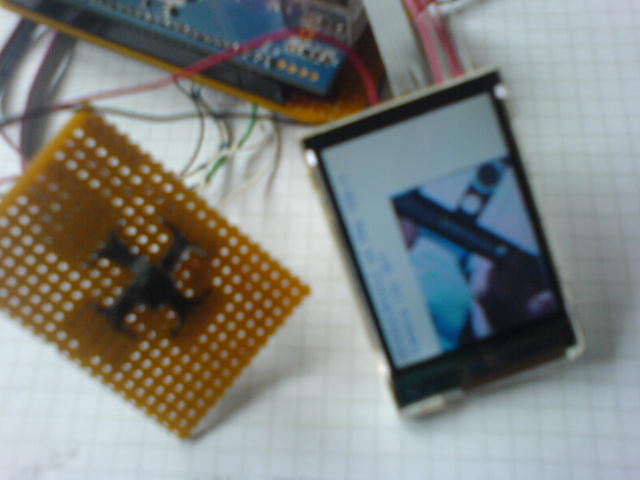

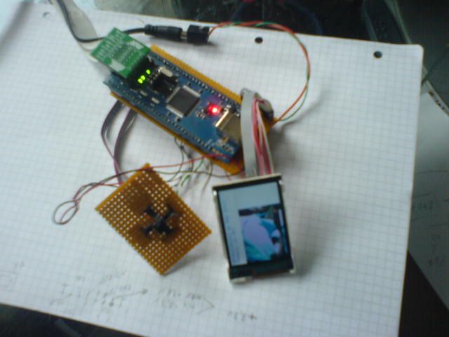

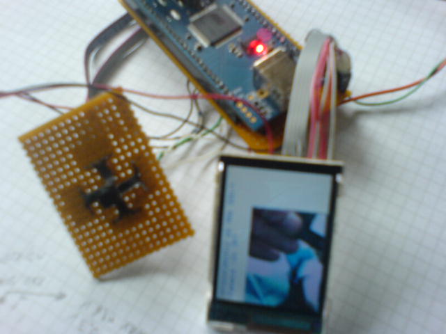

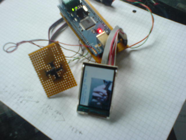

von gen4ik (Gast)
hier paar bilder von TCM8230 angeschlossen an AVR32UC3A1512
Quellcode ist auch da
Kamera leuft mit ~1 fps und 128x96 pixel auflösung
Schneller kriege ich nicht hin, ich habe versucht Interrupt functionen
ins RAM zu laden
zumindestens glaube ich das die Im Ram liegen .Viel schneller ist nicht
geworden.
sprintf(buffer,"%x",&eic_nmi_handler);
lcd_print(5,110,lcd_rgb(0x0,0,31),0xFFFF,(unsigned char *)buffer);
zeigt mir RAM addresse an
sprintf(buffer,"%x",&init_irq_nmi);
lcd_print(5,100,lcd_rgb(0x0,0,31),0xFFFF,(unsigned char *)buffer);
zeigt mir ROM/FLASH addresse an
PWM leuft mit 84Mhz 2  48 =875000 herz
