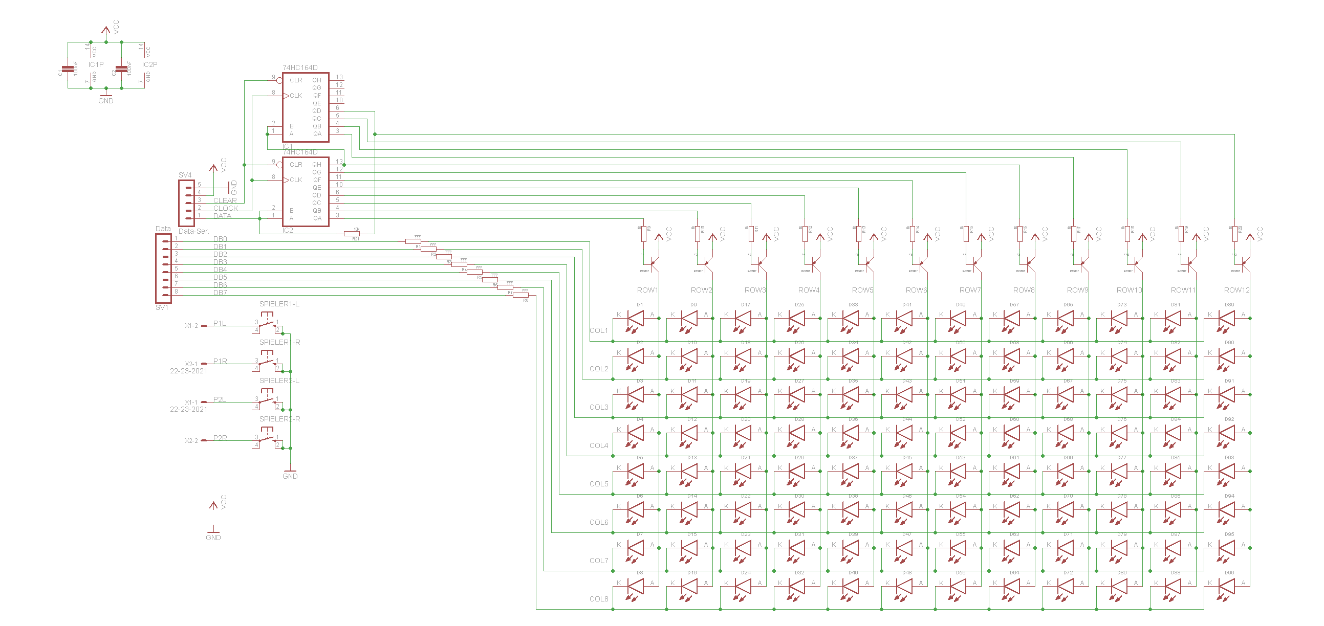

Hallo Forumsmitglieder.
Währe super,wenn jemand mein Layout kontrollieren und eventuell
Verbesserungsvorschläge bzw. hinweise auf fehler geben kann.
Gibts eine Lösung wie ich die vielen Bohrlöcher vermeiden kann?
Es soll am ende eine Laufschrift und (wenn das noch in den Atmega8
passt) ein Ping-pong Spiel drauf laufen.
Das ist aber erst nur das Led Board...
Grüße Mojo

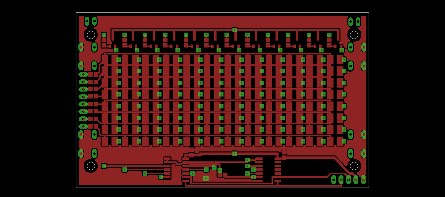

von bitte löschen (Gast)
Ist bei der Schaltung nicht relevant, da die LED-Ansteuerung nicht
HF-kritisch ist, aber man vermeidet gerne rechte Winkel in Leiterbahnen.
Lässt Du die Platine machen, oder machst Du sie selbst? Im 2. Fall würde
ich die Clearance etwas erhöhen, um unbeabsichtigte Kurzschlüsse durch
Lötbrücken zu vermeiden. Da ist es an einigen Stellen recht eng.

von Michael S. (technicans)
@Mojo
-Haste die Transistorschaltung mal ausprobiert ob die überhaupt geht?
-Wenn du für die Vorwiderstände der LEDs keinen Wert angibst kann man
 nicht beurteilen ob das geht.

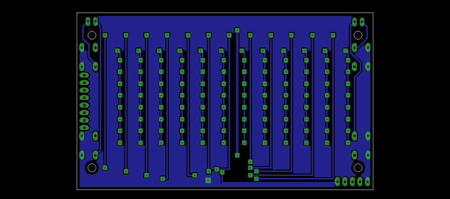

Und man macht Vias gerne rund, denn spitze Ecken geben zusammen mit der
erwähnten geringen Clearance zusätzlich schnell Probleme...
Schon bei dem Sreenshot auf der Oberseite (rot) ist die Darstellung der
Abstände sehr grenzwertig. Da sind einige Zeilen einfach
durchverbunden...
> durchverbunden...
Nicht nur grenzwertig, sondern Kurzschlüsse in Massen in der Matrix
auf dem Toplayer. Beim linken IC genauso.
Ich bin mir (wie gesagt) nicht sicher, ob das nur den Screenshot angeht,
aber hoffentlich kommt da der DRC noch vor dem Platinenfertiger...  :-o
@Lothar
Schau dir doch mal die 2.Horizontal-Leiterbahn von oben
auf dem TopLayer an. Die hat zu der oberen und darunter
liegenden Reihe Pads Kontakt. An Mojos Stelle würde ich das
nochmal gründlich überarbeiten und vorsichtshalber einen Prototyp
anfertigen (lassen). Wenn er die Clearence oder Isolates zu niedrig
in der DRC einstellt hat, ohne zu berücksichtigen was man selbst
kann oder der Leiterplattenhersteller vorgibt, dann wird das so
nichts werden.
Ja, und genauso die 4. Oder das IC links unten. Oder auf der blauen
Unterseite die unterste Leiterbahn...
Darauf bezog sich meine erste Anmerkung:
>>> Da sind einige Zeilen einfach durchverbunden...
Aber ich bin mir nicht sicher, ob das nur auf dem Bild so aussieht,
denn ein Pixel hin- oder her macht da schon viel aus. Und deshalb der
Verweis auf den DRC...
BTW: wenn man eine 2-lagige Leiterplatte hat, fährt man nicht ohne Not
zwischen SMD-IC Pins durch...
