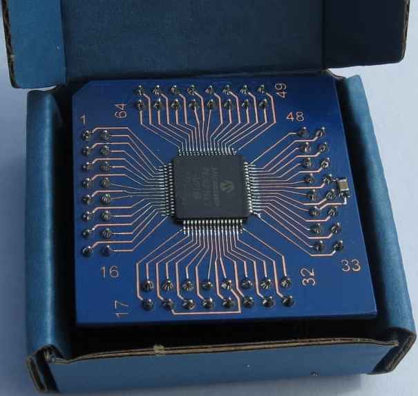

Auch wenn es vielleicht OT ist, Microchip bietet ein gutes Dutzend PICs an mit der Möglichkeit der direkten LCD-Ansteuerung. Im Bild ist ein PIC16F1947 zu sehen, der derzeit bei Reichelt für 99Cent im Sortiment ist (hier auf einer Selbstbau- Adapterplatine). Der kann bis zu 184 Segmente bzw. Pixel im Multiplex-Betrieb ansteuern. Gruß Johannes
