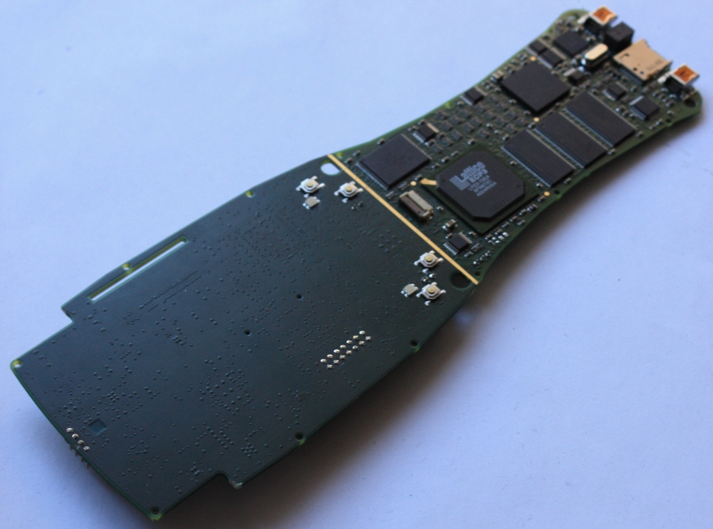

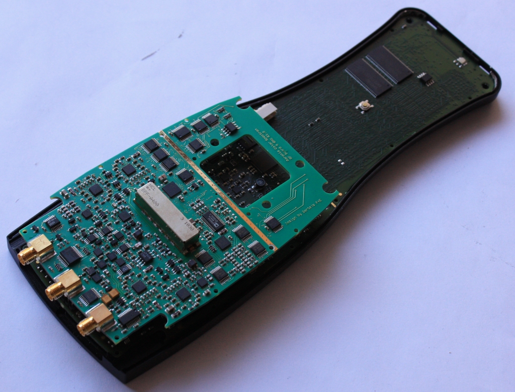

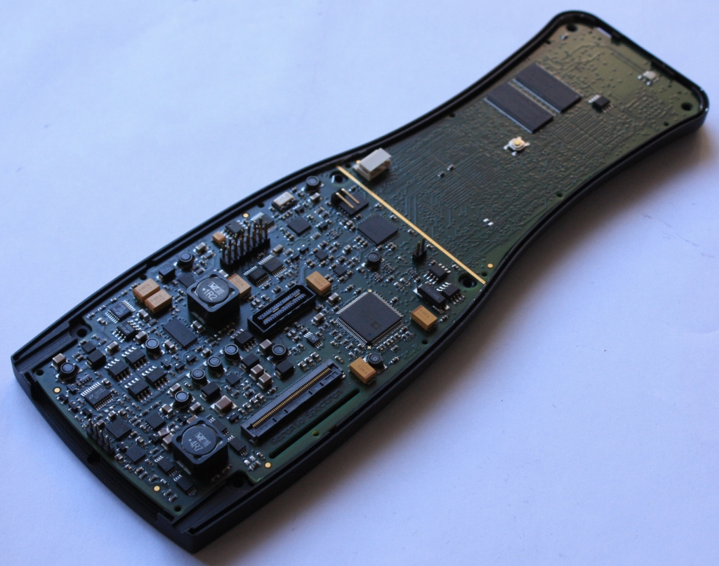

von Besucher (Gast)
Der V5 war schon live zu sehen, allerdings nur per USB-Anschluss (TFT
war noch dunkel), aber die Demo war dann schon beeindruckend
(GSM-Uplink).
Den V5 durfte man auch schon mal anfassen und einige schnelle
Handy-Bildchen von einigen offenen Geräten nebst Innenleben machen
(siehe Anlage, sorry für die Bildqualität).

von Zonk-8000 (Gast)
Hey Danke! Find ich ja nett das die erlauben Bilder vom Innenleben zu
machen, welche Firma erlaubt sowas schon vor der Markteinführung?
Die beiden Platinen sehen jedenfalls schonmal sehr sehr vielversprechend
aus!
von Besucher (Gast)
Ja, fand ich auch gut!
Das Konzept finde ich wirklich praktisch: Das Frontend ist eine
austauschbare Steckplatine. So wird es da im Laufe der Zeit verschiedene
Versionen mit höheren Frequenzen geben. Neben einer 18GHz Version plant
man auch eine 90GHz Version (da die keinen oberliegenden LO brauchen
sollte das sogar machbar sein), dass wird aber sicherlich etwas seeeeehr
teuer werden..
