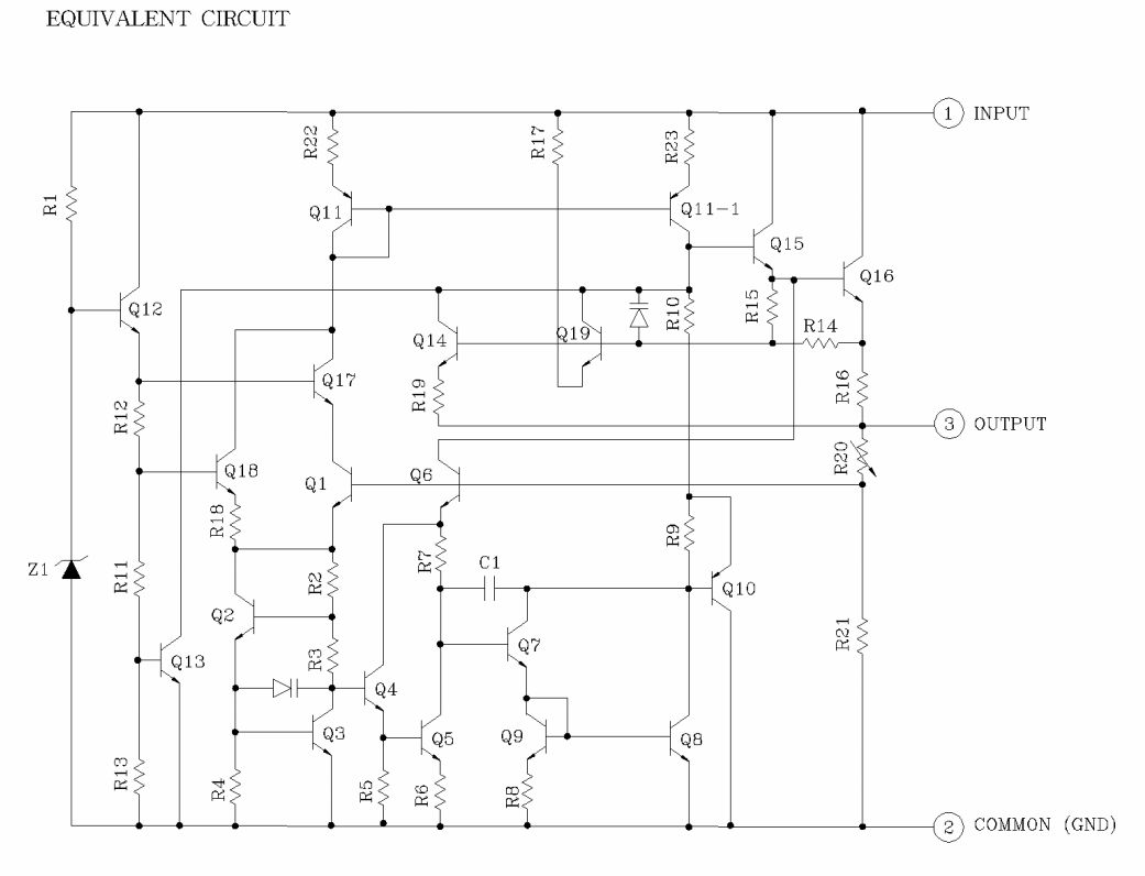

von oszi40 (Gast)
Erfahrung ist übertrieben, da es verschiedene Hersteller gibt.
Mindestens eine Rückstromdiode (über A-E) zum Schutz würde ich auf jeden
Fall vorsehen. Ich weiß nie genau ab welcher Spannung das Ding als
"Z-Diode" wirkt und raucht.
Innenschaltung siehe z.B.
http://www.datasheetcatalog.org/datasheets/400/249955_DS.pdf
von oszi40 (Gast)
Wenn von hinten eine größere Spannung auftaucht, muß natürlich auch die
vorherige restliche Schaltung (Elkos+Gleichrichter) das aushalten.

von Linear-Netzteil-Experte (zertifiziert). (Gast)
Klaus De lisson schrieb:
> Gibts Erfahrungen ?
Die 78xx kannst Du für den von Dir geschilderten Fall problemlos
zwischen E und A "jumpern" == überbrücken.
Auftrennen brauchst Du da nix - wozu auch? Sieht man doch auch am
Innenschaltbild der 78xx.

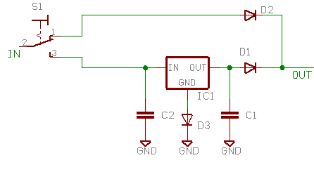

von Helmut L. (helmi1)
So direkt wuerde ich den 7805 nicht ueberbruecken. Auch wenn es im
Innenschaltplan so aussieht das es geht kann es doch sein das dort
parasitaere Thyristoren zuenden koennen. Das Innenschaltbild ist im
Grunde genommen nur ein Prinzipschaltbild und zeigt nicht alles.
D3 hebt den Regler um die Verluste von D1 an.

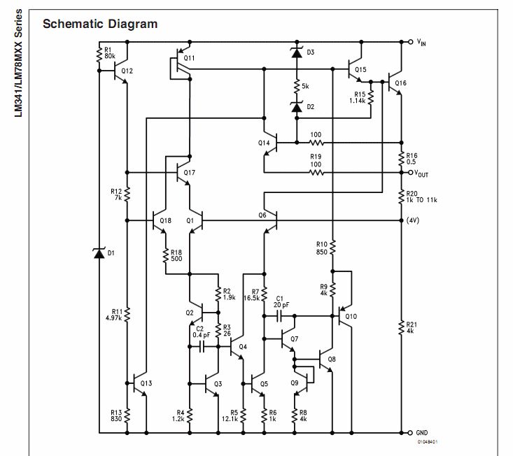

Wenn die Rückflussdiode erst ab 6 V erforderlich ist (weil die
BE-Strecke des Ausgangstransistors 7 V rückwärts aushält, wie so oft),
dann bedeutet dies, das -6 .. +30 V Spannungsabfall über dem Regler
zulässig sind. Wie hier schon oft geschrieben, begrenzt man die negative
Spannung üblicherweise trotzdem per Diode auf -0,7 V.
Eine Überbrückung bedeutet 0 V. Das ist mehr als -0,7 V, und weniger als
+30 V. Also, kein Problem.
Patrick

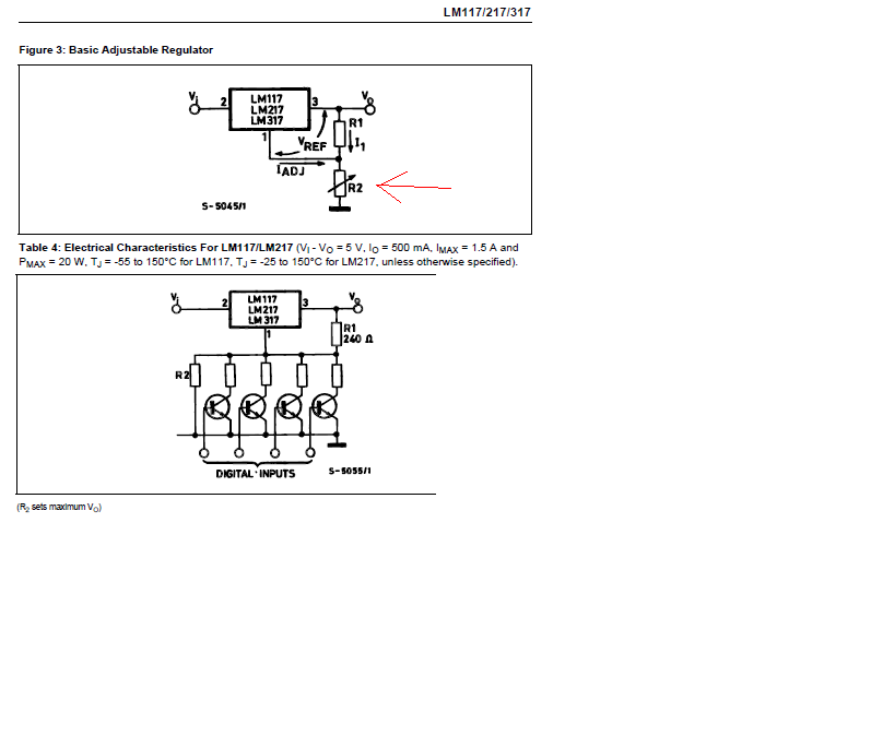

von Alexander S. (esko) Benutzerseite
Lothar Miller schrieb:
Ich habe den relevanten Teil mal simuliert. Das einzige was negativ
auffällt ist der relative hohe Basisstrom von Q1 mit 2,5mA. Da durch
diese Basis im Normalfall schon 1,1mA fließen sollte er davon nicht
kaputt gehen.

> BTW: wo genau in dem Analogchip der latchup stattfinden soll, würde mich
> auch interessieren. Die Innenschaltung ist ja vorhanden, die Struktur
> der Baueelemente in einem Bipolarprozess bekannt. Vielleicht könntet Ihr
> das mal genauer erklären? Danke,
Ein Datenblatt eines TO220 78xx mit Innenschaltplan habe ich jetzt auf
die Schnelle nicht parat, wohl aber das eines TO92/SO8 78xx (MC78L00A
ON-Semi. Rev. 15 vom Januar 2010). Vermutlich sind sie recht ähnlich.
Wenn ich das Datenblatt betrachte, speziell Q10/Q11/Q12, dann sehe ich
ersteinmal nichts, was auf den typischen parasitären Thyristor, der für
den Latch-up bei vielen Mos Schaltungen (nicht nur Digital, auch z.B.
TL084) verantwortlich ist, hindeutet.
Was theoretisch Ärger machen könnte, wären die Fühlerwiderstände, wovon
einer je nach Ausgangsspannung unterschiedlich ist. Es sollte aber kein
Problem gewesen sein, die von der Leistung so auszulegen, daß sie bei
maximaler Eingangsspannung am Ausgang immer noch langen.

>In einer integrierten Schaltung sind viele Bauelemente von ihren
>Nachbarn nur durch Sperrschichten isoliert. Diese Sperrschichten tauchen
>im "Schaltbild" mit Sicherheit nicht auf. Das lässt sich bestenfalls für
>Normalbetrieb angeben.
Richtig. Es gibt unzählige parasitäre pn-Übergänge in Verbindung mit dem
Substrat, die nicht im "Schaltbild" erscheinen.
Außerdem ist das "Schaltbild" selbst nur ein Prinzipschaltbild, das
nicht die vollständige Schaltung zeigt. Die Diskrepanz erkennt man
spätestens, wenn man die Stellen im Datenblatt ließt, an denen
Schutzdioden empfohlen werden.

2.>Spannungsteiler des LM317 genau anzupassen und umschaltbar
Gute Idee (siehe Bild aus Datenblatt LM317), aber einige Leistung wird
verbraten bei 5V-Längsregler. P=U*I

>Im obigen Fall hate ich übrigens eine Schaltung mit einem LM317 als
>meine persönlich favourisierte Alternative vorgeschlagen. Es ist nur
>einer überhaupt darauf angesprungen. Du auch nicht. Warum eigentlich
>nicht? ;-)
Weil diese Lösung ideal ist und keiner Diskussion bedarf...

Ich erde dann einfach nen 5V Regler über Dioden am Gnd hochlegen
auf 10V und dann bei Bedarf die Dioden Brücken.
Scheint nen subere Lösung.
Klaus
Naja. Du hast den Temperaturgang der Dioden als zusätzliche Störgröße
und einigen anderen Mist.

Oder einen LM317 und schaltest die Teilerwiderstände mit einem Jumper um
(oder überbrückst einen davon)...

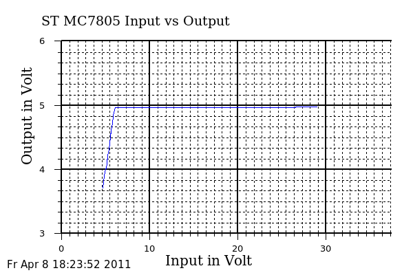

>> Einen LM7805 von ST zum probieren hast du nicht da?
> Leider nicht. Ich werde mal nächste Woche sehen, ob ich einen auftreibe.
Hat etwas länger als eine Woche gedauert....
Ich habe mittlerweile den Test mit einem 7805 von ST wiederholt.
Der verhält sich komplett anders als der Noname!
Siehe insbesondere
im Anhang.
Geschwungen hat nichts. Ich habe Ein- und Ausgang des 7805 mit den
obligaten 100nF beschaltet und die Überbrückung sehr kurz gemacht.
Die Wärme konnte durch einen Kühlkörper problemlos abgeführt werden. Im
Rahmen meiner Messgenauigkeit habe ich keine Hysterese bemerkt. Es ist
also kein Latch up durch einen parasitären Thyristor.
Ich habe die 100mA mal so über drei Tage im Dauertest fliessen lassen.
Anschliessend verhielt sich der 7805 ganz normal.
Also speziell mit diesem Exemplar kannst Du Eingang und Ausgang
verbinden, wenn Du statt der 5V mal 10V am Ausgang benötigst, und nicht
genug Spannungsreserve für eine umschaltbare LM317 oder LT1086 Lösung
vorhanden sind.
