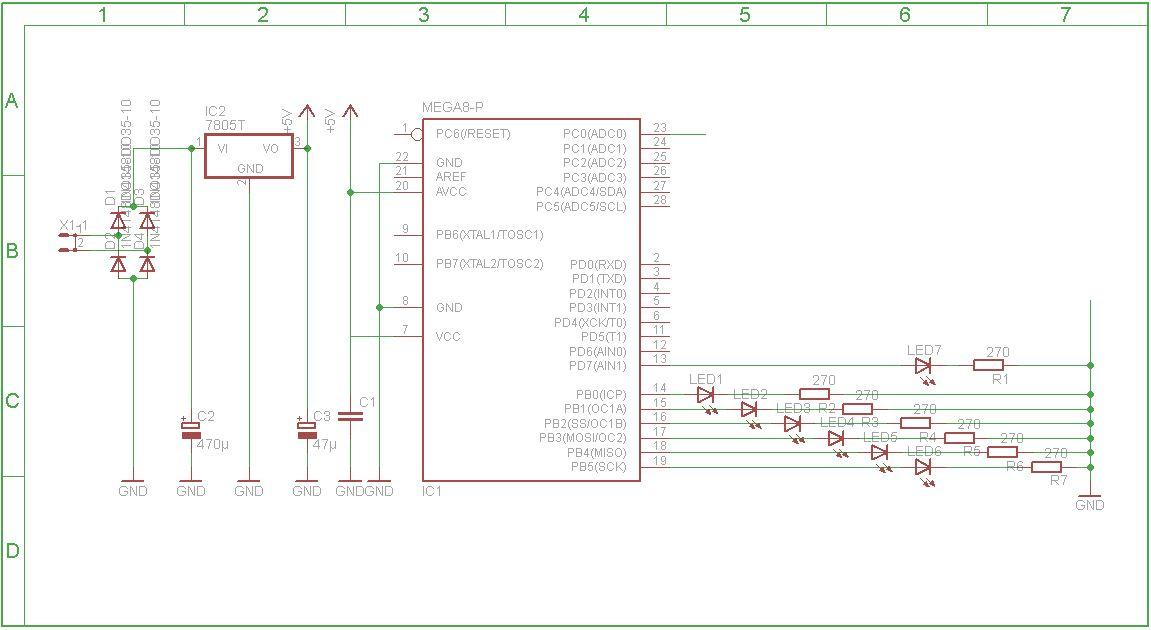

Hallo Zusammen,
ich habe mich ein bisschen in die µC-Programmierung eingearbeitet und
wollte eine kl. Schaltung zur Spannungsmessung aufbauen.
Über den internen AD-Wandler des ATMEGA8 lese ich eine Spannung und und
steuere je nach Eingangsspannung eine LED an.
Auf meinem Testboard (FUNK-AVR-Evaluationsboard von Polin) funktioniert
auch mein Programm - nur auf einen eigens aufgebauten Platine
funktioniert es nicht.
Im Anhang ist der Schaltplan zu meiner Schaltung.
Ich habe bei meinem Testaufbau keinen externen Quarz und deshalb die
CKSEL folg. programmiert:
CKSEL3 = 0
CKSEL2 = 0
CKSEL1 = 0
CKSEL0 = 1
Fehlt bei meinem Aufbau/Schalplan noch irgendwas wichtiges ?
Anm. RESET ist schon mit 10K auf +5 V gelegt.
Gruß,
Michael
Was ist ES?
Was macht das Pollin-Board, wenn du die CKSEL dort genauso
programmierst?
Und das Datenblatt sagt noch:
The CKOPT Fuse should always be unprogrammed when using this clock option.
von Michael A. (michael_a43)
das CKOPT habe ich nicht programmiert.
Wenn ich die CKSEL so programmiere, dann funktioniert es.
Gruß,
Michael
Was denn?
Funktioniert es jetzt, oder funktioniert es nicht?
von Toni (Gast)
Ich vermisse die 100nF nach GND am Aref-Pin.
Dito 100nF an AVcc und Vcc, so nah wie möglich am Pin.
Kleine Spule (100µH) zwischen AVcc und VCC schadet auch nicht.
Lothar Miller schrieb:
> Was denn?
Ich meinte, wenn ich so mein Development-Board programmieren.
