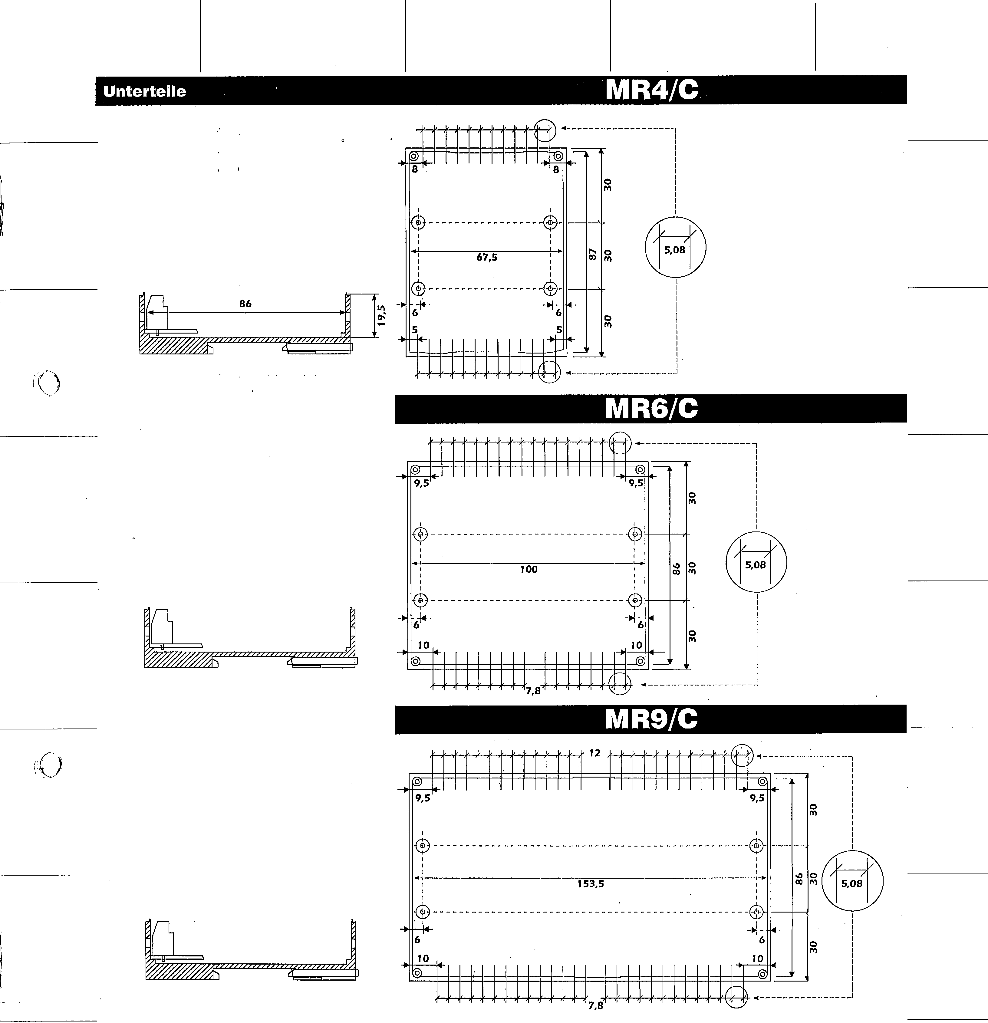

Da war ich ja schon. Auf dem Bild bei der Produktbeschreibung
(http://www.reichelt.de/Hutschienengehaeuse/HUT-6-C/index.html?;ACTION=3;LA=2;ARTICLE=44868;GROUPID=3358;SID=12TWv4QH8AAAIAAGHVcUQcf707c859b1ea83a930da589580787ab)
sieht man links noch die Rechteckigen Löcher für die Adern. Oben die
Runden werden denke ich mal für die Schrauben bzw den Schraubendreher
sein. Das Datenblatt
(http://www.reichelt.de/index.html?;ACTION=7;LA=28;OPEN=0;INDEX=0;FILENAME=C700%252FHTU6-C.pdf;SID=323ulPNqwQASAAAEo2Sz4fedeedafe8a74e4bffc78de65e77b735)
hab ich mir schon angeguckt, aber da steht noch nicht mal, dass die
Löcher 5,08mm auseinander sind. Das steht nur in der Produktbeschreibung
von Reichelt. Meine Frage ist nur, wie weit der Abstand der Rechteckigen
Löcher von oben oder unten ist, wie hoch die Löcher sind und wie weit
die Runden Löcher oben vom seitlichen Rand entfernt sind.
von spess53 (Gast)
Hi
>aber da steht noch nicht mal, dass die Löcher 5,08mm auseinander sind.
Siehe Anhang.
MfG Spess

von Michael S. (rbs_phoenix)
@spess: Das sieht doch schonmal besser aus. Nur kann ich da auch nicht
erkennen, wie Weit die Löcher vom Rand entfernt sind. Ich hab die
Befürchtung, dass es entweder zu dicht ist, dass ich den Schraubenzeiher
reinstecke aber die Schraube nicht treffe, oder so weit weg sind, dass
ich die zwar treffe, aber ich das Kabel ein cm reinstecken muss. Ich
denke ich bestelle n kleines Teil einfach mal. Probieren über studieren.
Wenn ichs vorher wüsste, dann könnte ich allerdings gleich mehr
bestellen.

von spess53 (Gast)
Hi
> Nur kann ich da auch nicht erkennen, wie Weit die Löcher vom Rand entfernt
>sind.
Die Löcher haben 76mm Abstand. Also 5mm von der Innenseite des Gehäuses
entfernt.
MfG Spess
> entfernt.
Danke. Ich hab zur Verdeutlichung mal ein Bild gemacht, wo ich A und B
eingetragen habe, welche Daten mich interessieren. Also wäre quasi A =
5mm. Das würde ja passen, denn die Kontaktleisten haben 4mm bis zur
mitte. B wäre auch gut zu wissen, nicht, dass die Löcher zu hoch sind
und ich das Kabel nicht reinbekomme. Die Klemmen sind 10mm hoch und der
Mittelpunkt vom Loch ist ungefähr 3,43mm vom Boden entfernt.
Wenn ich mir die Teile von Phoenix nicht Leisten kann, werde ich die von
Reichelt nehmen. Brauche 1 großen (oder 2 kleinere), 6x für 8 Adern und
6 oder 7 mal für 16 adern.

von spess53 (Gast)
Hi
A=5mm
B=7,5mm
MfG Spess

von Peter L. (Gast)
von Herbert K. (avr-herbi)
ich habe gerade die Gehäuse von Reic helt bekommen. Hier mal Fotos, wie
die Innen aussehen.
Das gelieferte 2-C entspricht nicht dem Datenblatt und ist von einem
anderen Hersteller als 4-C und 6-C.
2-C:
http://web202.sv02.net-housting.de/jpg/Hutschinengehause-2C-2011-03-26c.jpg
4-C und 6-C:
http://web202.sv02.net-housting.de/jpg/Hutschinengehause-4C-6C-2011-03-26c.jpg
Ich habe mir Schablonen aus Pappe gemacht, um zu sehen, was da so geht
und was nicht.
Viele Grüße avr-herbi
Achtung - Aufpassen !
die Datenblätter von Gerhard und Spess passen nicht zu dem 4er Gehäuse,
das im März 2011 bei Rei chelt ausgeliefert wurde. Siehe Foto Unterteil
4 von mir (Abstände der inneren "Schrauben"). Das ist nicht 30-30-30 !
Evt. wurde der Lieferant gewechselt. Bei Rei chelt im Shop steht auch
ein anderes Datenblatt. Das paßt zu dem im März 2011 gelieferten HUT
4-C.
Gruß Herbert
