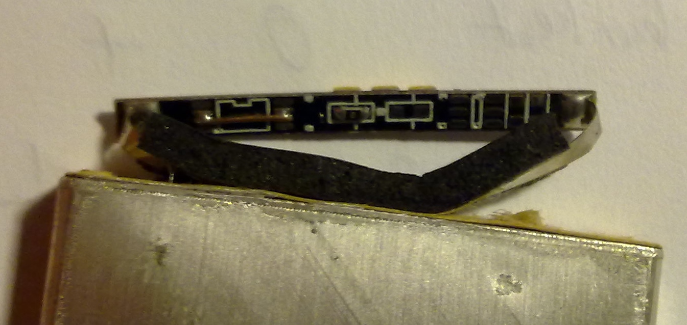

Habe gerade mal zwei kaputte Handyakkus zerlegt, die ich hier noch
liegen hatte. Ein Nokia-Akku. Tatsächlich mit elektronischer
Schutzschaltung, übrigens trotzdem kurz vorm "Platzen".
Der andere ist aus einem Billighandy.
Die Stelle auf der Adapterplatine, auf der die Schmelzsicherung sein
sollte, ist mit einem Stück Draht überbrückt. Die Stelle, wo der
Temperaturwiderstand sein sollte, ist mit einem 0-Ohm-SMD-Widerstand
bestückt. Platz für eine elektronische Schutzschaltung ist überhaupt
nicht vorgesehen.
Dementsprechend ist natürlich IMMER eine Schutzschaltung auf dem Akku.
ja... ;-)
Bilder des Akkus im Anhang.
> Die Stelle auf der Adapterplatine, auf der die Schmelzsicherung > sein sollte, Falsch, das ist der Platz für den Dual-MOSFET > ist mit einem Stück Draht überbrückt. Richtig. > Die Stelle, wo der Temperaturwiderstand sein sollte, > ist mit einem 0-Ohm-SMD-Widerstand bestückt. Falsch. Solche Messfühler gibt es üblicherweise nicht. Daß er überbrückt ist spricht eher für einen Shunt als Strommmesswiderstand, obwohl z.B. NCP800 so was nicht braucht. > Platz für eine elektronische Schutzschaltung ist überhaupt > nicht vorgesehen. Falsch. Vorgesehen war die schon. Man sieht schliesslich auf der Platine den Bestückungsdruck. Aber nicht bestückt. Aber schön daß du mal ein Beispiel kriminellen chinesischen Geizes zeigst, aber ich habe Zweifel daß es "aus einem Billighandy" stammt, sondern eher ein NoName-Ersatzakku ist.
