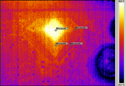

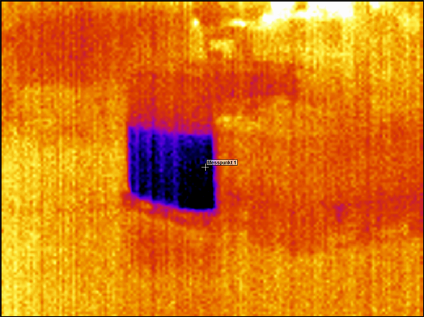

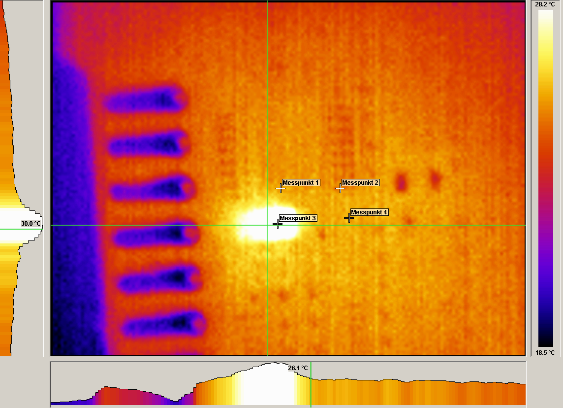

hab mal n Bild von nem PE-Fass mit kaltem Wasser angehängt, da geht das recht gut ... durch 2mm Polyethylen. erfolgversprechender halte ich da eher diesen Ansatz: http://www.zeb-maxam.com/de/docs/BioRadarGR.pdf
